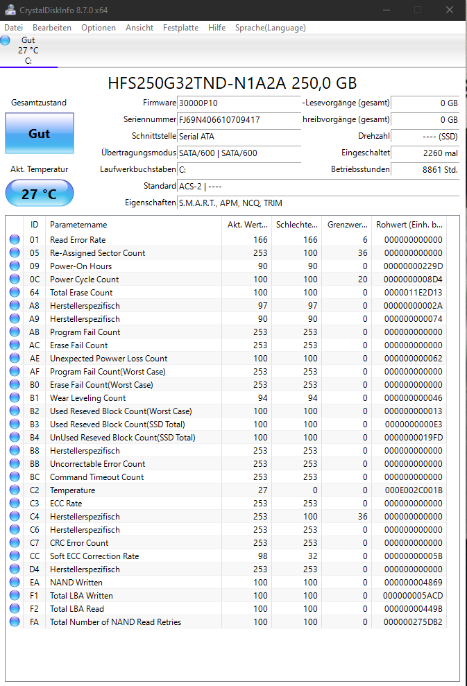

Poste doch bitte mal den Screenshot von CrystalDiskInfo für die Platte, ziehe aber bitte das Fenster soweit auf, dass alle Attribute und auch die Rohwerte vollständig sichtbar sind, also keine Scrollbalken mehr erscheinen. Bitte mache den Screenshot aus Windows und nicht mit einer Kamera vom Bildschirm und nur den Screen von CrystalDiskInfo, mit Alt+Druck erzeugt Windows einen Screenshot des aktiven Fensters in der Zwischenablage oder probiere mal die Tastenkombination: 'Windows Taste + Shift + S' oder lies hier wie man dies macht.

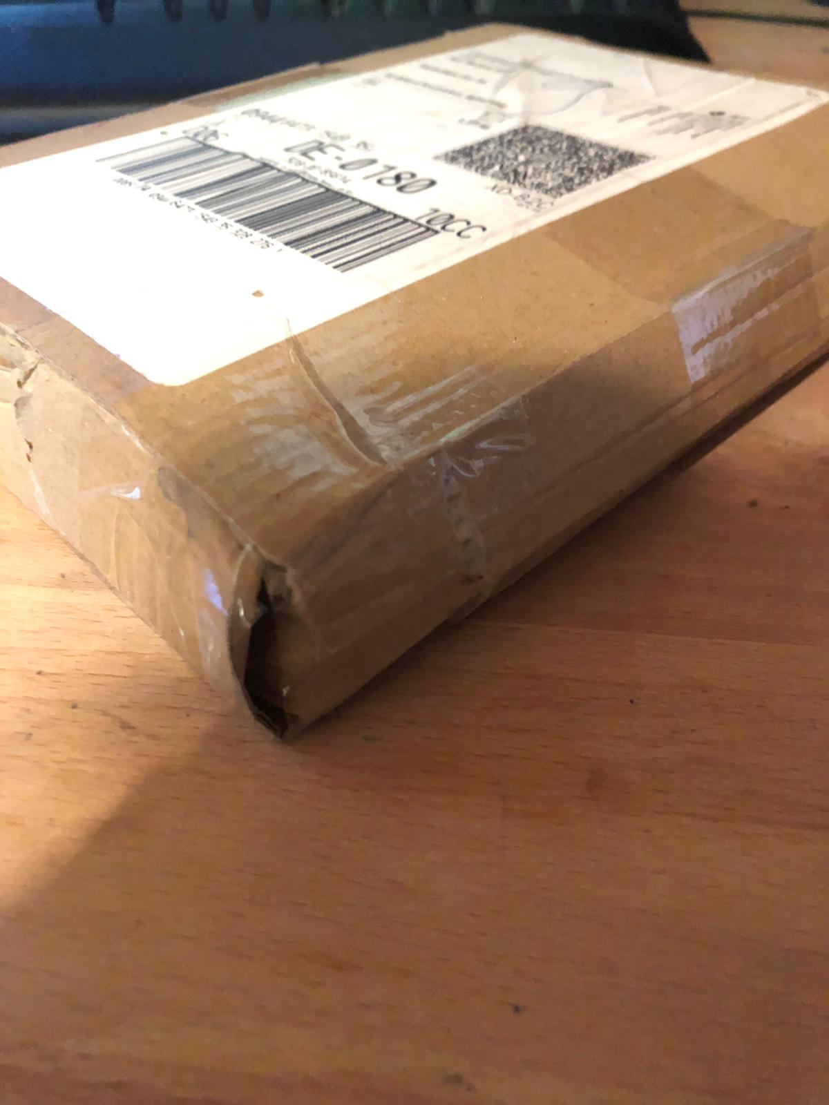

Die Festplatte habe ich bei Hardwarerat gekauft, hier ein Bild der Verpackung:
CrystalDisk erkennt die Festplatte auch nicht, im Drop-Down "Festplatte" erscheint auch nur die SSD.

Wäre auch zu einfach, diese Frage mal zu beantworten ... aber wenigstens haben wir nun ein Bild der Verpackung und wissen, wie es der 250GB-SSD geht.

Oben lese ich eine 1TB HDD - nun ist es eine 250GB SSD?
eine ssd oder eine hdd werden im uefi nicht angezeigt?
rony12 schrieb:
moment ...
Die 250GB SSD ist meine Festplatte wo Windows drauf ist.
Die 1TB HDD ist die mit der es Probleme gibt, diese wird nicht im Bios angezeigt.
Nur ein Bild von außen sagt leider wenig über die Polsterung im inneren aus, aber da das Paket wohl recht flach zu sein scheint, befürchte ich nichts gutes was den Rest der Verpackung angeht. Es gibt bei WD auf dieser Seite Beispiele guter HDD Verpackung und wie es nicht gemacht werden sollte.

Wtf? Die hätte ich gar nicht erst angeschlossen und sofort zurückgeschickt.
Also wieder ein Händler mehr auf der schwarzen Liste: Hardwarerat
Bei jedem anderen Stück Hardware ist es ziemlich egal wie sie verpackt wird, aber bei Festplatten entscheidet das über Leben und Tod.

Dann hoffe ich mal, dass du den Versand erstattet bekommst, denn so eine Verpackung ist schon grob fahrlässig für eine HDD. Und dann noch dazu dass das Paket auch noch aussieht als wenn es jemand ein paar mal fallen gelassen hat.
Eben, die sind Dinge sind nämlich empfindlich. Von HGST gibt es dazu dieses Video, was aber leider viel zu wenig Leute kennen die es kennen sollten. Aber die allermeisten Kunden meckern dann über den HDD Hersteller und dessen vermeidlich miese Qualität und Qualitätscontrolle.
