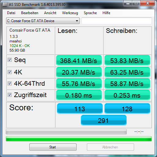

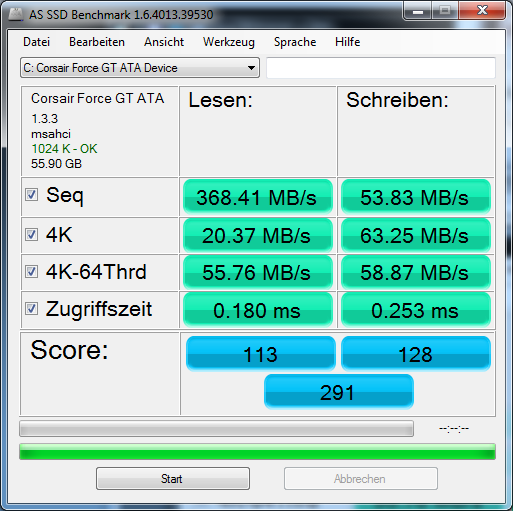

Guten Tag,
hab heute meine SSD bisschen getestet, bin mit dem Resultat nicht ganz zufrieden.
Wieso hab ich so wenige MB/s Bei "Schreiben" ?
Habe ein Mainbord von Gigabyte GA-X58-UD3R. Hab weiter vorne schon gelesen wegen dem Chipsatz ect. Aber deswegen Sollte ich Trotzdem bessere "Schreib" ergebnisse haben.
mfg Pulish
mfg Pulish
Die Sandforce Controller komprimieren die Daten und die beworbenen Transferraten werden mit ATTO mit extrem komprimierbaren Daten (nur Nullen) gemessen. Reale Daten sind weit weniger komprimierbar und damit die Werte teils sehr viel schlechter. Die SF-2281 SSDs mit sync. ONFI NAND wie z.B. AData 511 und Force GT sind leistungsmäßig mit einer Vertex3 zu vergleichen und für die gibt OCZ im Datenblatt auch die Werte mit nicht komprimierbaren Daten (AS-SSD Benchmark) an:
60GB: Seq. Lesen 455MB/s, seq. Schreiben 85MB/s, 4k lesend 16.000 IOPS (65MB/s), 4k schreibend: 21.000 IOPS (85MB/s)
Die Schreibrate fällt aber bei den Sandforce SSDs ab, wenn man in kurzer Zeit viele Daten schreibt, also etwa oft bencht. Außerdem fällt der beim Übergang vom Neu- in den Normalzustand (nach erstmaligem Beschreiben der NANDs) auch einmalig und dauerhaft um so 25%.

Alle Treiber aktuell.
Ich muss nächstes mal wirklich drauf achten ob ich genau das bekomme was ich bestellt habe...
Dann heißt das doch nur, das diese SSDs für Firmen Hergestellt wurden, und die anderen für Endkunden,
aber an den Details ändert sich doch nichts oder ?
Lighti schrieb:Das ist die Retail-Version deiner SSD, also die Version die man als Endkunde kaufen kann.
Und was ist an dieser im Vergleich zu meiner dann anders ?
Lighti schrieb:Edit: Hmm, dann würde ich dir erstmal empfehlen das SATA-Kabel in einen anderen Port zu stecken.
Hast du alle Mainboard Treiber installiert?
Wieso in einen anderen Port, stimmt da was nicht ?
