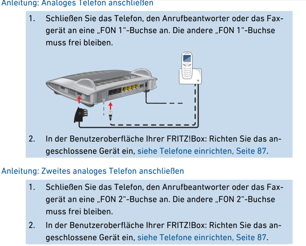

nö, warum soll das falsch sein.Maggie2 schrieb:War das falsch?
bei deiner alten box, halt eins an Fon1 und das andere an Fon2, was soll daran falsch sein?
die alte Box hatte halt nur zwei Möglichkeiten ein Gerät anzuschließen, es gab halt da die Möglichkeit das Telefon/FAX noch mit nem RJ11 Stecker an die Box anzuschließen
Wie ich bereits oben schrieb, Du kannst das Tel./Fax ENTWEDER an die TAE-Buchse ODER an die RJ11-Buchse anschließen, beides zusammen funktioniert nicht. Auch an die Telefon-Dose an der Wand geht nur die Fritzbox anzuschließen, "nebenher" ein Fax-Gerät anzuschließen geht nicht.

Das steht da, weil du 2x Fon1 und 2x Fon2 hast, einmal als RJ11 Variante und einmal die Stecker an der Seite.Maggie2 schrieb:Beunruhigt hatte mich "Fon1 bzw. Fon2 muss freibleiben"
Man kann nicht zwei Geräte an Fone1 am Anschluss an der Seite und an Fon1 am RJ11 Anschluss nutzen, da es ja der selbe Anschluss ist, nur mit nem anderen Stecker, daher steht in der Anleitung, wenn man einen Fon1 Anschluss nutzt, muss der andere Fon1 Anschluss frei bleiben.

Dein analoges FAX willst Du unbedingt behalten (so weit ich das richtig verstanden habe), also braucht Deine Firtzbox mindestens einen analogen Telefon-Anschluss. Das erfüllen 7590, 7530, 7490, 7430.
Die 7590 und die 7490 haben zwei analoge Anschlüsse, d. h. Du könntest dort auch noch ein analoges (auch schnurloses Gigaset) anschließen.
Bei der 7530 und der 7430 müsstest Du (da das FAX als gesetzt gilt) Dir noch ein DECT-Telefon (z. B. FritzFon M2) amschaffen.
