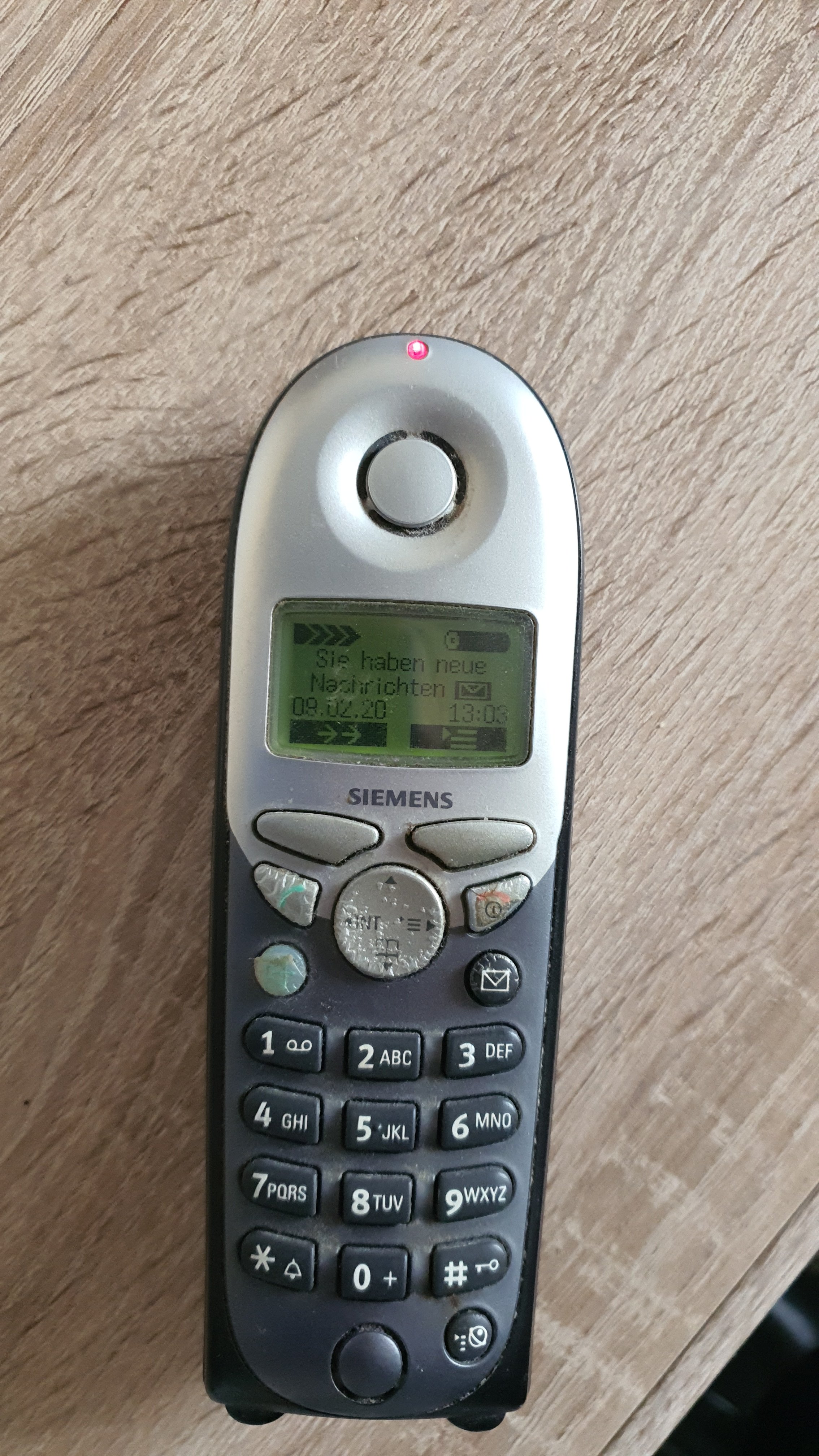

musst du auch nicht, das siehst du ja auf dem DECT Telefon, ob jemand angerufen hat und Nachricht hinterlassen hat.
Hier bei mir die Info das jemand angerufen hat sogar mit LED Anzeige:

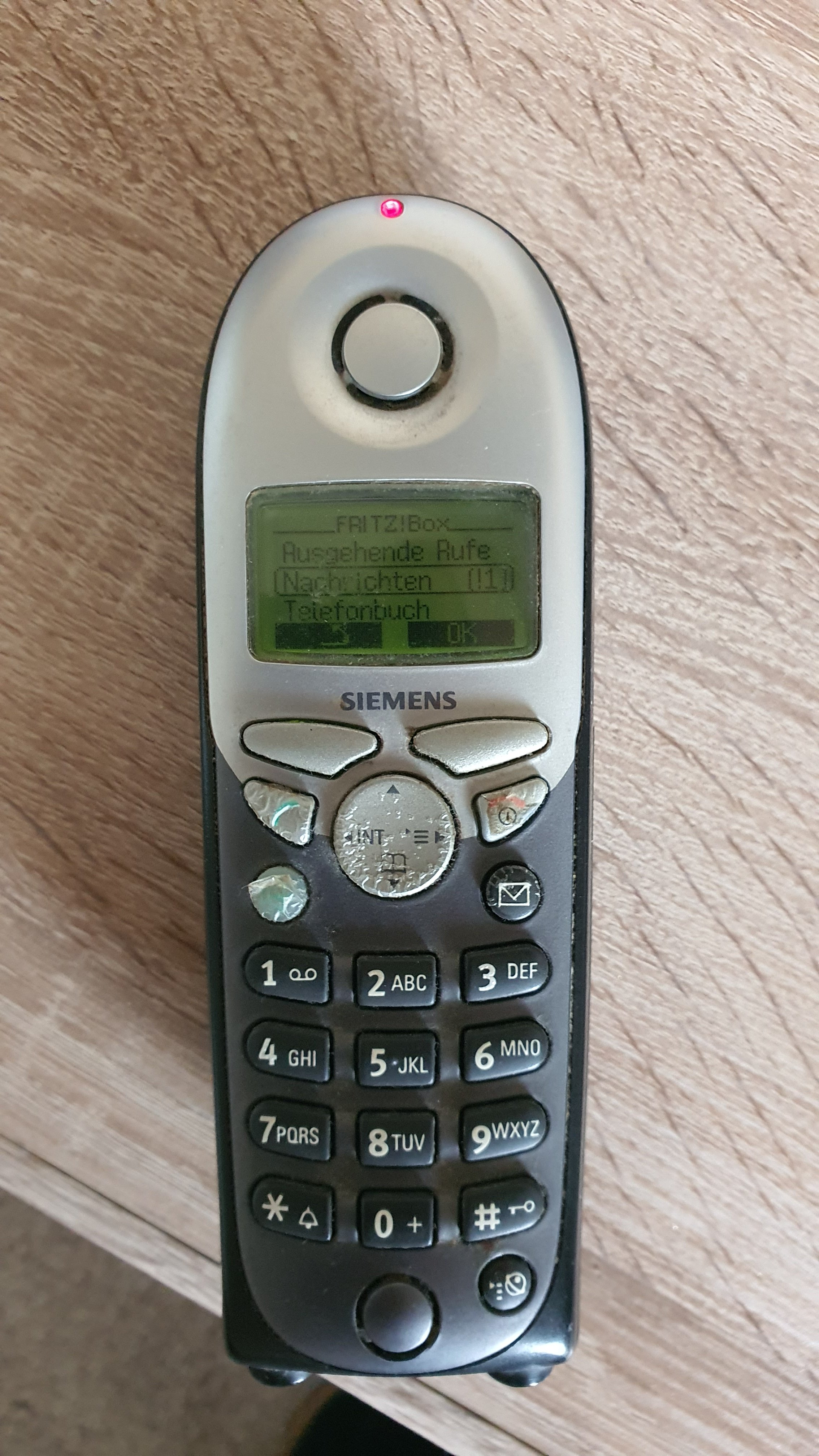

Hier kann ich sehen, das jemand auf den AB der FritzBox gesprochen hat und ich kann es abhören

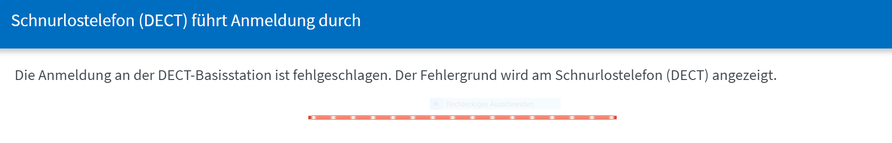

So, ich habe es jetzt versucht, leider bekomme ich diese Meldung:Unbenannt.PNG
Im Display meines Telefons ist nichts zu sehen. Muss das Telefon vorher aus der TAE-Buchse oder nicht?

Die Gigasetbasisstation musst Du natürlich ausschalten. Am besten Netzstecker und TAE-Stecker ziehen.

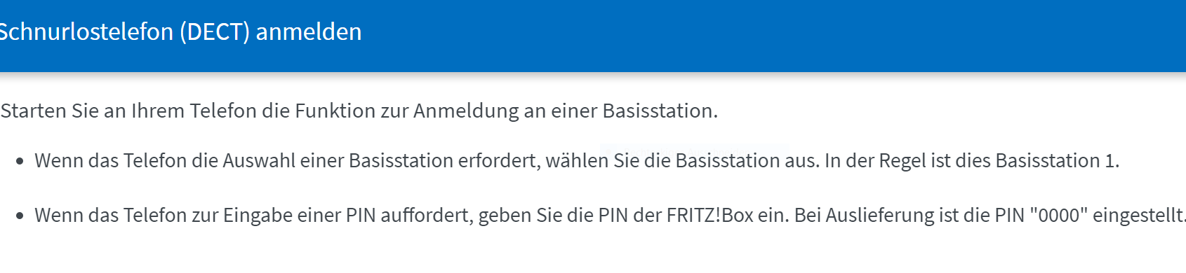

Ja klar. Dann nimmt man das Telefon zur Hand und wählt dort die Anmeldung an Basisstation aus. Dann sollte man aber sogleich die vorhandene alte Basisstation von Stromnetz tennen. Dann wird nur die Fritze gefunden und man kann anmelden. Das macht man dann mit jedem Mobil-Teil einzeln. Wenn es nicht gelingt setzt man die Haken bei der Fritze für nicht verschlüsselte bezw. probiert ob es ohne DECT-Eco geht. Es gibt auch noch unten die Problembehebung für nicht GAP-Kompatible Telefone. Die 3 Möglichkeiten muss man halt durch-testen, falls kein Erfolg. Der Pin ist in der Regel 0000 wenn er nicht geändert wurde.

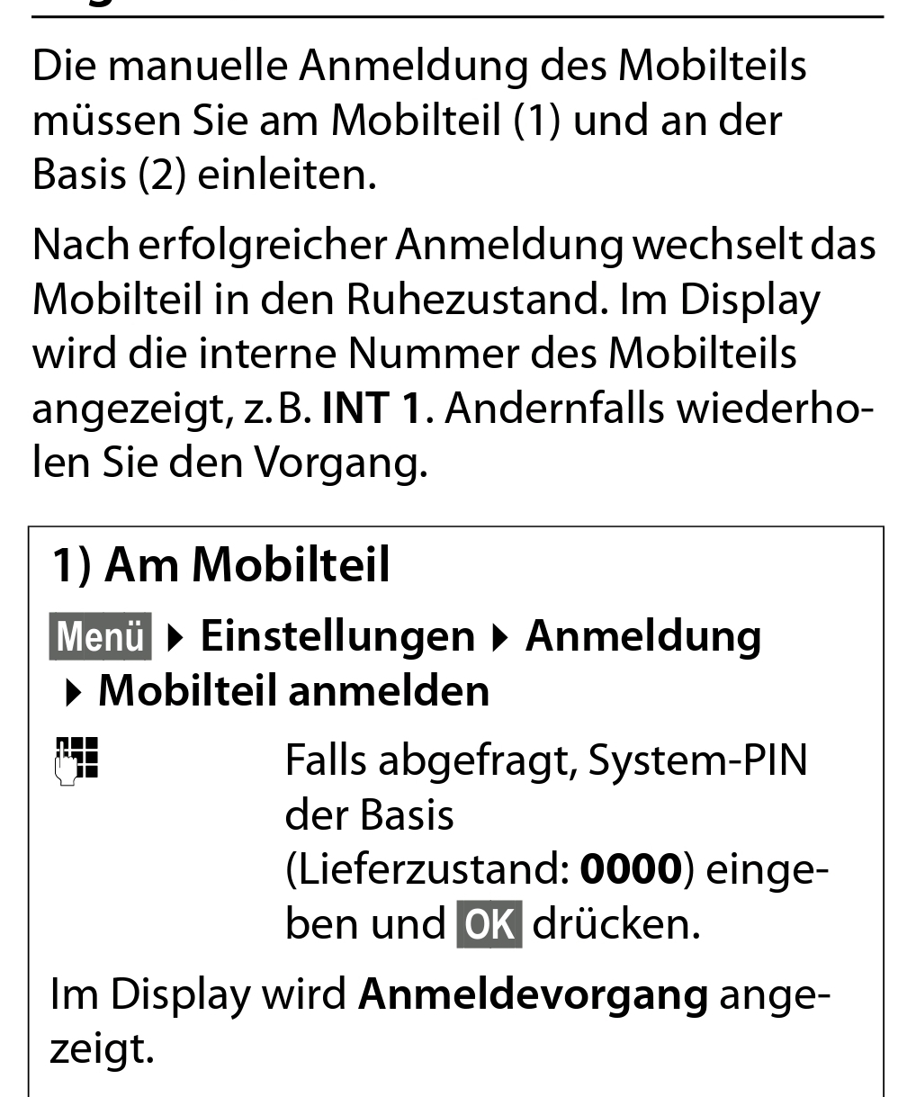

Naja klar, du gehst ins Telefon Menü und wählst da, das du dich mit ner neuen Basis Station verbinden willst
Basis (2) ist in dem Fall die FritzBox und die Funktion da, dass du ein DECT Telefon anmelden willst.
