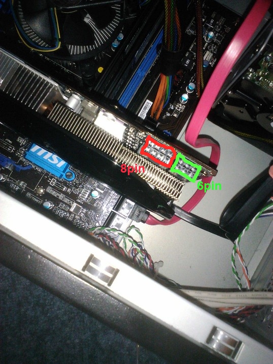

Anschlüsse an der Graka: WP_000218.jpg
In obere PCI-Anschluss hab ich sie eingesteckt: WP_000219.jpg

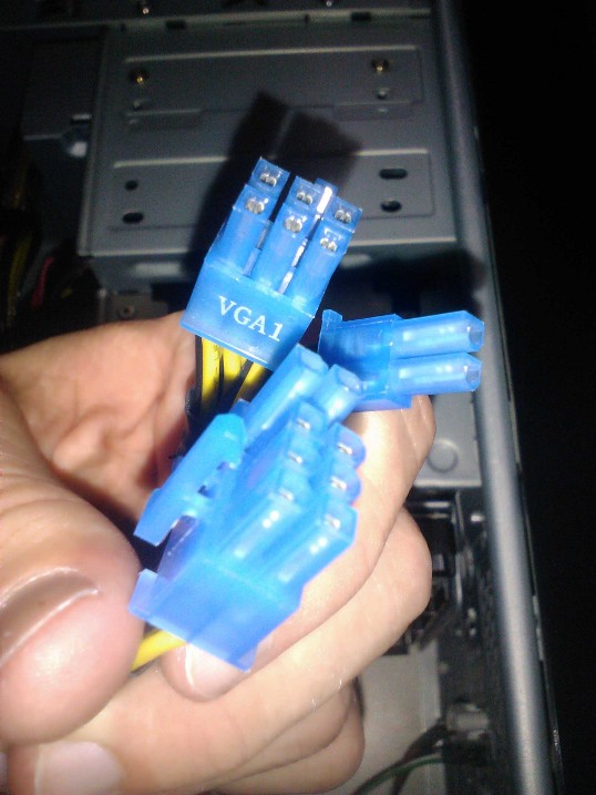

Hier die Stecker die ich mit ihr verbunden habe: WP_000220.jpg

Die beiden Stromversorgungsstecker stecken jetzt aber nicht nur in der Graka sondern auch im Netzteil drin?
Netzteil ist - obwohl ja 2*8Pin f. PCIe vorhanden sind - stark genug um die Graka mit Strom versorgen zu können?
UEFI/ BIOS mal resetet bzw. Default-Einstellungen geladen.
Beim Einbau irgendwo dran gekommen und steckt jetzt nicht mehr richtig oder irgendein Kabel aus versehen gelockert, etc.pp..
Musst halt den 8 pin und 6 pin anschließen und neu booten.
