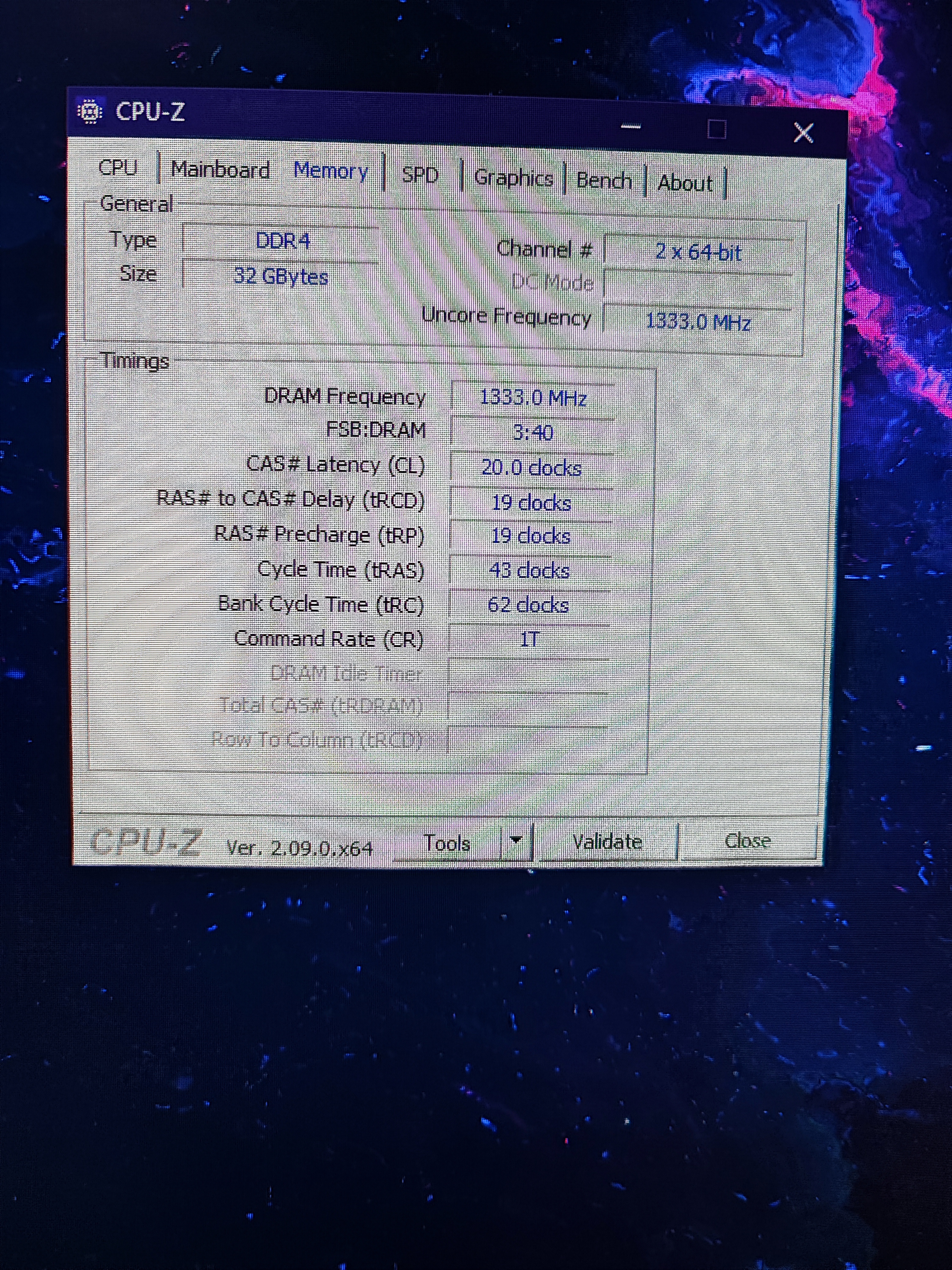

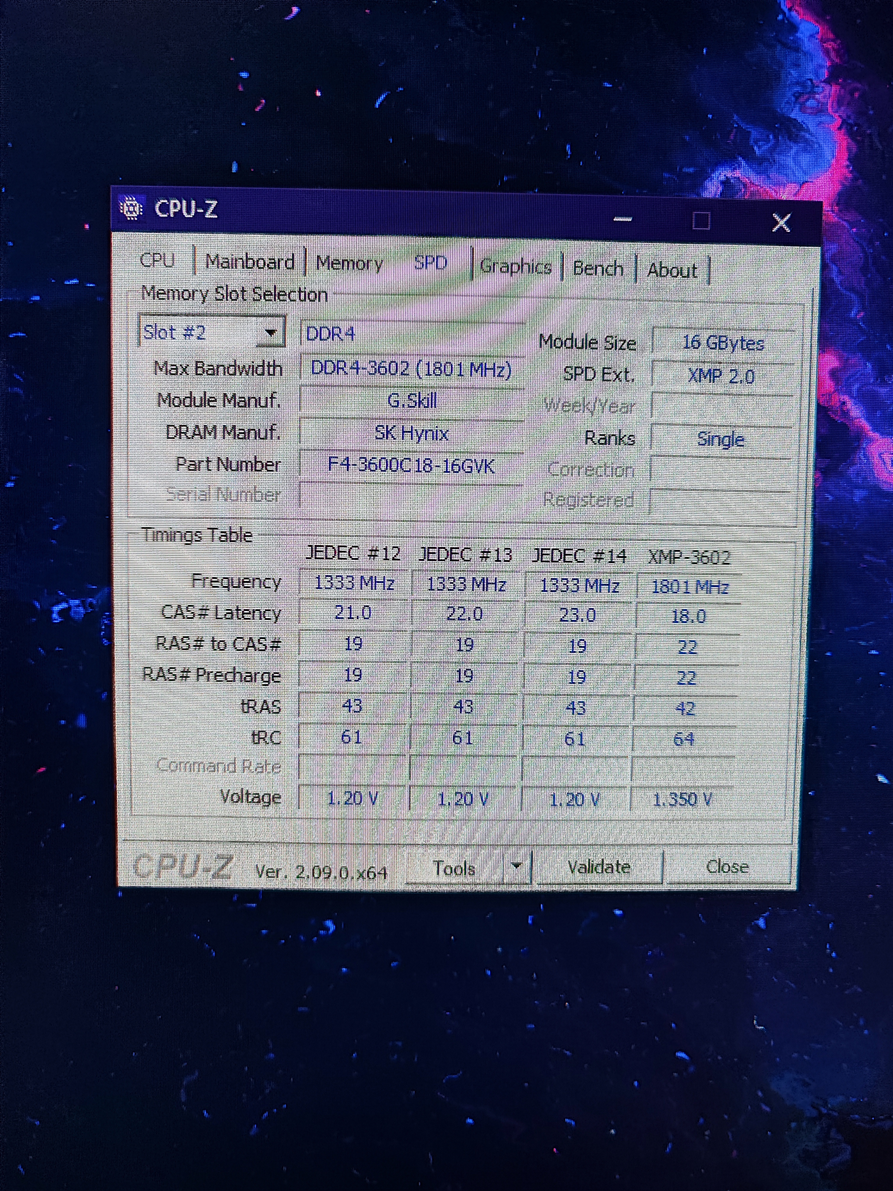

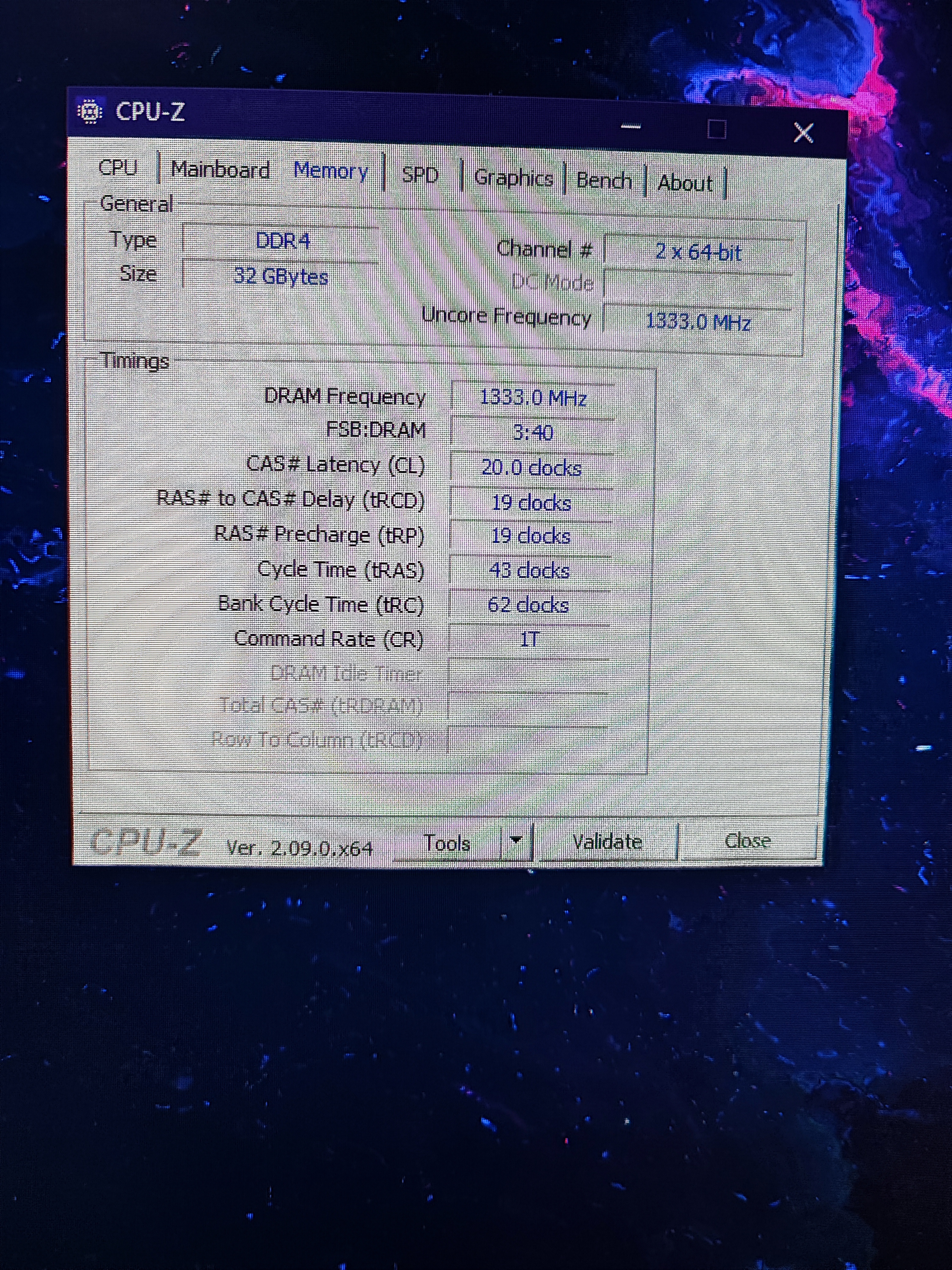

wie läuft der jetzt...? lade dir am besten mal CPU-Z runter, mache screenshots von "Memory" und "SPD" (natürlich mit nem slot in dem auch RAM steckt) und poste die hier.
magst darauf vllt noch eingehen...? da kann man richtig ordentlich leistung liegen lassen.

Ach so entschuldige, dass muss mir entgangen sein. Kann ich gerne machen.

@Mr.Fly:
dualchannel, das ist gut, läuft aktuell aber nur mit 2666 CL20-19-19-43. lade mal das XMP (bei deinem MB "A-XMP") für 3600.
es kann(!) sein dass der speichercontroller deiner CPU das nicht mitmacht, dann müsste man mit dem takt runter und/oder der spannung etwas rauf. ist bei nem Zen3 aber recht unwahrscheinlich.

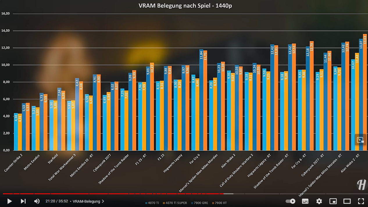

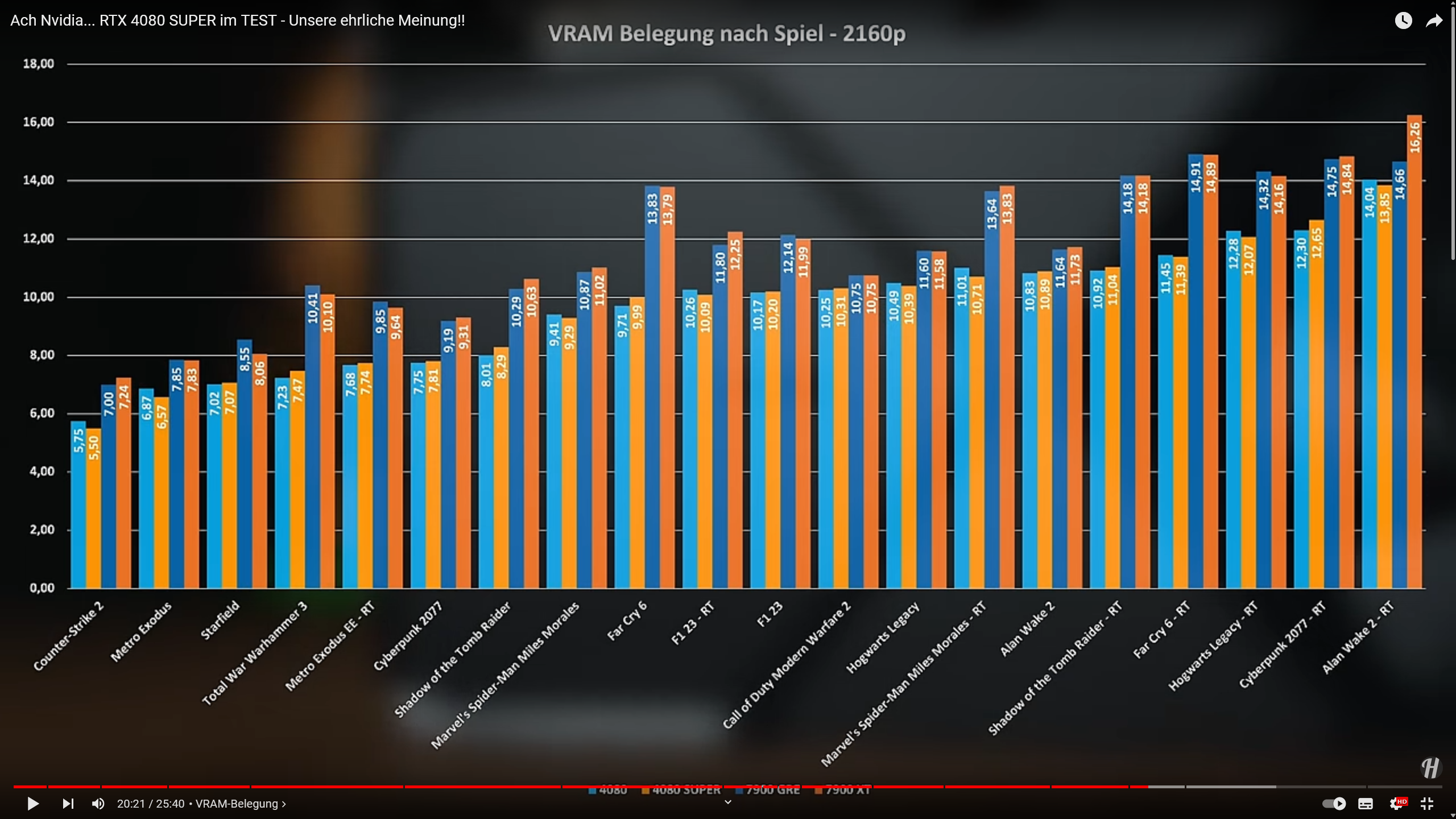

12 GB VRAM Debatte, ja ist natürlich keine16GB VRAM. M.E. managed NVIDIA die Speicherauslastung etwas besser als bei AMD. Ich habe Videos gesehen, bei denen die AMD-Karten mehr Speicher reserviert haben bzw. auch benötigt haben als bei Nvidia. Für WQHD reicht es.

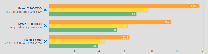

Du nennst keine konkreten Titel, der Wunsch nach 180 FPS kommt vermutlich von deinem Monitor, ist aber extrem abhängig vom Spiel. Zuerst ist es ein 550W Netzteil, jetzt plötzlich 750W, das hättest du dir wahrscheinlich sparen können.
Die Frage wie, schnell dein RAM läuft, hast du immer noch nicht beantwortet!
Zuerst sind es 300-500€, jetzt sind wird bei der 4070 Super, obwohl du schon ein Netzteil für 100€ gekauft hast.

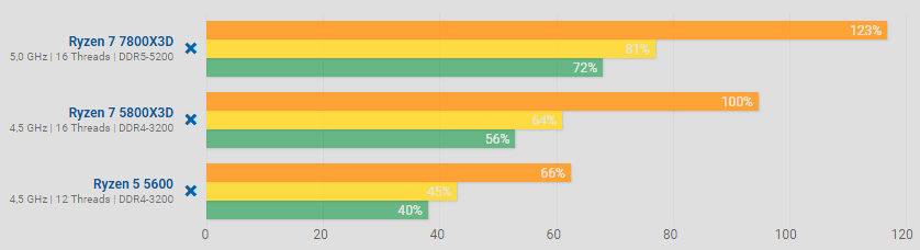

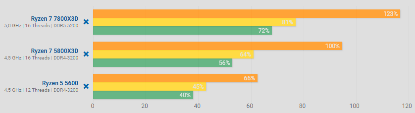

Mit dem Ryzen 5 5600 wirst du in aktuellen Titeln wie z.B. Cyberpunk Phantom Liberty sowieso stark CPU limitiert sein:

Eine RX7800XT oder RX4070 ist rund 3x so schnell wie deine GTX1070.
Zum Thema VRAM: Die AMD Karten sind hier zwar besser ausgestattet, benötigen ihn aber auch!
Wenn Raytracing im Fokus steht, empfehle ich die RTX 4070 (Super), ansonsten bietet die RX7800XT das bessere P/L.

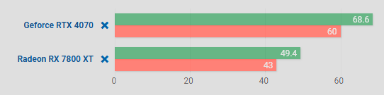

Hier noch Cyberpunk Phantom Liberty als Beispiel:
Ohne Raytracing:
Mit Raytracing:
PS: In diesen Fall würde deine CPU die GPU limitieren und selbst mit einer Ryzen 7800X3D unter der RTX 4090 würdest du keine 180 FPS erreichen!

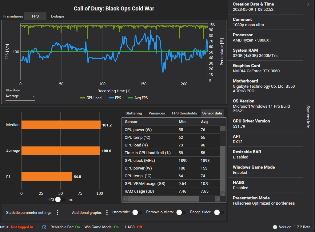

Ich habe Titel angegeben aber im Anhang, ich dachte er würde das in den Hauptbeitrag übernehmen. Es ging mir um Warframe und die COD Titel. Die 180 FPS Frage kommt, weil ich halt einen neuen Monitor habe der halt 180Hz hat. Zuerst hatte ich ja auch nur 550 Watt. Ich wollte mir ja eigentlich die 7800 holen und hatte mir schon Mal ein neues Netzteil gekauft damit ich genug Watt habe. Ein Freund hat mich dann aber angesprochen und mir von der 4070 erzählt. Deshalb habe ich hier halt noch Mal nachfragen wollen. Ich habe doch doch Fotos gemacht von CPU Z.

Warframe, Call of Duty Cold teile eher die neuen. Spiele sind bei mir immer sehr verschieden kann ich sonst nicht so genau sagen. Aber die genannten Titel eigentlich immer.

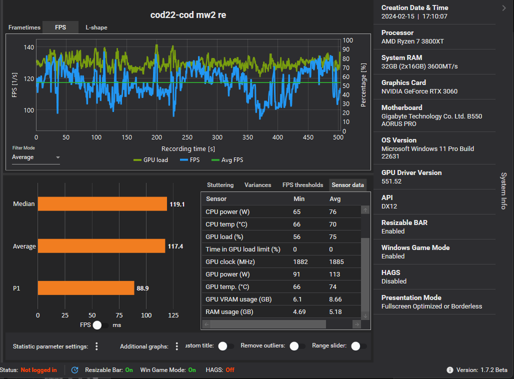

1080p Mathematik

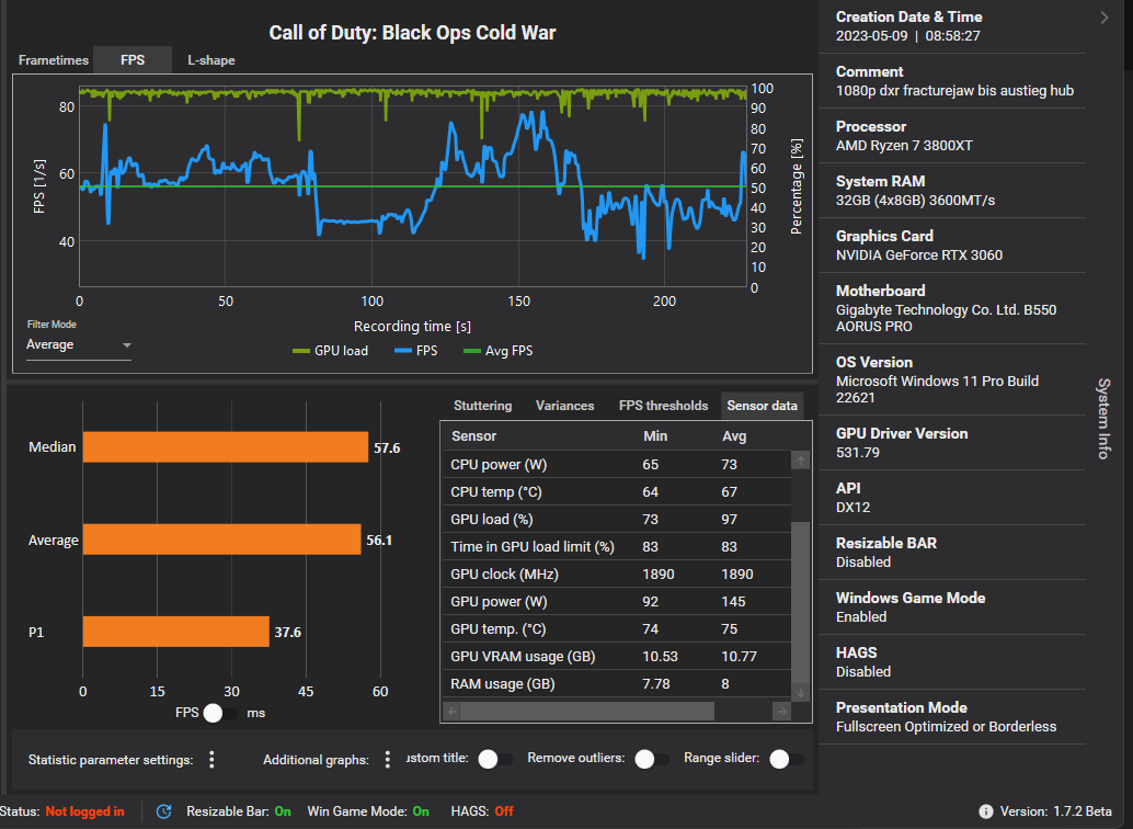

56fps /9,2*22,5 (rx4070)*0,67 (1440p) =91fps
Deine 180fps kannste knicken mit dxr
In warzone bzw mw2 invasion die perf ist gleich da die engine identisch ist dass
auch hier wird das nix mit 180fps

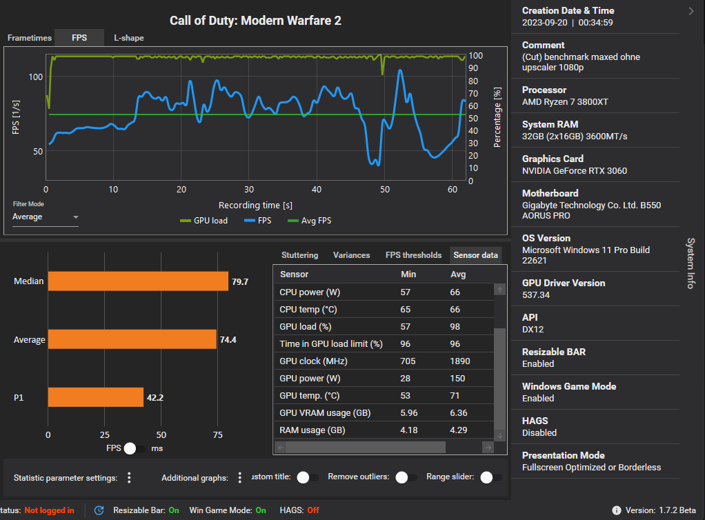

Umgesetzt in 1440p und einer rtx4070 sowie dem r5 5600 ergibt das maximal
116/9,2*22,5*0,67*1,2/100*76=173fps
Und das ist noch optimistisch
Selbst der interne mw2 mp benchmark zeigt deutlich das 180fps auf 1440p nicht funktionieren bei der Spielserie
74/9,2*22,5*0,67=121fps

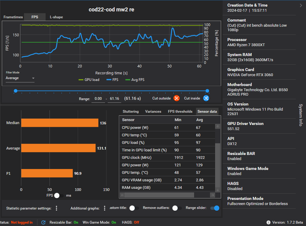

Man kann das auf low stellen dann sieht es so aus

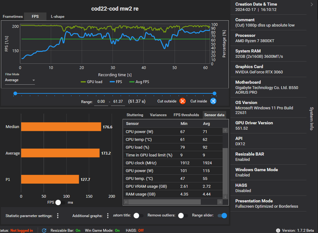

aber dennoch maximal in LOW 131/9,2*22,5*0,67 =214fps
Demnach möglich aber ich zweifle daran das dies umsetzbar ist.
Gegenbeweis mit dlss up absolute low
Erste Anzeichen eines cpu limits
173fps/9,2*22,5*0,67/100*79=223fps
Das spiel sieht in den settings fasst so aus wie das originale cod4 von 2007
Womit das spiel potenziell bis zu gtx970 laufen dürfte ja ich weis ist die gtx1070 drin.
Cpu limit festzustellen wenn man keine gpu hat jenseits der 20tf (rtx3080 rtx4070 rx7800xt rx6800xt) ist schwer.

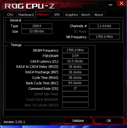

Ja, das war der alte Stand. So läuft dein RAM viel zu langsam, wodurch du früher ins CPU Limit kommst.
Du solltest zuerst dein aktuelles System richtig konfigurieren, bevor du irgendetwas kauft.
Also XMP Profil laden und nochmal einen Screenshot machen.
PS: Screenshots macht man mit dem Computer, nicht mit der Kamera, z.b. mit Windows-Logo-Taste + UMSCHALT + S.
