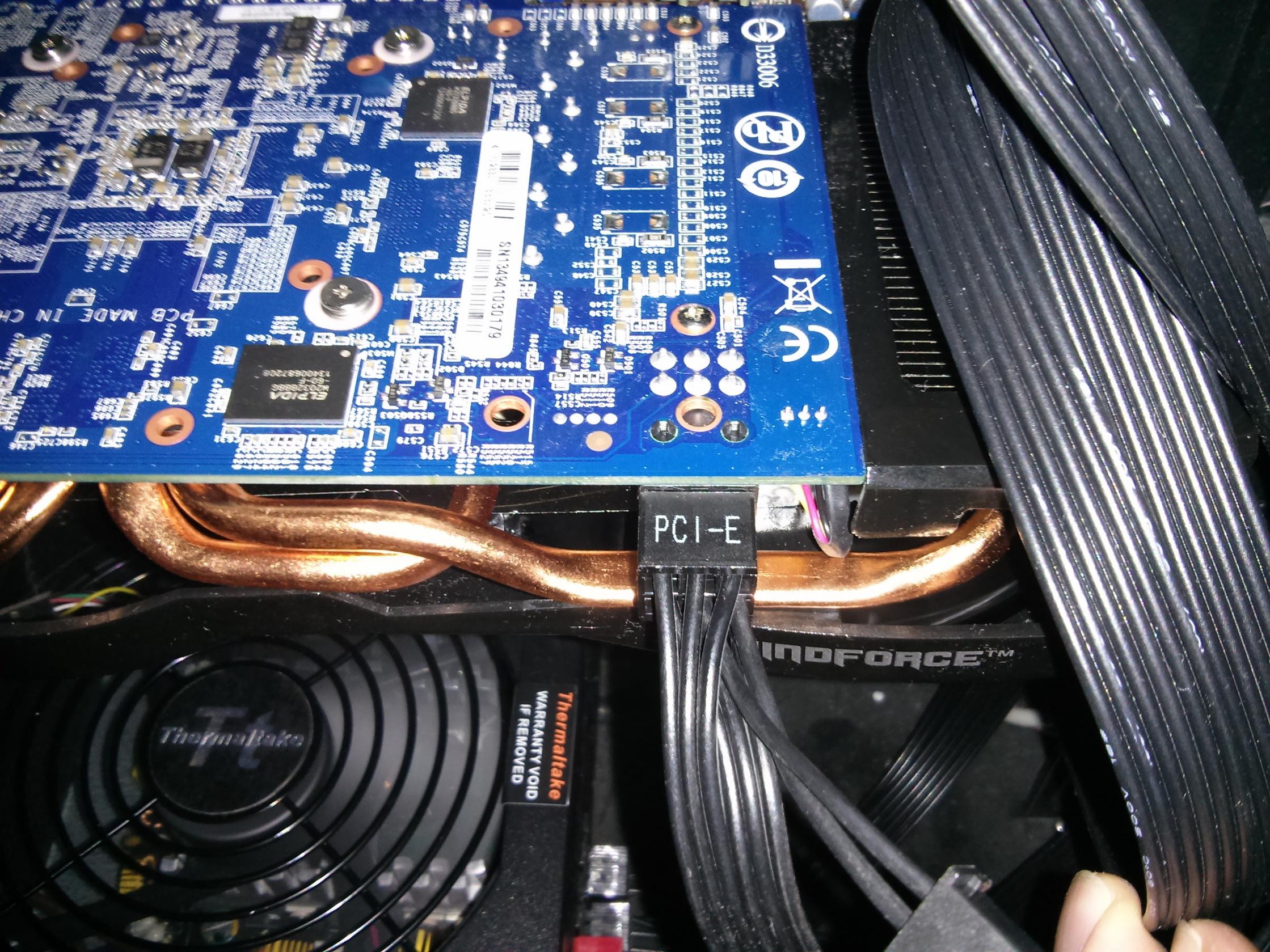

Mach mal ein Foto von der Grafikkarte wie Sie JETZT in diesen Moment angeschlossen ist.

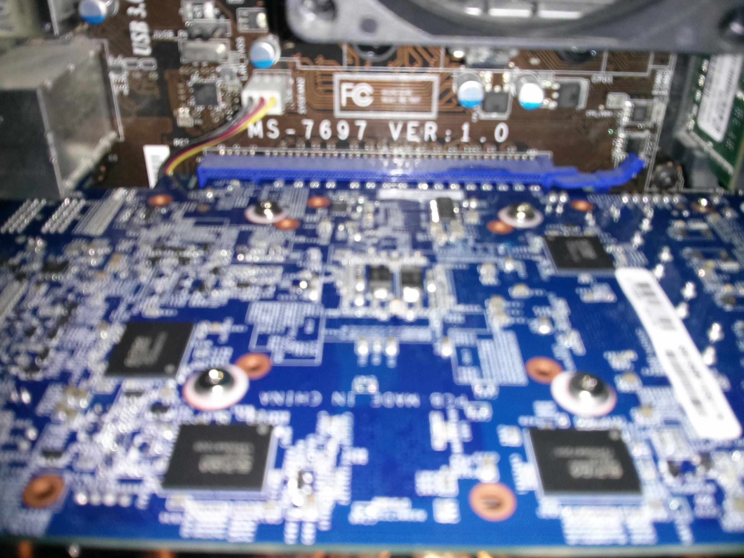

Grafikkarte am Motherboard angeschlossen. Schon mehrmals überprüft
6-Pin Stecker. Steckt auch im Netzteil drin;)
