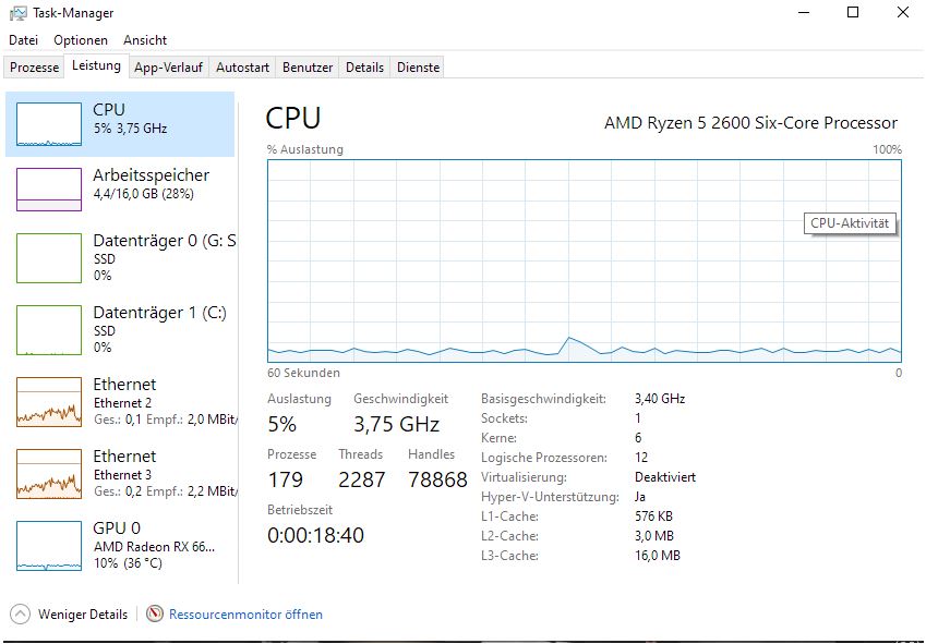

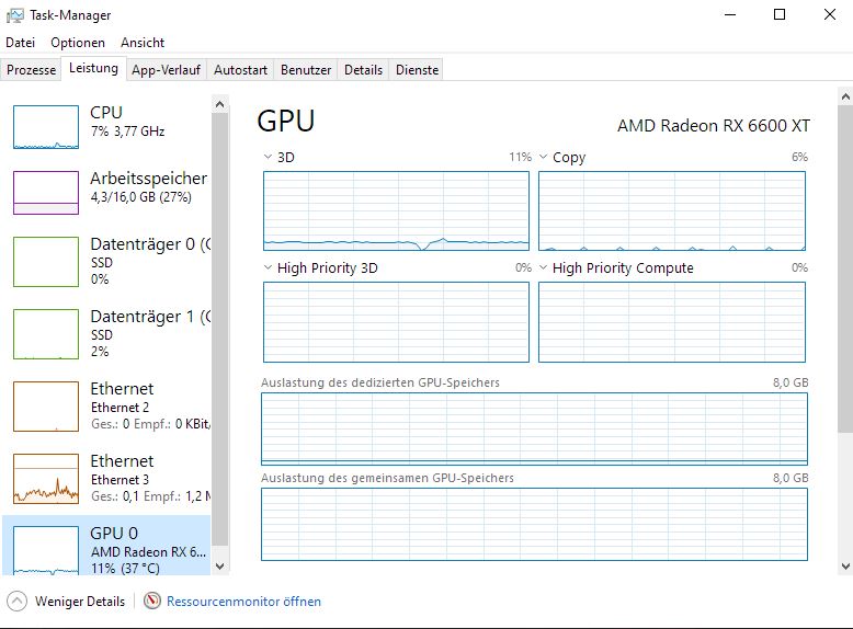

Ich habe mal mit dem "Tool" gearbeitet, welches ich zur Verfügung habe und dies ist der Task Manager. Dort sieht man unter 3D, dass zu dem Zeitpunkt, wo das Bild einfriert, die Kurve bei GPU kurz nach unten geht (Bild 1). Im selben Moment geht die CPU Kurve leicht nach oben (Bild 2). Mauszeiger lässt sich bewegen, also soweit ich es einschätzen kann, ist es nur das Bild, welches einfriert. Ich habe es ein paar mal beobachtet und die Kurve senkt sich immer (GPU) bzw. steigt leicht (CPU), wenn der Aussetzer stattfindet.

Sieht man auf deinem Bild beim Taskmanager sehr gut. Hyper-V aktiv, aber die Virtualisierung der CPU deaktiviert. Kann auch egal sein, ich aktivier es immer.
Aber hat wohl mit deinem Problem wenig zu tun. So richtig zu tun hat keine deiner Komponenten, alles rödelt gelangweilt vor sich her.
