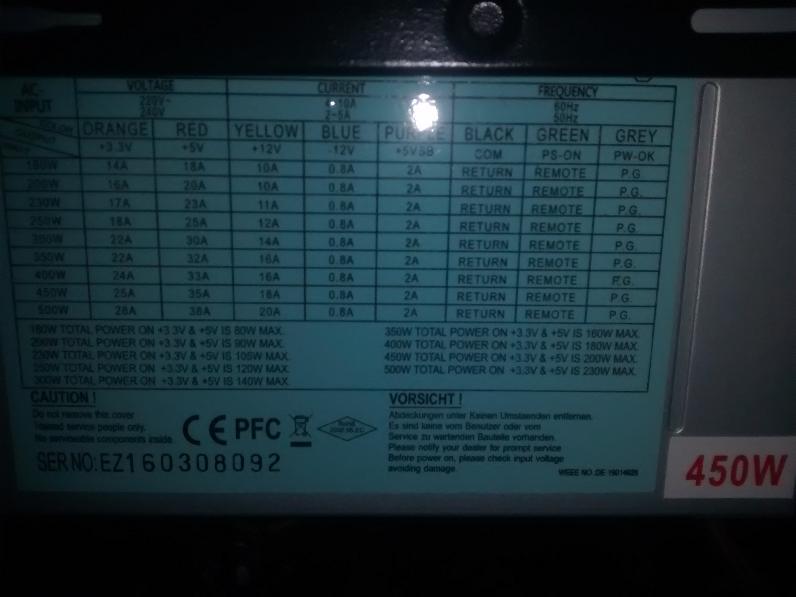

Und ich habe ein LPW19-25E 450W Netzteil
Ich wollte zocken :)

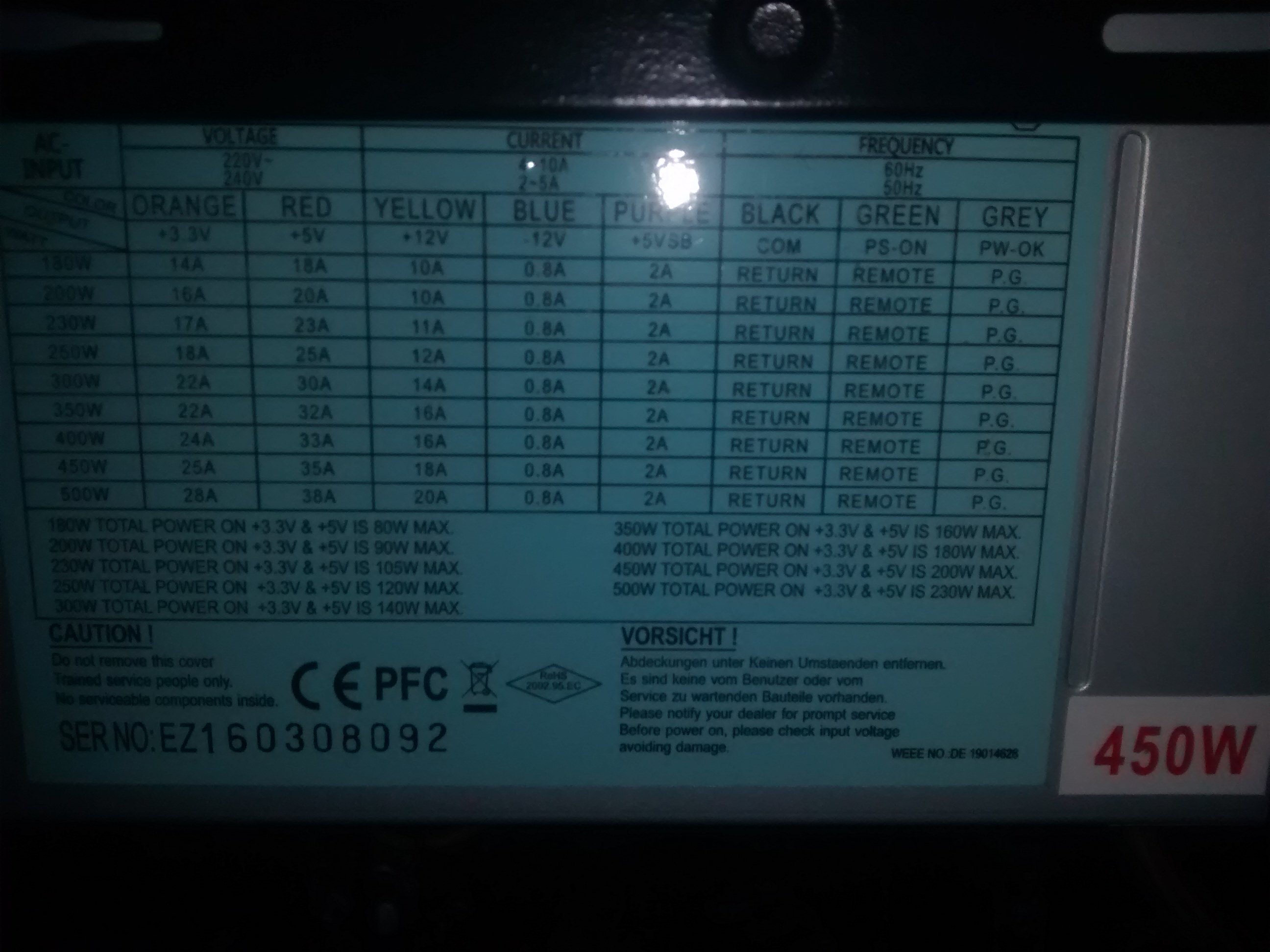

Laut Datenblatt ist es ein 450W Netzteil mit 250W Dauerleistung - 450W klang für das Marketing wohl besser als 250W ;)
Zum Netzteil finde ich nicht wirklich viel, nur ein Gehäuse mit anscheinend integriertem Netzteil, kann nur schlecht sein, sorry. Ob es die benötigen Anschlüsse für die Graka hat kann ich nicht beantworten.

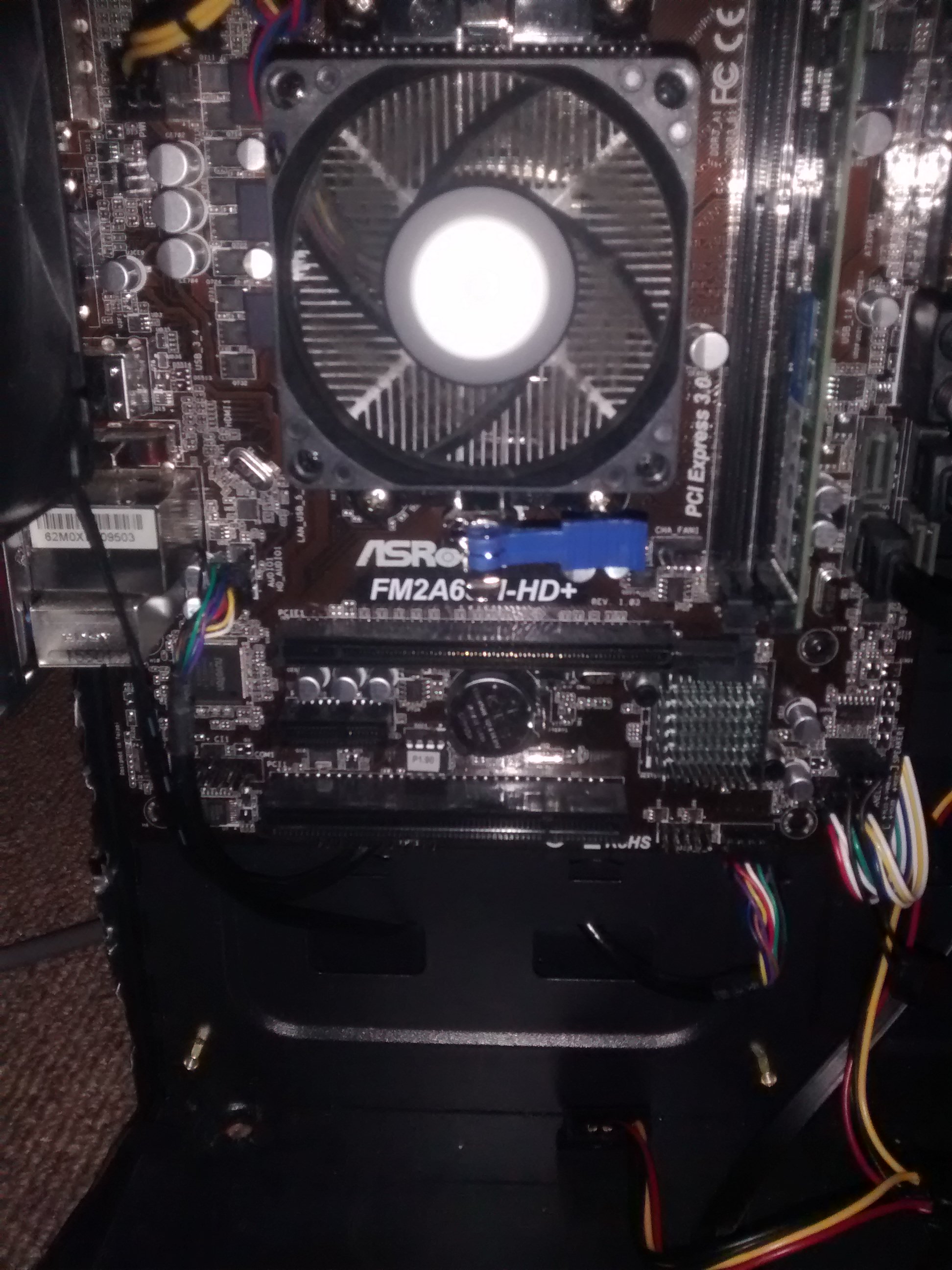

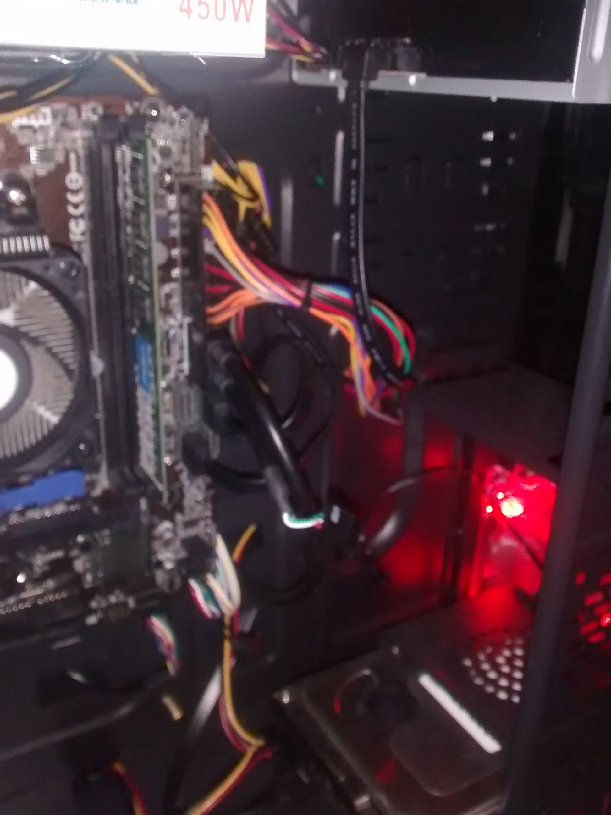

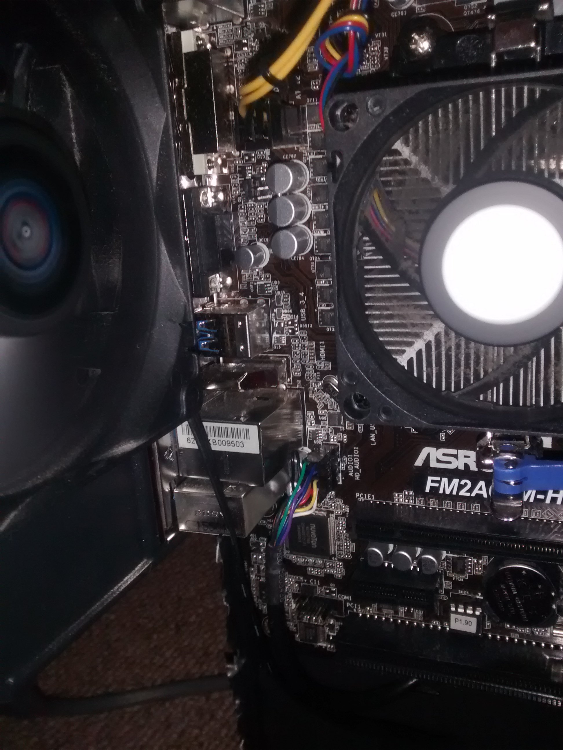

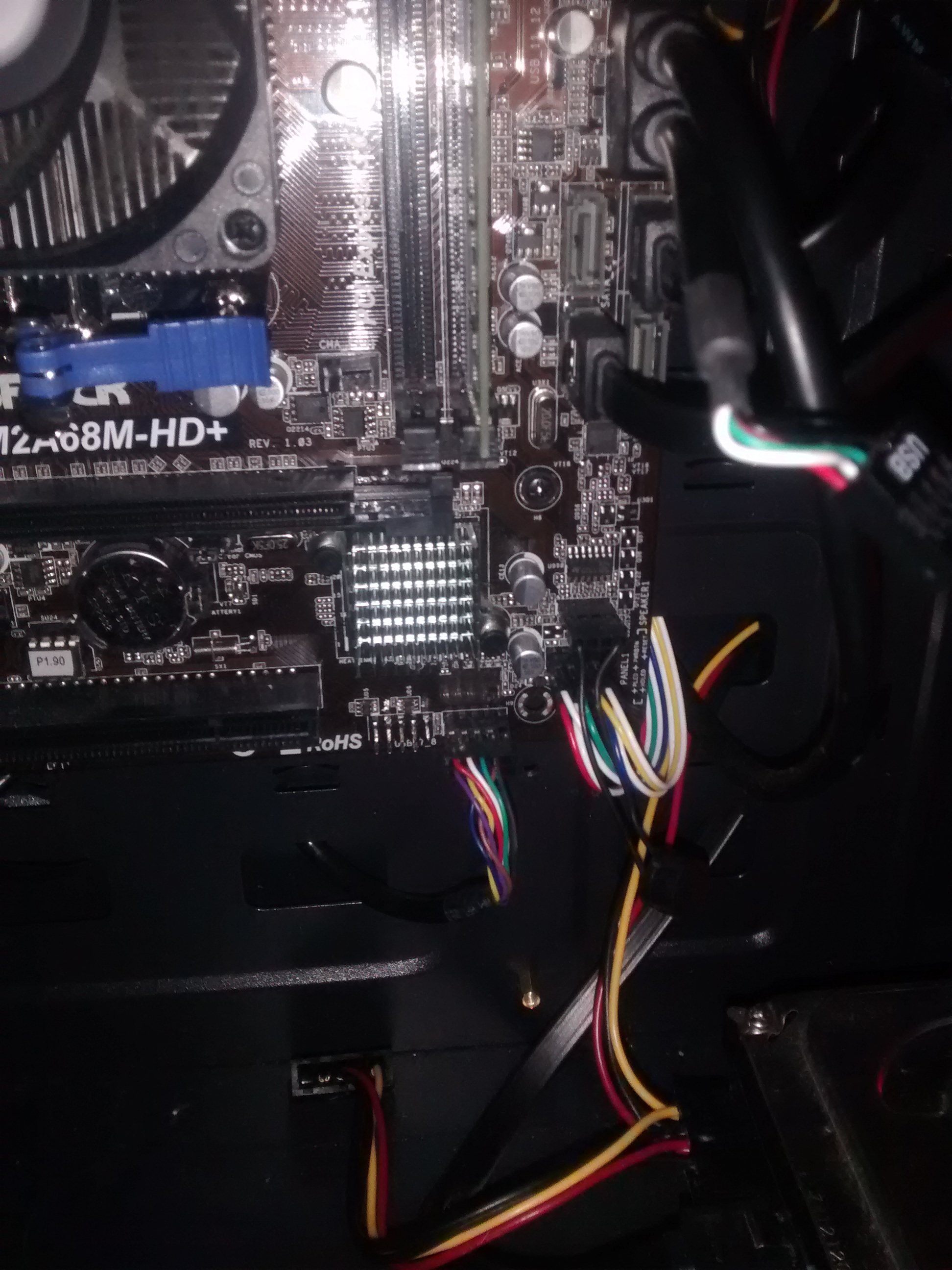

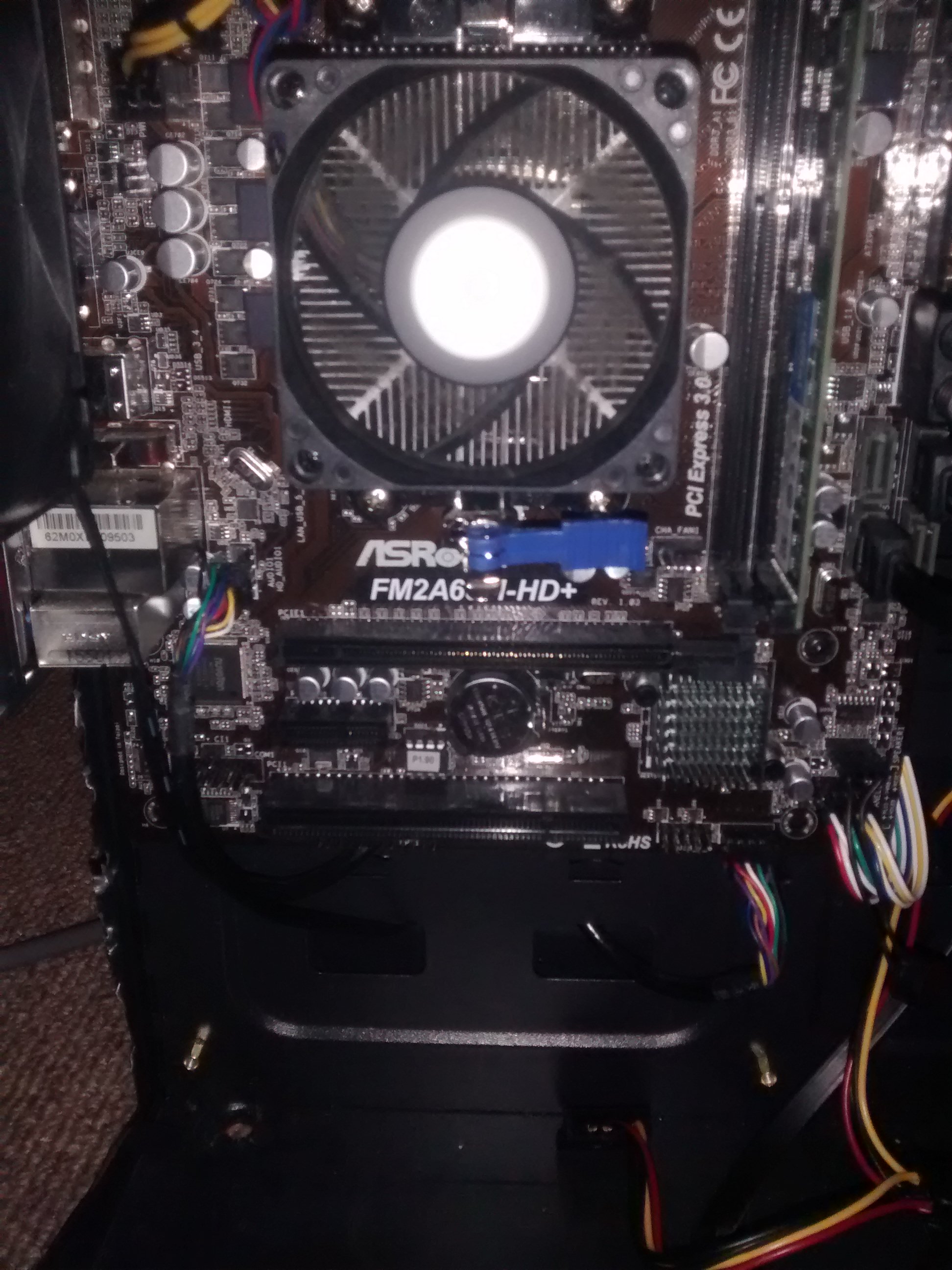

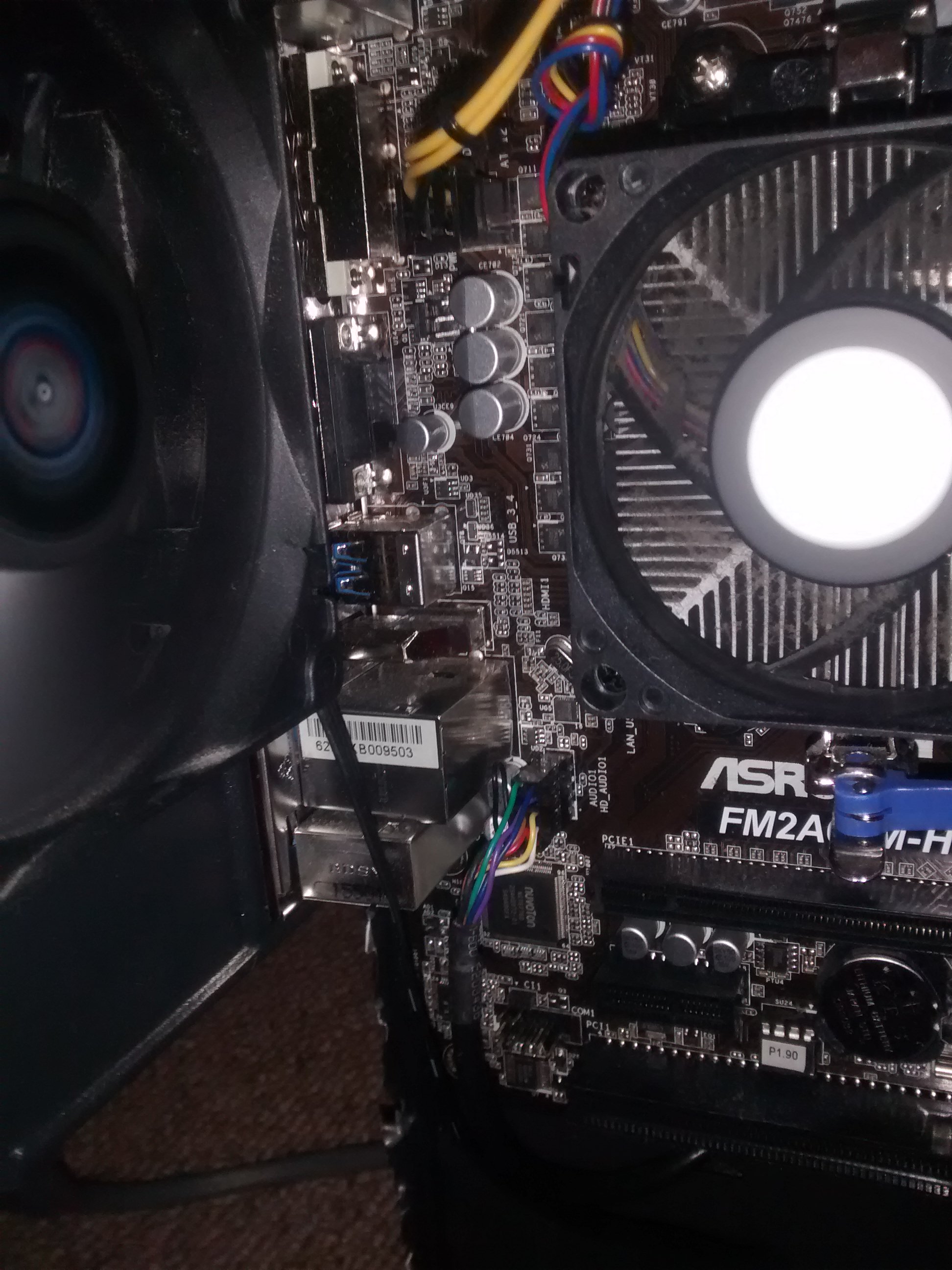

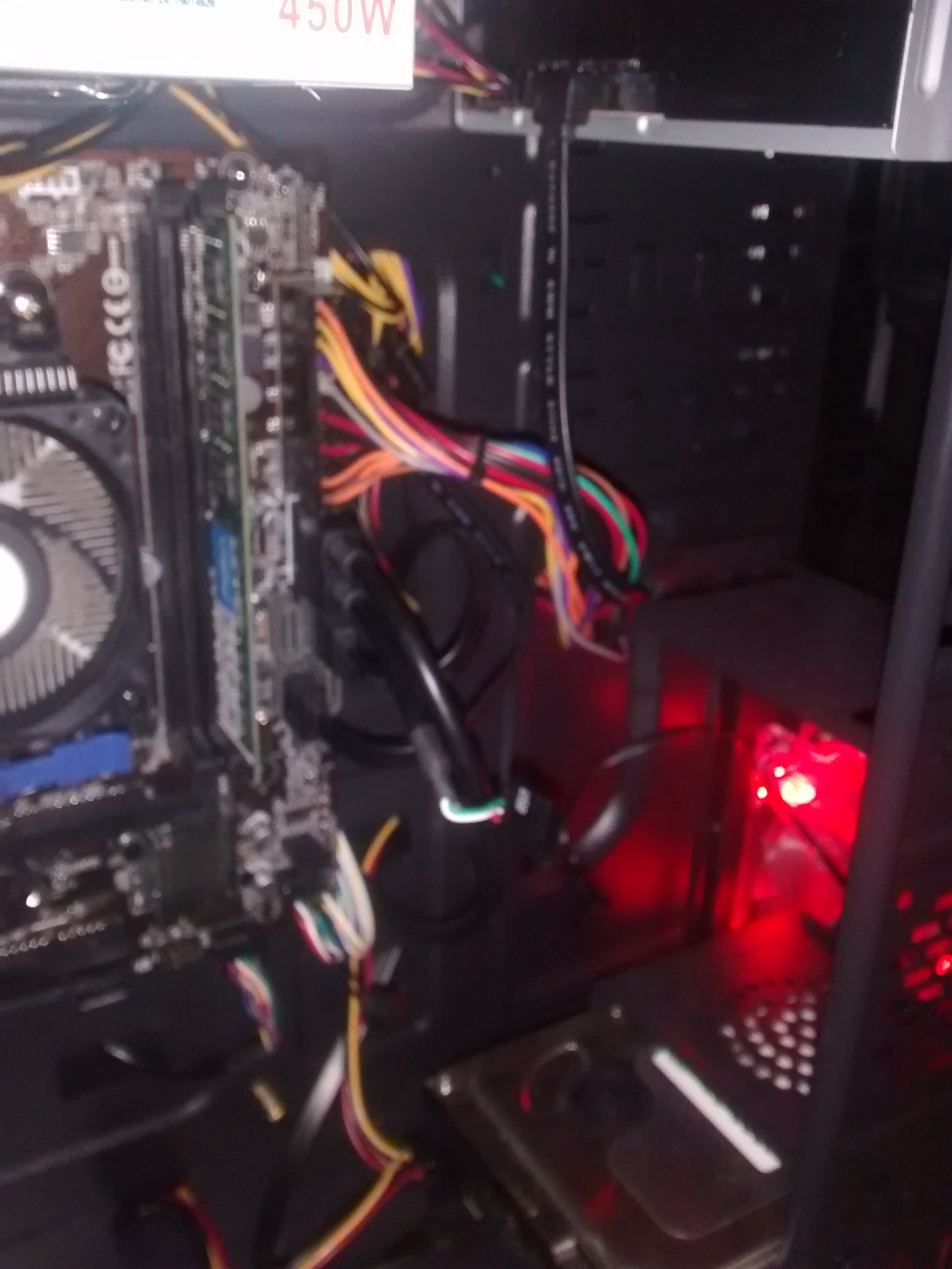

Hier bitte..
Ich möchte ja nicht die neusten Spiele spielen..
Das Foto vom Netzteil fehlt, aber grundsätzlich kann man davon ausgehen, dass es die 250W (und nicht die 450W) auch liefert. Das System ohne Grafikkarte dürfte keine 100W benötigen, damit sollte eine 100W Grafikkarte gerade noch so funktionieren mit den entsprechenden Adaptern - besser wäre jedoch ein neues 350W Markennetzteil (ca. 40€).
IMG_20160819_180155.jpg So da ist das Bild und ich habe gerade den Adapter für den Strom gefunden :D
Bloß wo muss ich den anschließen?(VGA Adapter war auch dabei)
