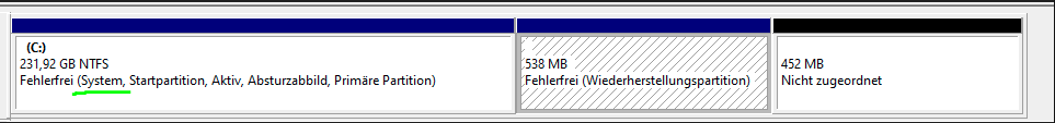

Ok so sieht es aus auf meiner Systemplatte mit MBR
Keine System-Reserviert (Bootloader) Partition vorhanden,
dürfte aber wohl auch nicht auf einem anderen Datenträger liegen.
System (Bootloader) ist hier mit auf der Windows Partition.
Plane lieber mal ne Neuinstallation im UEFI(GPT), lohnt sich.

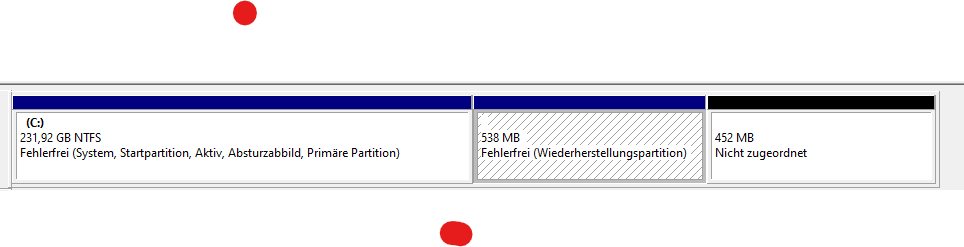

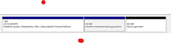

Wo ist die Auslagerungsdatei, deaktiviert, verschoben?
OK, wie schon erwähnt fehlt die Bootpartitition. Ist aber nicht dramatisch, idealerweise ist nichtzugewiesener Platz vorhanden, in dem MBR2GPT die neue UEFI-Bootpartition erstellen sollte. Ist also kein Showstopper. Selbst wenn hier was schiefgeht, kann diese Partition auch manuell erstellt und eingebunden werden.
Für den späteren Klonprozess brauchst du ein Image-Programm. Da haben Macrium Reflekt und AIOMEI kostenlose Varianten im Angebot. Ersteres ist nach meinen Beobachtungen die bessere Wahl. Die erstellen auch ein bootbares Rettungsmedium, welches auch für die Backups immer die beste Wahl ist.
Ein Backup ist immer beruhigend :).
Zur Konvertierung, wie gesagt (und im verlinkten Post beschrieben), in die Recoveryumgebung booten und den Validate ausführen. Der sollte keine Fehler melden, sonst erstmal schauen, was bemängelt wird. Tauchen keine Fehler auf, kann der Convert durchgeführt werden.
Waren in letzter Zeit einige User, die das erfolgreich hinter sich gebracht haben. Selbst auftretende Fehler konnten gelöst werden.
