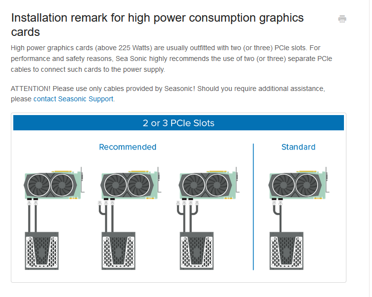

Auch bei SingleRail, sollte man bei Karten die gerne mal gut über 200Watt ziehen
2-3 separate Kabel nehmen. Entlastet Outputs und Kabel.
Der renommierte Hertsteller Seasonic stellt nur SingleRail Netzteile her
und empfiehlt dies sogar ausdrücklich.
Danke das war hilfreich! Aber wäre gar nicht anders gegangen, sieht bei mir aus wie auf dem zweiten von links wobei da noch der ableger vom Zweiten Kabel rumbaumelt..

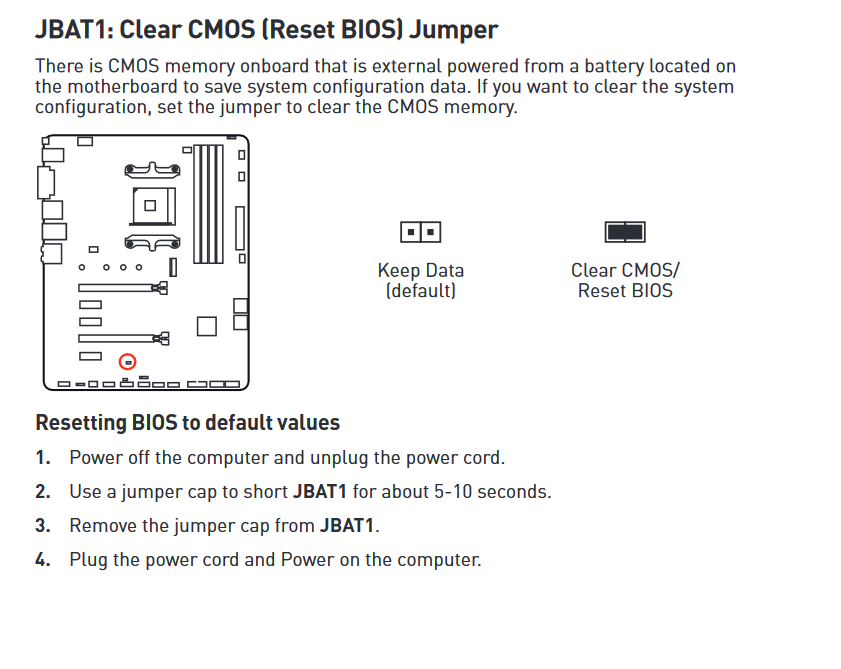

Versuch's mit einem BIOS-Reset (CmosClear), mit überbrücken der hierfür erfoderlichen PINs
auf dem Mainboard (Handbuch-CmosClear).
