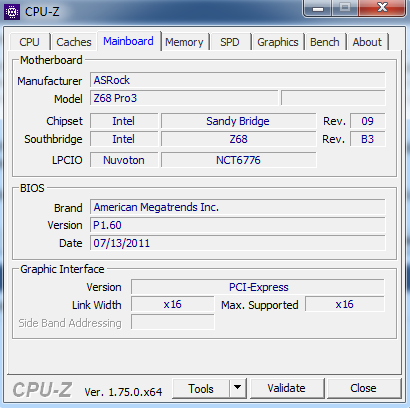

-Was für ein Board ist vorhanden?
-Was für ein Netzteil ist vorhanden?
-Was für ein Gehäuse ist vorhanden (wegen max. Grafikkartenlänge)?
Netzteil ist ein BeQuiet 480W
MB: ASRock Z68 Pro

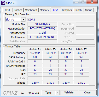

Wo finde ich genaue Infos zum RAM?
Wo liegen denn die Vorteile von einem gebrauchten 2600k gegenüber dem 2500k?

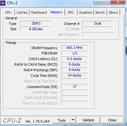

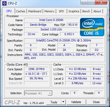

Mittels CPU-Z lassen sich Taktraten und Timings auslesen, vielleicht postest Du am besten einen Screenshot davon.
Das Netzteil ist laut ComputerBase-Test ein sehr gutes, und ist noch nicht mal aus der Garantie raus. Würde es denke ich drin lassen. Für eine R9 390 könnte es denke ich auch reichen, aber ganz sicher bin ich mir nicht wenn die i5 übertakten werden soll. Alternativ könntest Du etwas tiefer in die Tasche greifen und eine R9 Nano kaufen, die macht dem Netzteil sicherlich keine Probleme - solange nicht übertaktet wird. Und für 1080p hat die auch auf jeden Fall Leistung satt. Wäre ja locker im Budget - selbst mit 16 GB schnellerem, neuen RAM.
