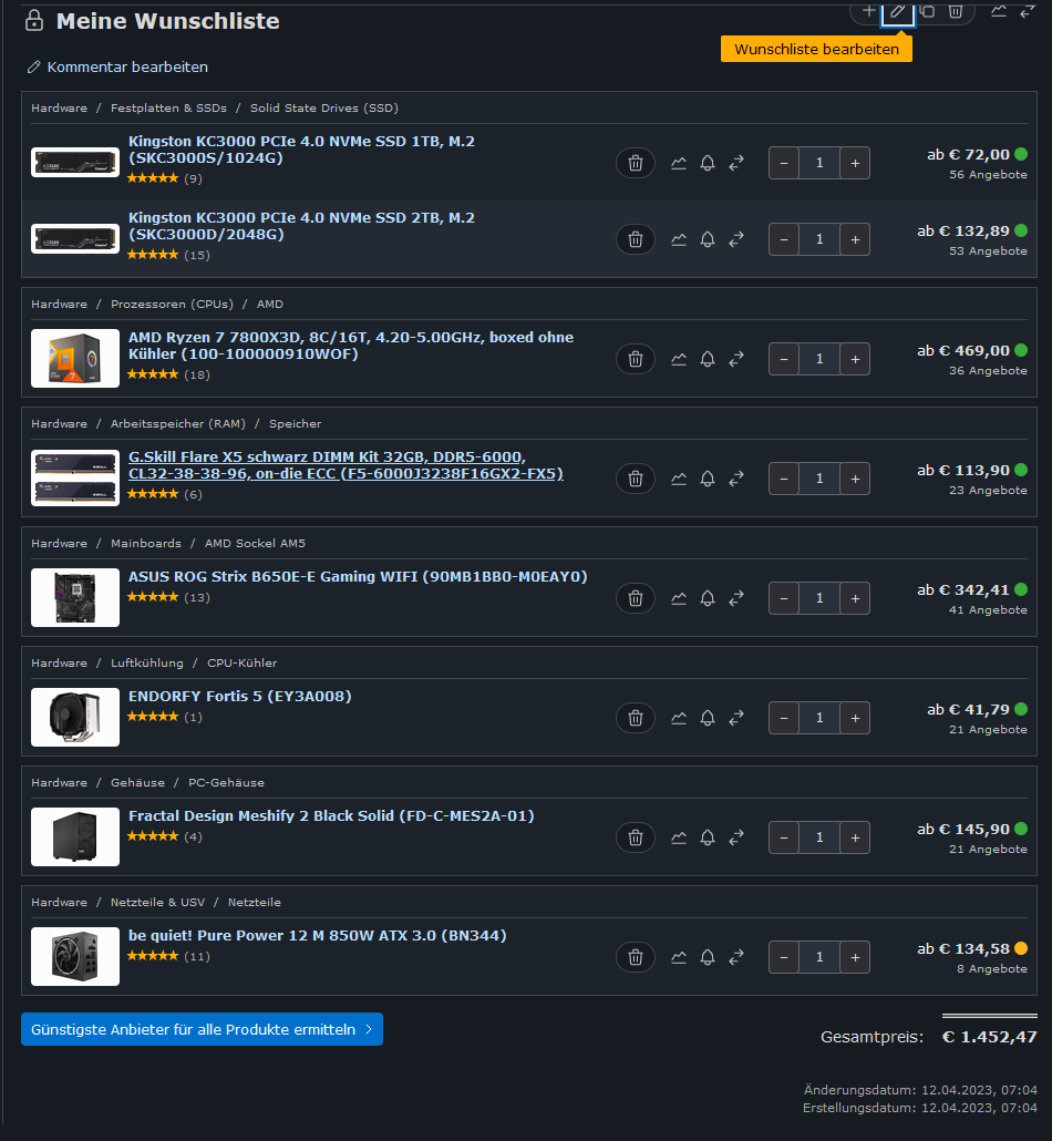

Gibt das (technisch) so einigermaßen Sinn?
Das wäre jetzt meine Idee für die neue Hardware.
Wäre nett, wenn die Profis hier noch mal fix drüber schauen würden.
Besten Dank!
Kannst du so machen.
Reaktionen: Talisker
