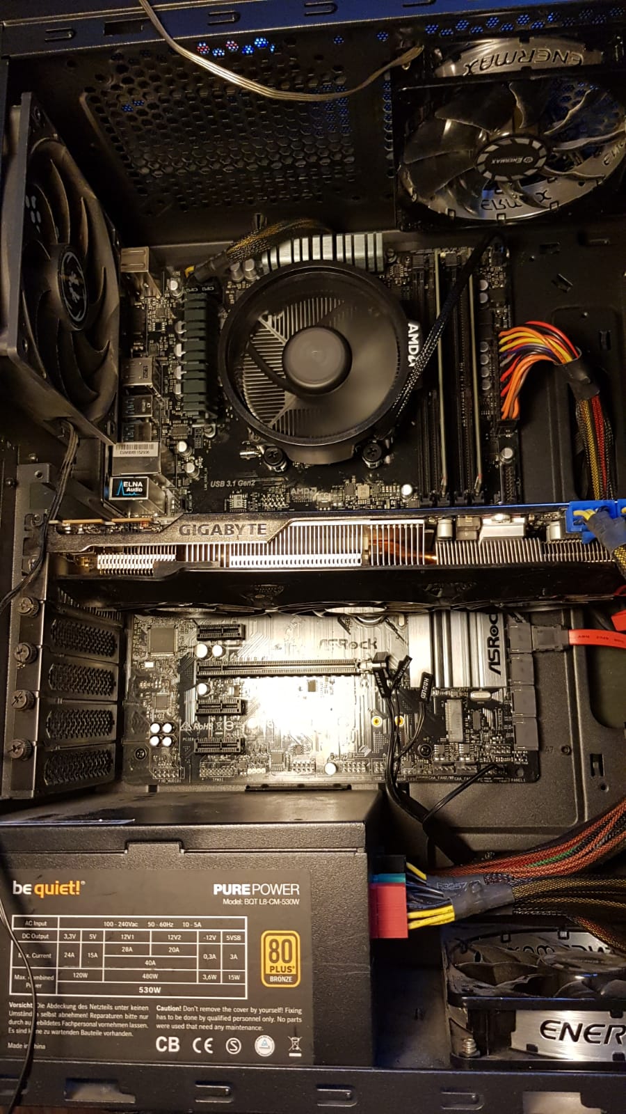

Hallo ComputerBase, habe heute mein neues:
  • Mainboard B450 pro4
  • ryzen 5 3600
  • 2x 8gb ram ddr4
erhalten.
Mein altes NT benutze ich weiterhin ( be quiet 80 plus bronze 530w)
Habe alles eingebaut aber mein PC startet nur für ein paar Sekunden. Dann geht alles wieder aus. Bei der Grafikkarte (hd 7970) starten die Lüfter gar nicht.
Der PC versucht sich dann immer wieder automatisch zu starten.
Verkabelung:
[IMG]https://ibb.co/FDvKrtK[/IMG]http://epvpimg.com/6VCrbab
Ich bin langsam fix und fertig. Hab auch kein Bock mehr und würde so gerne den neuen CPU ausprobieren. Kann mir irgendwer helfen?

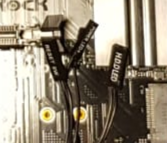

Man erkennt das nicht so gut, aber welche Kabeln hast du denn "verbunden". bzw wie startest du den PC ?
ich habe nur das power kabel auf beiden pins oben rechts gesteckt um den pc zu starten

das alte L8 sollte man demnächst auch mal in rente schicken. wofür der ausblasende lüfter am boden?
was ist das l8?
zum lüfter.. der pc ist 7 jahre alt der ist sozusagen nur deko, keine Ahnung wieso ich den damals da reingebaut habe. kann ich gleich mal entfernen, hatte ich noch nie angeschlossen

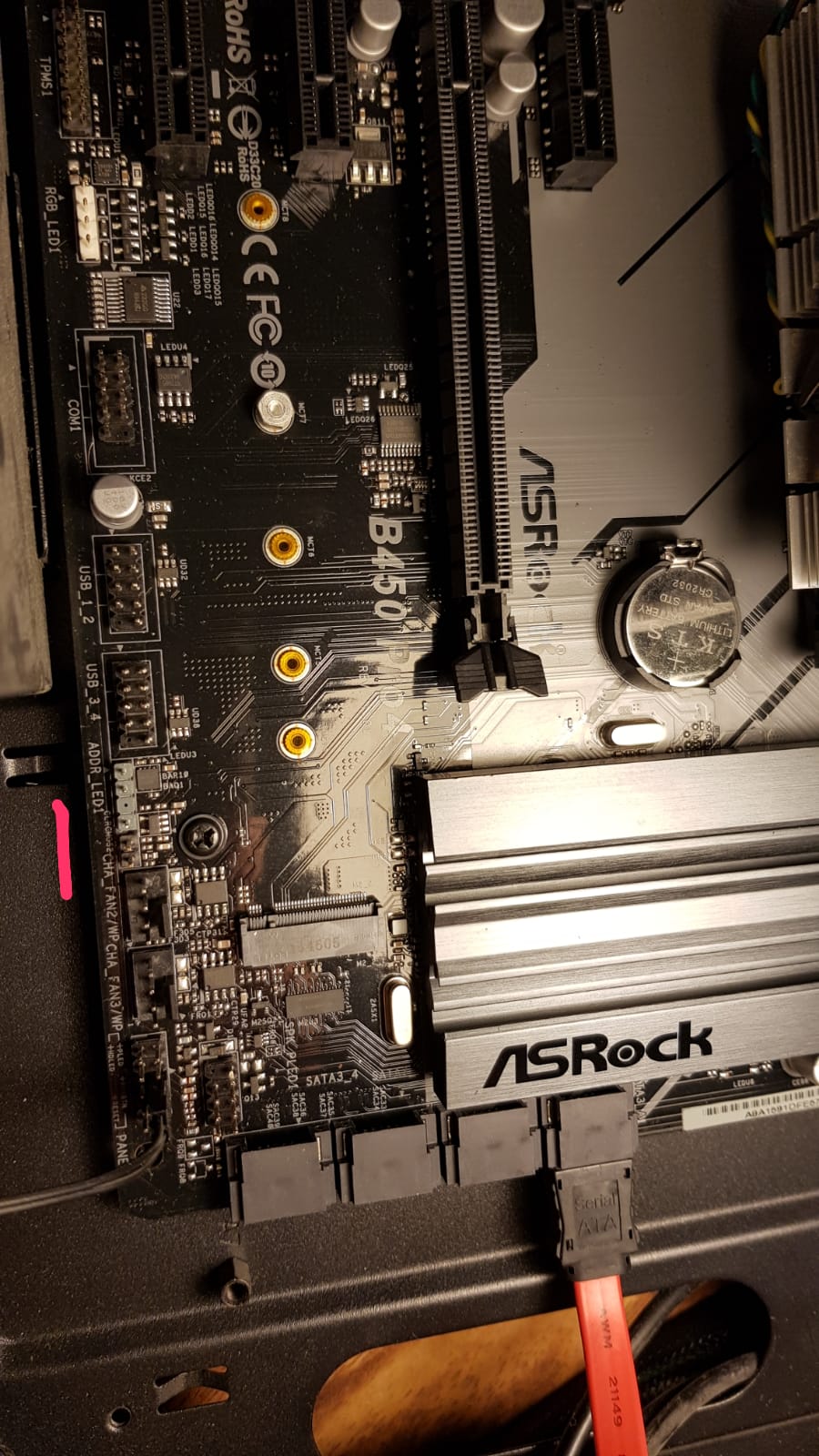

wenn der "Ryzen3000 ready"-aufkleber drauf ist liegt es nicht am BIOS. wenn ich mich nicht irre sollte hier auf dem BIOS-chip auch stehen mit welcher version das MB die fabrik verlassen hat. ist der chip direkt über dem ersten x1-slot, kann man auf dem foto aber nicht erkennen.
nochmal: RAM ist sicher komplett eingerastet? vllt mal nen CMOS-reset (siehe handbuch, seite 27) durchführen.
Pure Power L8 530W
Wenn ich es der Anleitung richtig entnehme, müsste dort eine plastik kappe sein. die habe ich allerdings nicht oder ich bin mittlerweile zu blöd :(

Ram wirklich komplett eingerastet. CMOS reset mittlerweile auch gemacht, habe so eine kappe auf einem alten maiboard gefunden..

Du könntest auch ein Schraubenzieher nehmen. Es geht um den Kontakt zwischen den zwei PINs.

den reset habe ich durchgeführt, hat leider nichts geändert.
