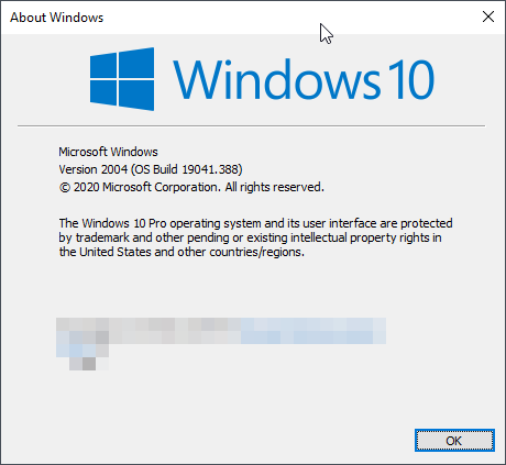

Welche Version Windows 10 hast Du da? Druecke mal WIN+R dann winver.exe und dann enter.
Aktuell sollte es ungefaehr so aussehen.
