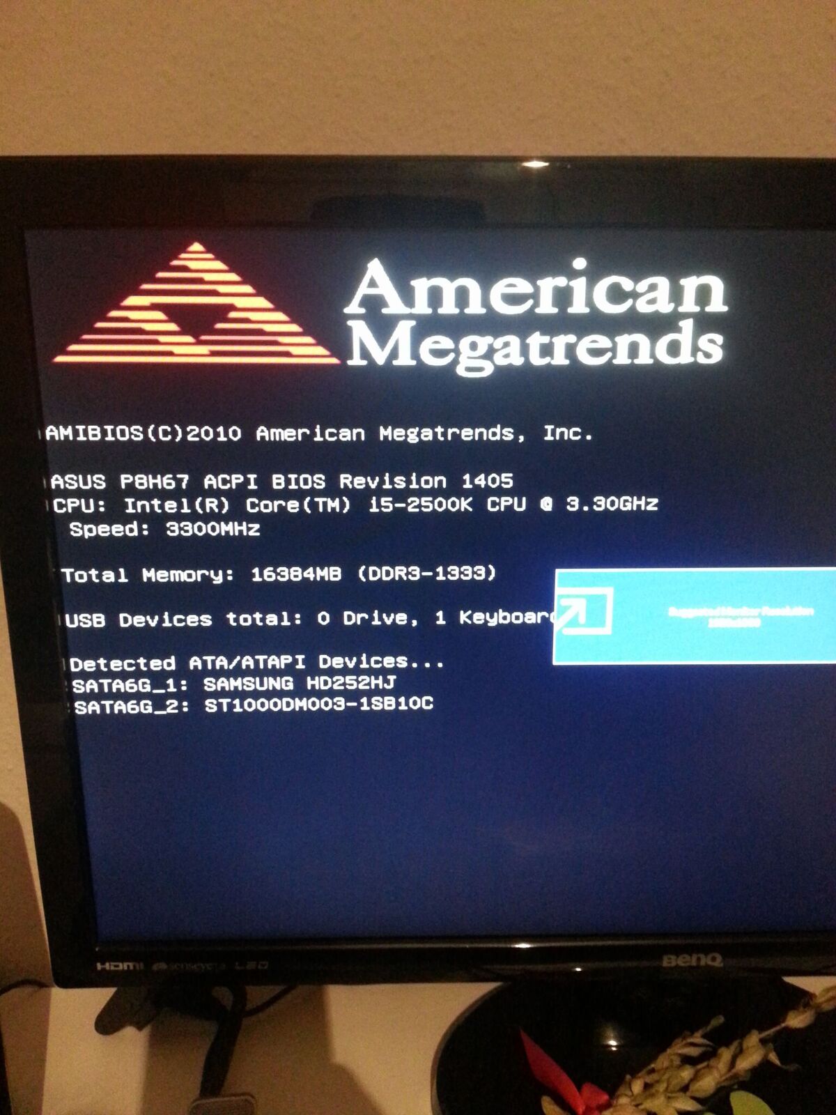

So, also habe im BIOS nachgeschaut. Die neue Festplatte wird zwar erkannt, nur kann ich sie nicht als 1. Priorität stellen, weiß nicht wieso.
Im Anhang noch ein kleines Bild, vlt bringt es euch ja was. Das passiert, wenn ich den Rechner starte. Und dieses Bild dauert immer ca. 5-6 Sekunden an und das nervt nach ner Zeit... Wie ihr sehen könnt, wird sie auch da erkannt. Auch im BIOS nur ich kann es nicht auf Priorität 1 stellen...
EDIT: Die Samsung ist meine alte Festplatte.

Kommst Du eventuell mit der Tastatur im BIOS nicht zurecht? Bedenke, es ist eine englische Belegung.
Schaue auf die Hinweise, welche Tasten zu betätigen sind. Benutze eventuell die Tasten auf dem Nummernblock.
Aktuelles BIOS wäre 3801. Deines ist 1405.

hab so eben das BIOS update via USB gemacht funktionierte einwandfrei und jetzt konnte ich endlich die neue Festplatte als Primäre Festplatte einstellen, danke für die Hilfe!
