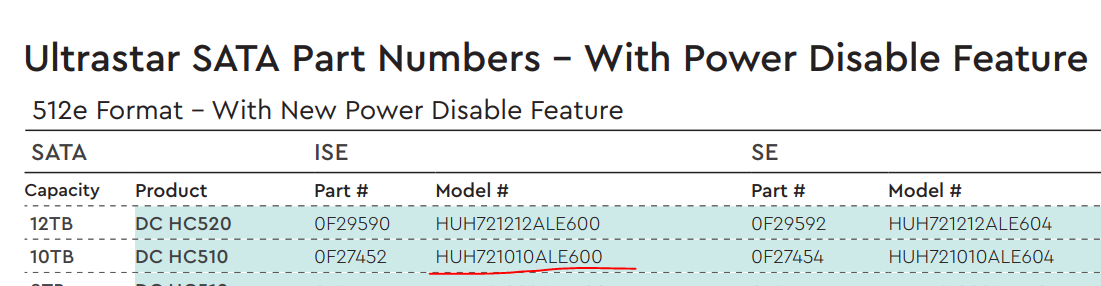

Höchstwahrscheinlich 3,3 Volt Pin:
oder einfach nen Molex-to-SATA Power-Adapter benutzen und testen
Reaktionen: Volvo480, 0x7c9aa894, Empire und 2 andere
Danke! Problem gelöst!

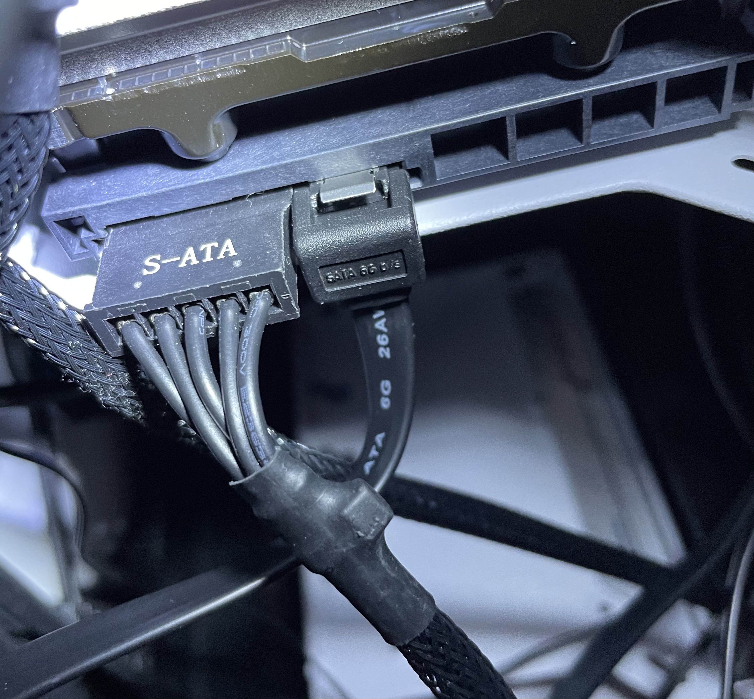

Ok, kannst du mir einen entsprechenden Stecker verlinken. Vielleicht von Amazon.
Oder kann ich hier ein Kabel durchschneiden?
