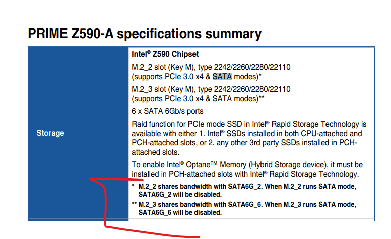

Klingt für mich, wie in Beitrag #6 erwähnt, nach einem Limit. (des Chipsatzes)

Evtl. eine der HDDs mit Sata v3.3 da kanns schon mal zu Problemen kommen, wegen Power Disable für Data Center.
Reaktionen: rinatb und 0x7c9aa894
