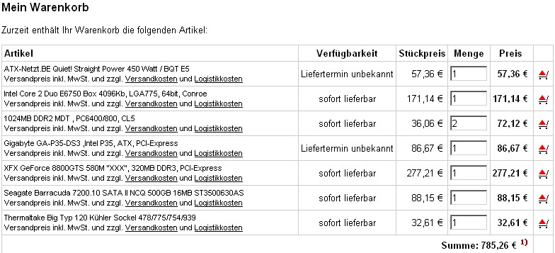

hab mal ne zusammenstellung in den anhang gepackt, nur bei der
grafikkarte und dem kühler bin ich mir noch nicht sicher.

lohnt es sich die 80 euro mehr aus zu geben und die 8800GTS 550M, 640MB
zu kaufen ? wäre doppelter speicher und höherer speicher und gpu takt.
oder ist das rausgeschmissenes geld wenn man nicht wirklich ein
gamer ist ?
Wenn du kein richtiger Gamer bist dann reicht die 8800GTS 320mb version.. ;P
Da du auf HD achtest, kommst um ne 8800gts bzw 2600hd garnet herrum .... alles darunter bietet MIESE Bildqualitätbei HD-Elementen .... CB hat da nen test gemacht...
Die einzig richtige (gute) Karte für HD ist die HD 2600 XT.
Nur muss man dann selbst entscheiden, ob man zu Gunsten vom Gamen doch ein wenig darauf verzichten kann und sich die 8800GTS holt.
MfG Campino
Die 88er GTs ist sogar besser.... wie gesagt, BS-Test lesen
Nur ich würde mir imemr ne 640MB Version kaufen, der geringe Aufpreis sind die ca 40% Leistungszuwachs schon wert..
