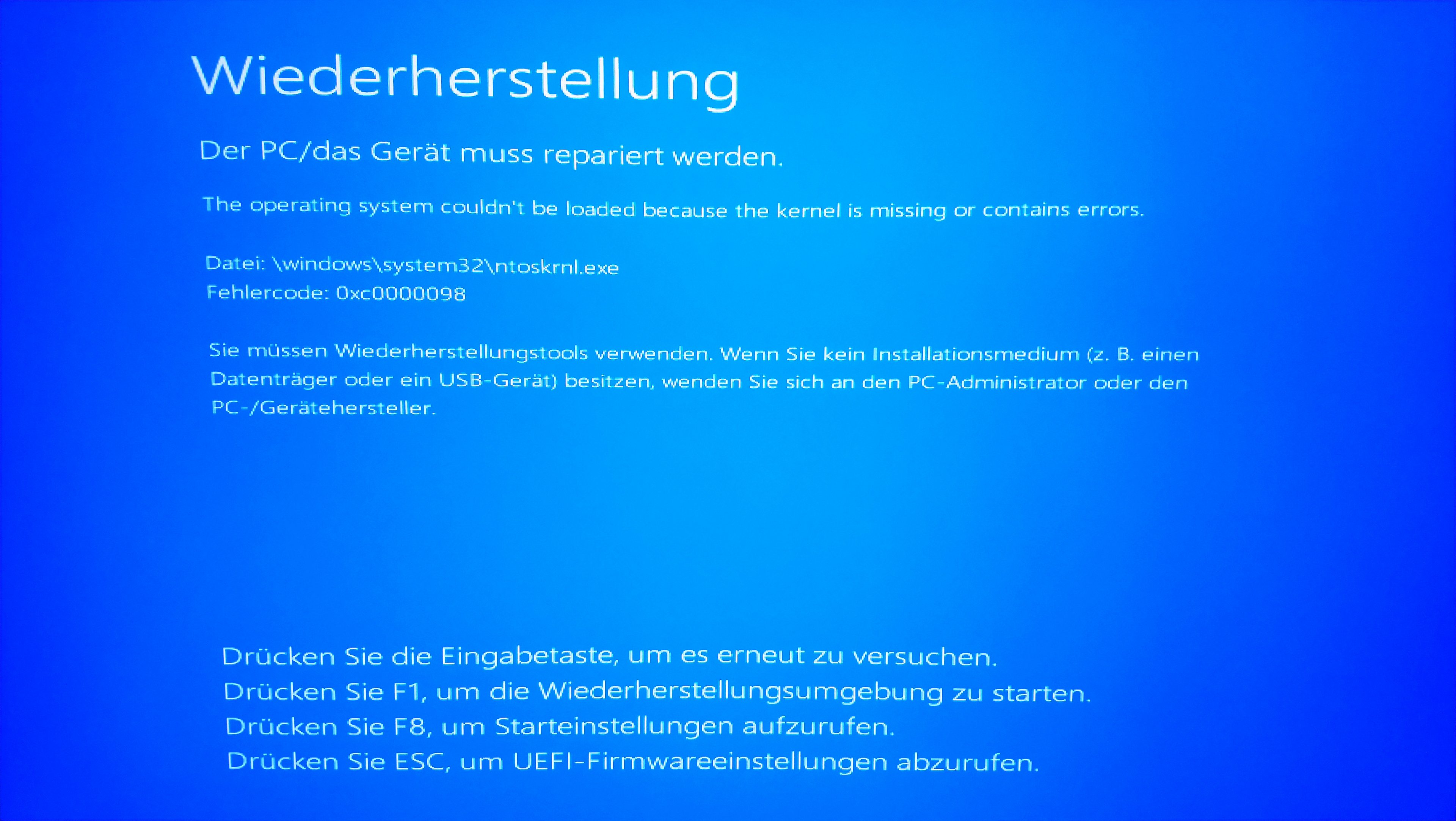

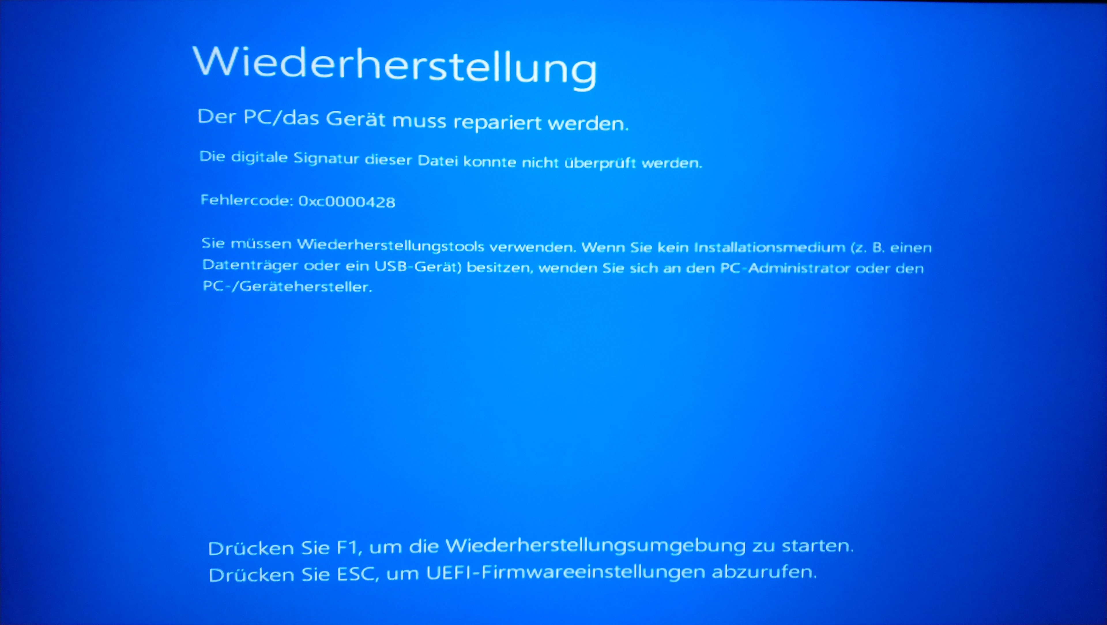

Problem:
Der PC schien zunächst normal zu starten, das BIOS wollte eingestellt werden, das lief anscheinend auch gut durch. Dann hatte ich einen Bluescreen, Windows wollte repariert werden. Nach Neustart lief es aber sofort. Hab dann den Chipsatztreiber installiert (von der MSI-Webseite) und das war schon leicht komisch, da das Bild zwischenzeitlich Lila wurde, aber ich dachte das kann bei enthaltenem Grafiktreiber ja mal passieren. Dann sollte ich neustarten und das ging nicht. Also er fuhr herunter, blieb dann aber an und hat nicht neu gebootet. Nach Ausschalten und wieder Einschalten lief er dann wieder. Bei einem erneuten Neustart ging er dann wieder nicht an, dann kam wieder ein Bluescreen und die Wiederherstellung, etc. So ging das dann mehrere Male, mal Wiederherstellung, mal nicht, Neustart funktionierte nicht ein Mal, wie er sollte.

Also wenn man konkret nach dem Fehler (Bild 1) sucht, kommt man zu vielen Links mit Anleitungen zur Reparatur.
Weil das ist ein eigentlich uralter Fehler.
Eine von vielen:
https://ugetfix.com/ask/how-to-fix-...file-couldnt-be-verified-error-on-windows-10/
