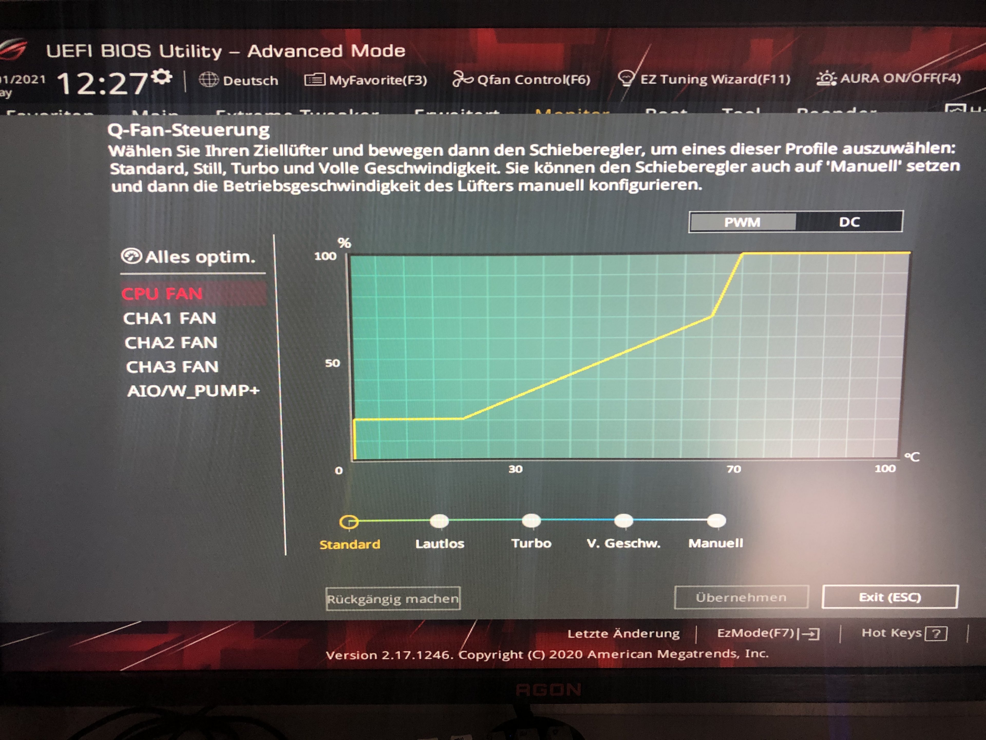

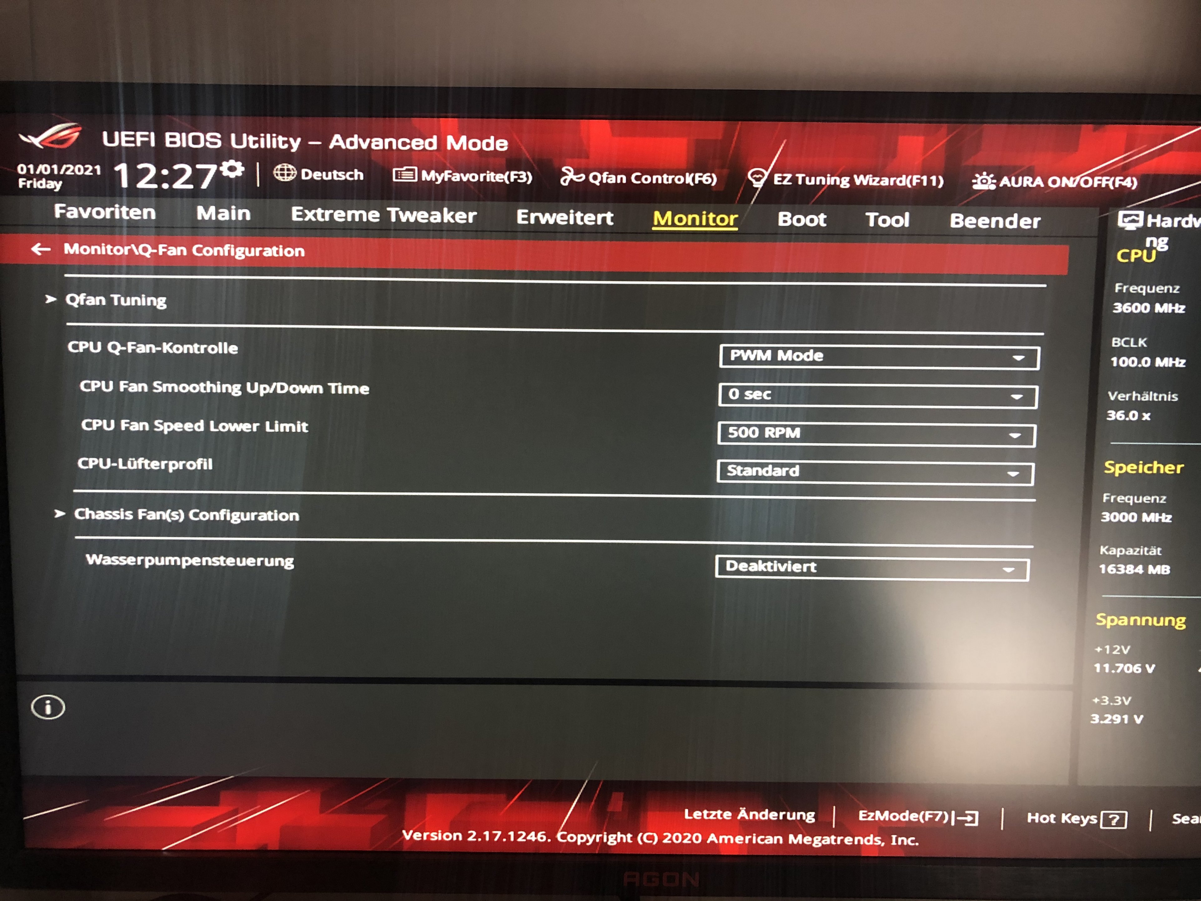

Hier die BIOS Einstellungen:
Mit den 3PIN Lüftern liefen die im Windows Betrieb immer so mit 600rpm
Tjo, im BIOS soweit alles richtig. Die Änderung wird anscheinend nicht übernommen. Versuche mal ein CMOS reset. Mach dir vorher Screenshots von deinen Einstellungen falls das notwendig ist - oc zum Beispiel.
