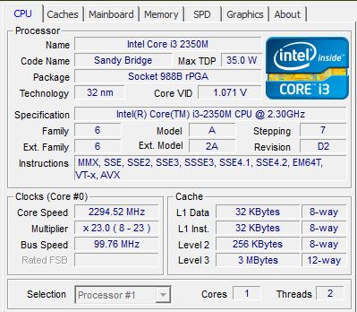

wie im Titel schon gesagt überlege ich momentan einen neuen Prozessor für mein Notebook zu kaufen.
Mein Notebook ist ein Medion P6634. Momentan sind noch 4 GB RAM verbaut. Ein weiterer 4 GB Riegel ist schon bestellt. Auch eine SSD wird verbaut. Das ist jetzt aber nicht Thema. Ich wollte ja die CPU wechseln.
Also aktuell ist ein Intel Core i3 2350M verbaut. (Technische Daten: Intel-Seite)
Ich weiß der Prozessor ist nicht mehr der neuste. Deswegen hab ich auf Ebay auch nur ein paar Einträge gefunden.
Da mein Preislimit 100 € sind, hab ich mir mal den Intel Core i5 2540M angeschaut: Intel-Seite | Ebay
Jetzt seid ihr eigentlich mit allen Daten versorgt. Deshalb weiter zur Frage.
1. Ich hatte darauf geachtet, dass die technischen Daten übereinstimmen. Trotzdem noch mal: Passt dieser Prozessor in mein Notebook?
2. Bringt diese Aufrüstung überhaupt einen, ich sag mal Boost?
3. Denkt ihr das die Aufrüstung sinnvoll ist oder eher nicht?
4. Wenn ihr Alternative CPU's habt: Immer her damit. (max. 100 - 110 €)
Ich danke euch schon mal für eure hilfreichen Antworten.

1 wird das Mainboard nur bestimmte Cpus unterstützen (wenn überhaupt)
2 eventuell verlöteter Cpu
3 Cpu Kühler unterdimensioniert
Als erstes solltest Du mal schauen, ob die CPU bei Dir gesockelt ist.
Als nächsten Schritt, gab es das Gerät von Hause aus mit einer stärkeren CPU?
Falls beides mit ja beantwortet werden kann, steht einem CPU Tausch nichts im Wege, was aber nicht bedeuten muß das die neue CPU auch geht.
Ich würde jedoch eher einen 4/8 Kerner einbauen.
Den i5-2540m finde ich zu teuer.
Wenn 2/4 Kerner dann eher den i7-2620m/2640m,
oder besagte 4/8 Kerner i7-2630qm/2670qm, wobei diese mit 45W angegeben sind.
Das Kühlsystem hat i.d.R. keine Probleme damit, allerdings sollte man vorher schauen, ob der Kühlkörper
auch die gesamte Fläche der CPU abdeckt.

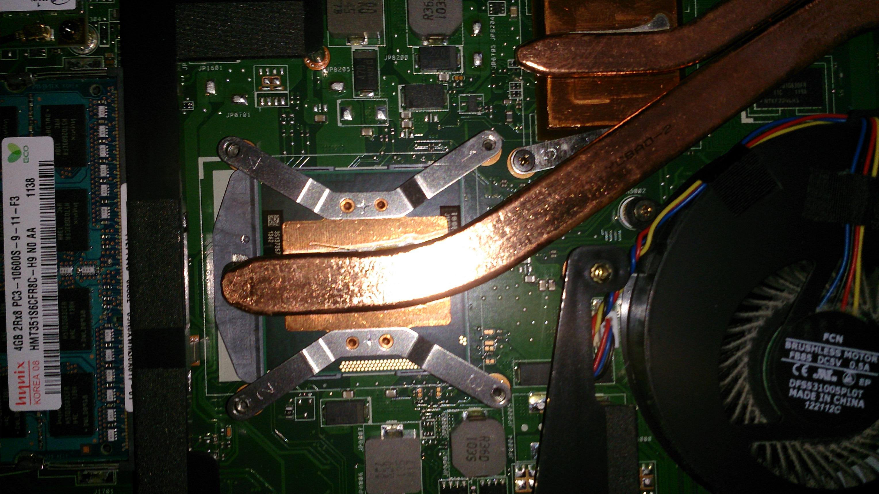

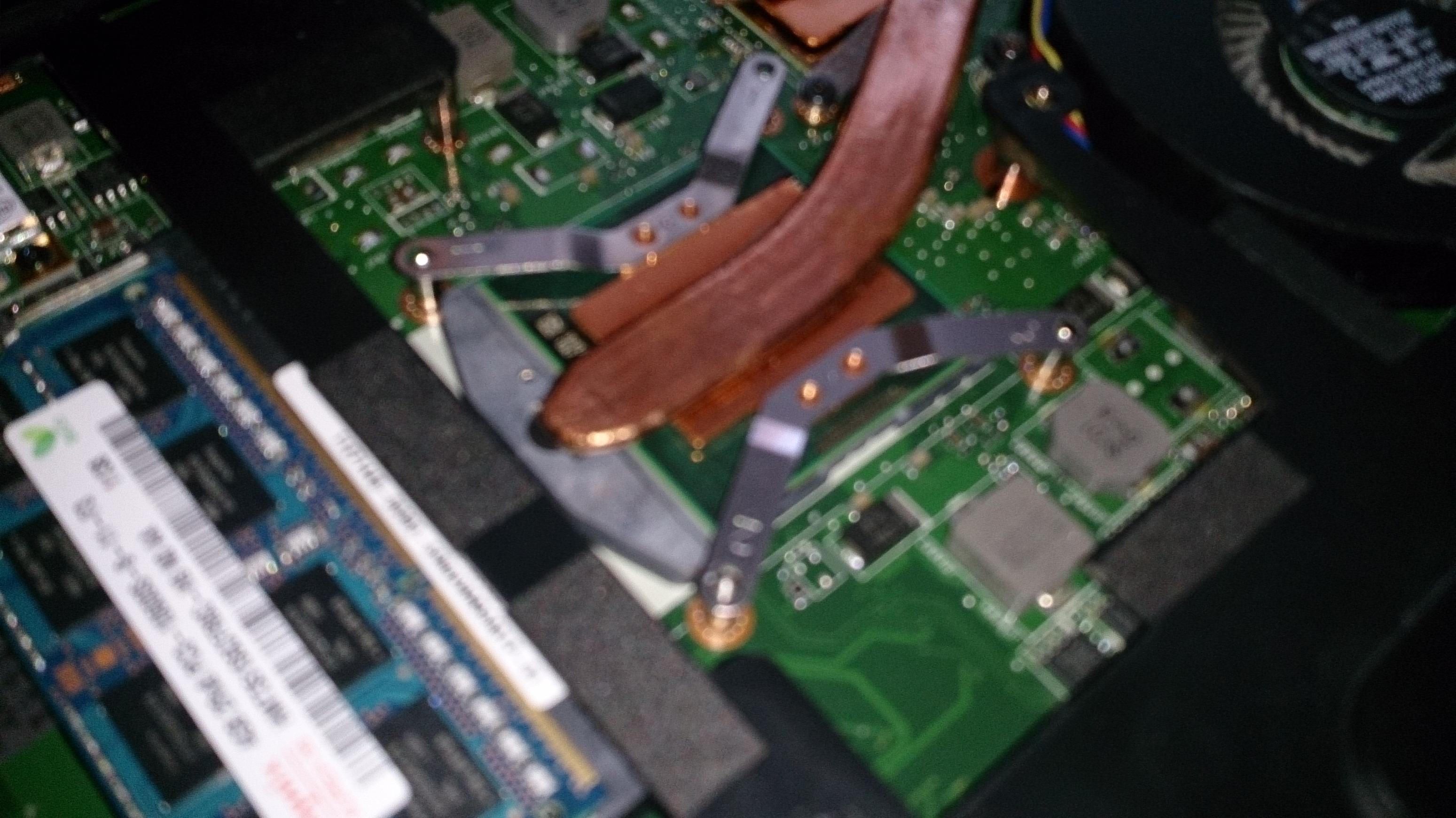

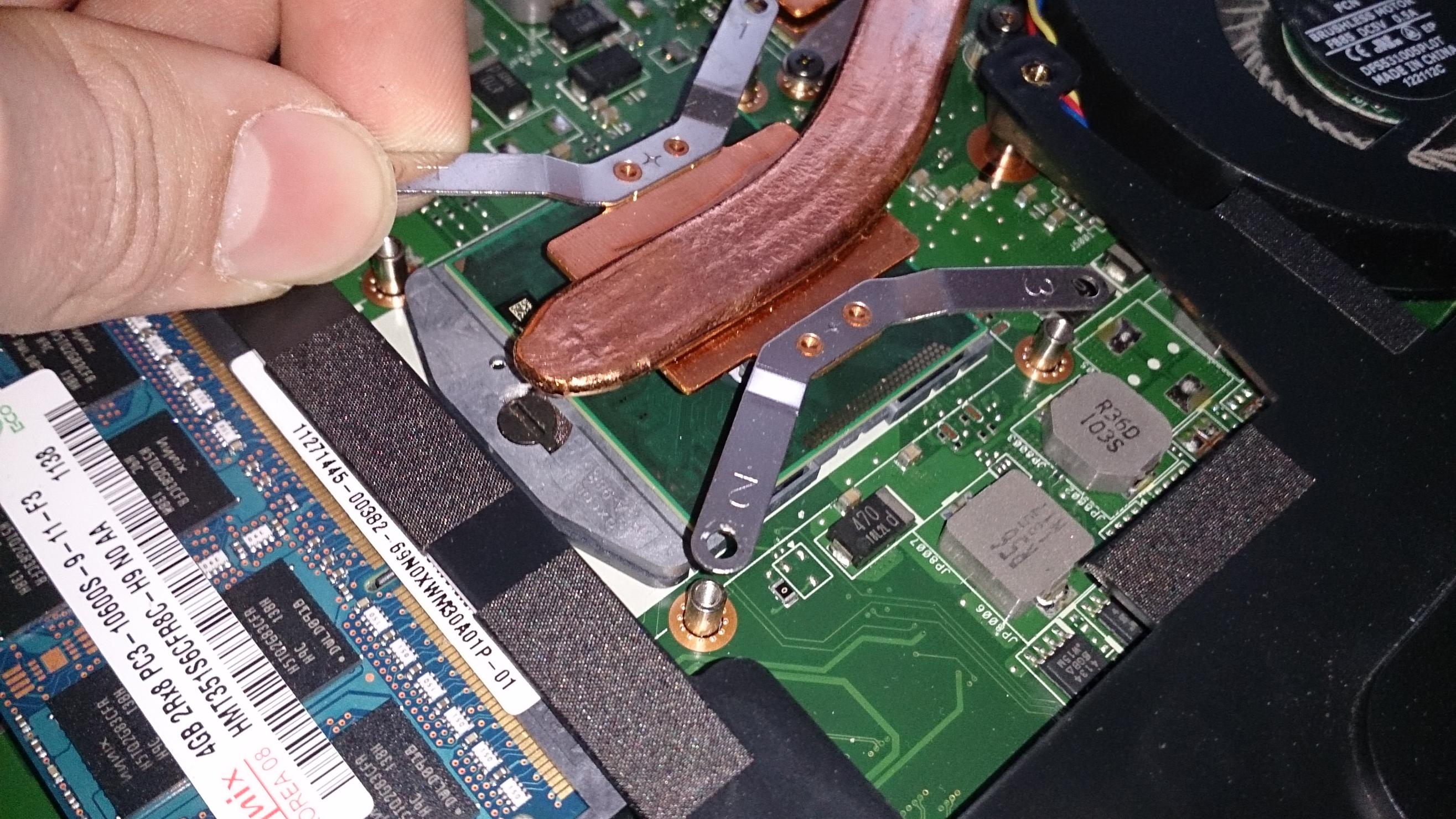

Ich hab gerade mein Notebook nochmal aufgeschraubt und nachgeschaut. Ich kann den Kühlkörper anheben und anschließend den Prozessor aus dem Sockel lösen und herausnehmen. (Falls das Mainbord die CPU nicht unterstützt, wie gesagt, ich würds für den Preis riskieren)
Daran würde es also nicht scheitern.

Ich würde es probieren.
50 Euro sind O.K.
