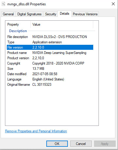

Gibt es denn irgendwo ne gute Übersicht, welches Spiel welche DLSS Version nutzt? Bzw. welche die aktuellste ist.
@FabToGo
Kannst du auch schnell selber raus finden.
Beispiel für DLSS 2
"Go to your game's folder, looks for a file "nvngx_dlss.dll", and overwrite it with the downloaded file. Be sure to backup your original file before replacing it. DLSS 2.x files are not interchangable with DLSS 1.x versions."
für DLLS 3 muss du nach nvngx_dlssg.dll suchen, seht auch alles im link des TE
Original Datei natürlich vorher abspeichern.
Reaktionen: FabToGo
Danke dir, mir ging es aber um die Unterstützung der games. Da hatte ich mich ungenau ausgedrückt. Also welches Spiel unterstützt überhaupt welche DLSS Version und welche davon am aktuellsten.

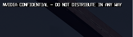

Seit wann haben denn die dlss Dateien ein Watermark seitens Nvidia?
Hier "Ratchet & Clank: Rift Apart" mit den letzten dlss Dateien (nvngx_dlssg_3.1.30 und nvngx_dlss_3.1.30).
Und dann folgendes in der linken oberen Ecke des Bildschirms:
Reaktionen: cvzone
Das Watermark kommt von der DLSS FG DLL, nur mit DLSS2 und 3.1.30 habe ich keine Einblendung.
Reaktionen: WilloX1980
cvzone schrieb:
Das Watermark kommt von der DLSS FG DLL...
Ok! gut zu wissen!...scheint das "geheime Steckepferd" von Nvidia zu sein...;)
Ich nehme es jetzt erstmal so hin wie es ist, irgendwelche "supertollen" Tools die es entfernen sollen sind nicht stable.
Und ganz ehrlich so richtig störend sind die mini Buchstaben bei 4k nicht!
Reaktionen: NerdmitHerz
