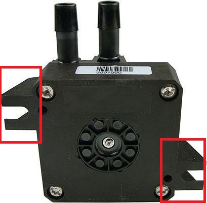

Ja, aber weißt du was mich daran hindert?
Ich finde das abgrundtief hässlich.
Die Dinger sind doch schon ewig nicht mehr dran. Hatte keine von meinen... warte... ich glaube 14 DDCs in meinem Besitz.
Reaktionen: FUSION5 und Drewkev
Die Abdeckungen und Deckel sind bei den Custom Modellen modifiziert, das ist noch das alte Design von Laing.
Die 3.25 hat diese Montagepunkte zB. nicht mehr, die umgelabelten Modelle DDC 3.2 bzw. 4.2 von EKWB ebenfalls nicht und kommen als EK-XTOP in einer optisch schlichten, aber durchaus ansprechenden Form daher.
Nachtrag:
Ich persönlich habe die 3.2 von EK dem Original 3.25 von Laing vorgezogen, weil die EK einen separaten 12V Anschluss hat und die 3.25 komplett über einen 4Pin gespeist wird - hat man dann ein Board, das keinen dedizierten 4Pin Pumpenanschluss hat, hat man dann 1,5A bei 100% Leistungsaufnahme, dafür sind die Lüfter-Anschlüsse meistens nicht ausgelegt.
