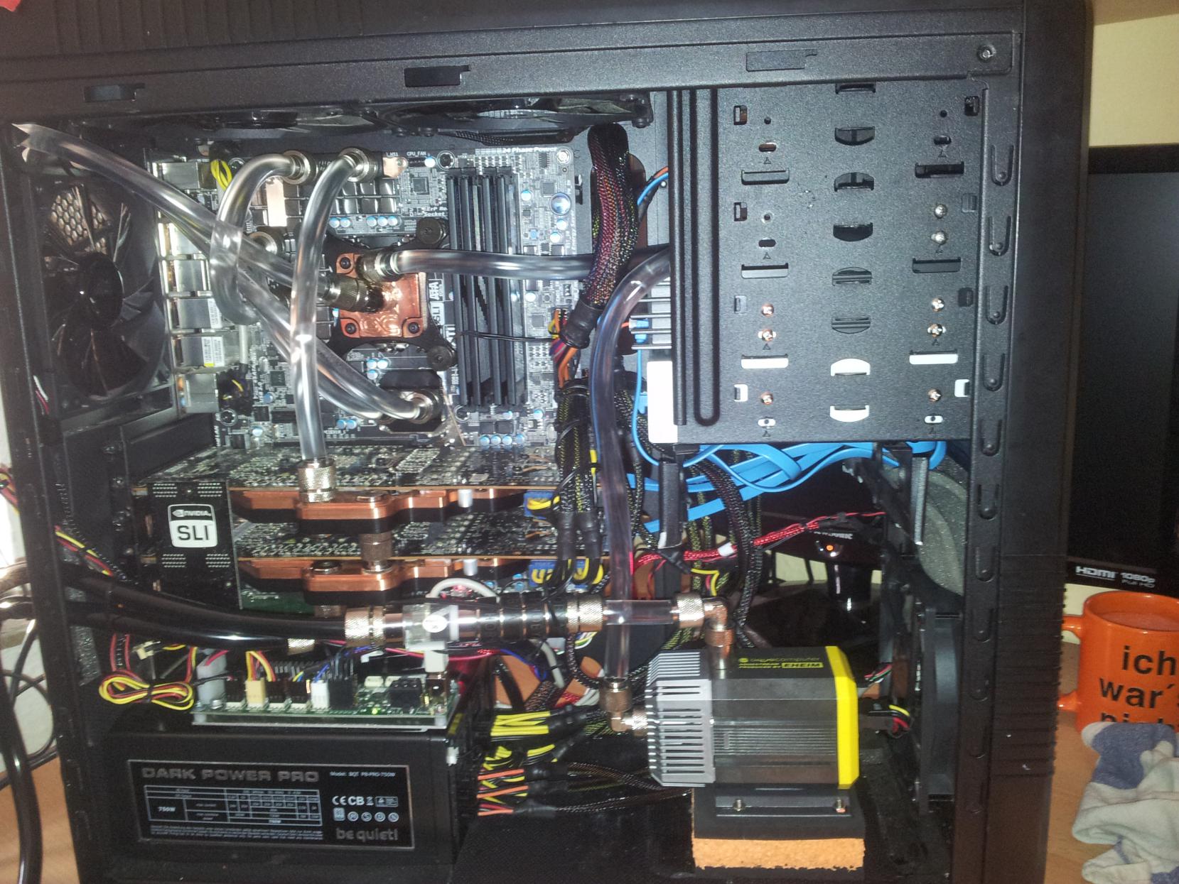

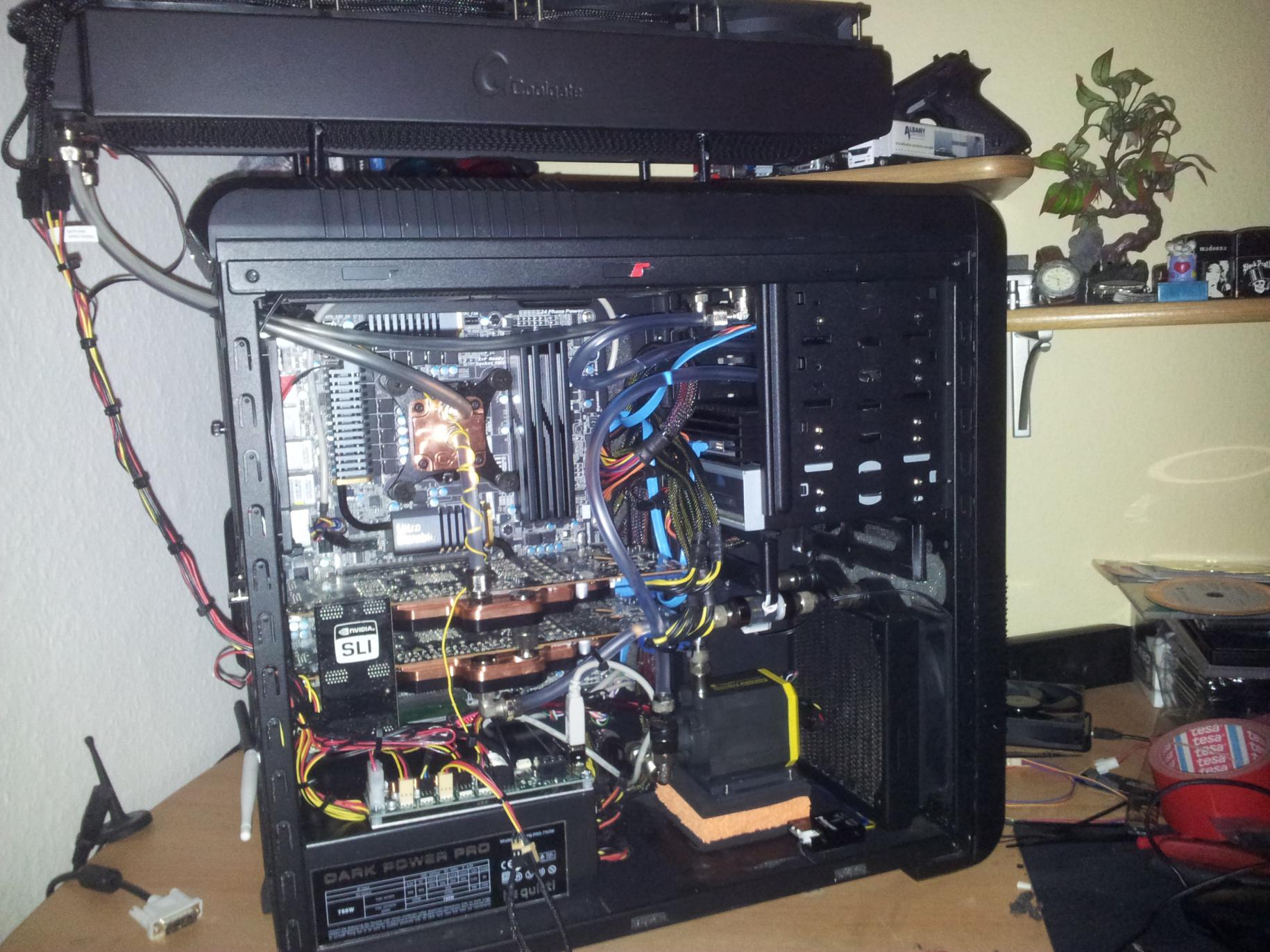

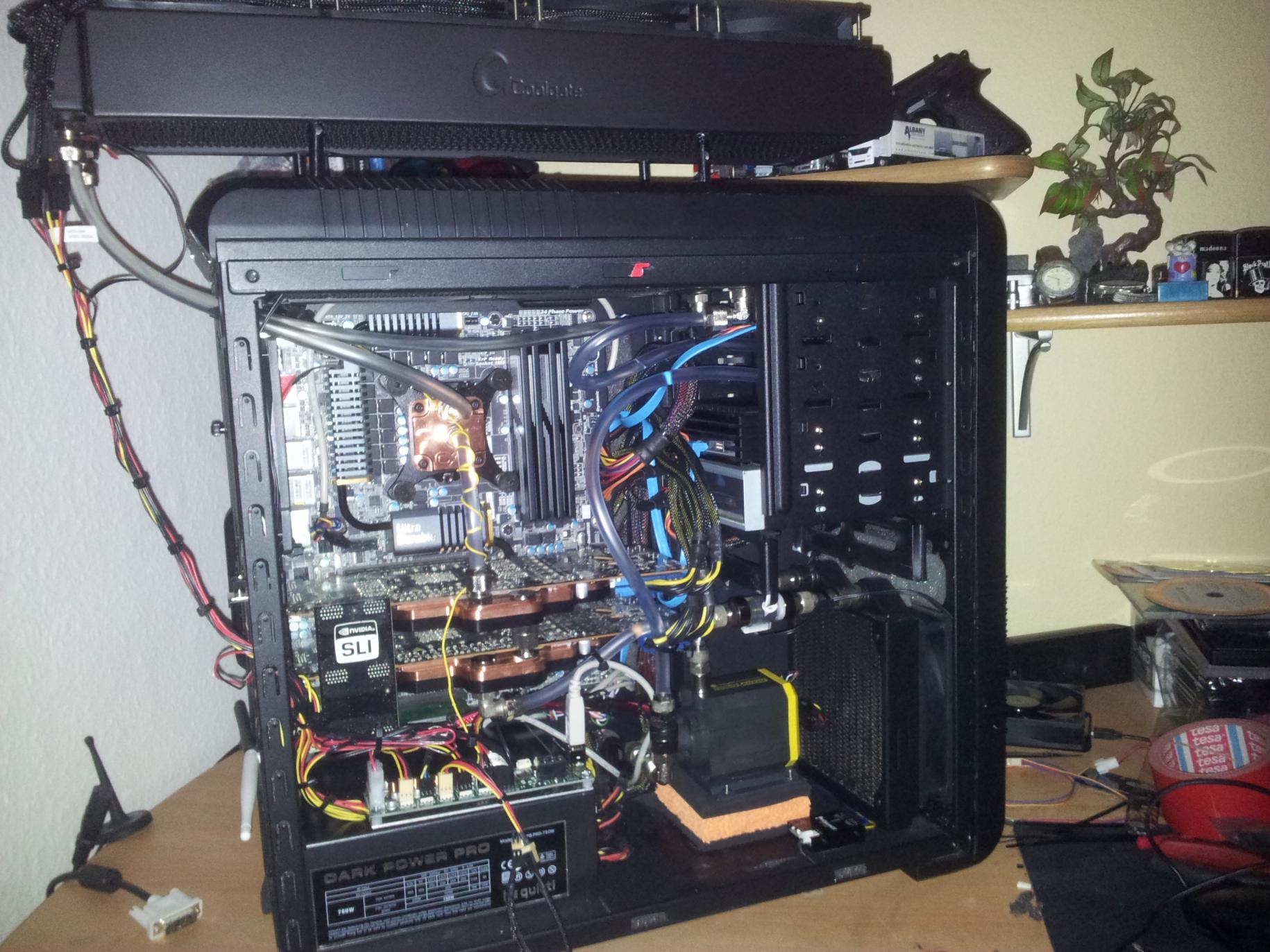

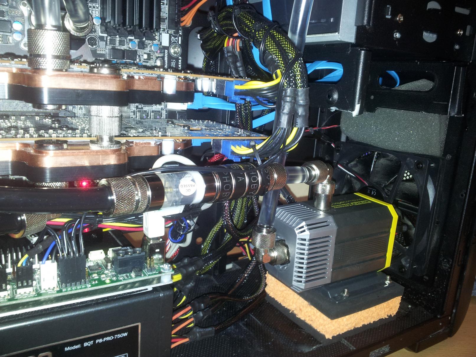

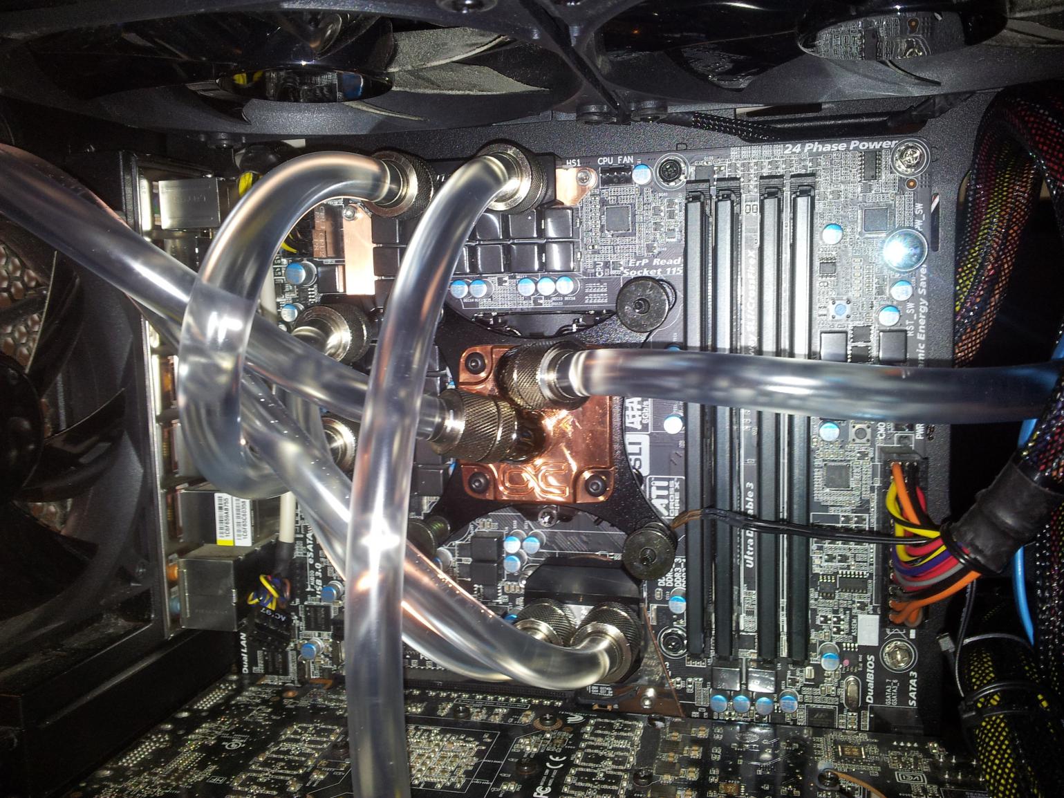

Moin nochmal,
nun ist er Fertig. Ja man hätte sich viel arbeit und Geld sparen können aber hinterher ist man immer schlauer.
So die internen Radis sind raus und ich setz jetzt auf nen coolgate 480 on top und nen Phobya 1080.
Die Aquabox ist nach umbau auch keine Durchflussbremse mehr, danke für den Tipp.
Die Schläuche sind von 10/8 auf 13/10 gewachsen.
Alles in einem bringt die Pumpe 55l bei 62HZ und ist nicht mehr zu hören.

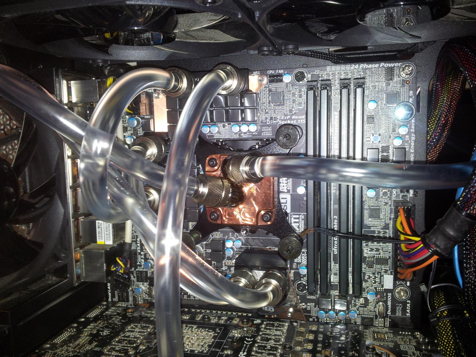

Im Anhang sind noch ein paar pics, was mich ja gestört hat war das mann keine 2 13/10 anschlüsse nebeneinander auf dem Yellowstone montieren kann. Aber es gibt ja 30° Winkel.
Danke.
PS.: Jetzt wo alles still ist also wirklich still stört mich nur noch das aufdringliche Atmen meiner Katze. :)

Ja fein, finds gut, dass du eine andere Lösung gefunden hast. Und, nette Verschlauchung, hehe.
