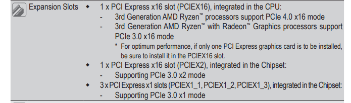

Also wenn es nicht an inkorrekter Auswahl der Steckplätze liegt (siehe Anhang), dann liegt da kein PCIE Problem vor.
Was noch bleibt ist der RAM oder nicht?
Also die ganze Sache mal mit 1x Modul testen. Ich geh dabei davon aus, dass es sich um 2x16GB Module handelt?

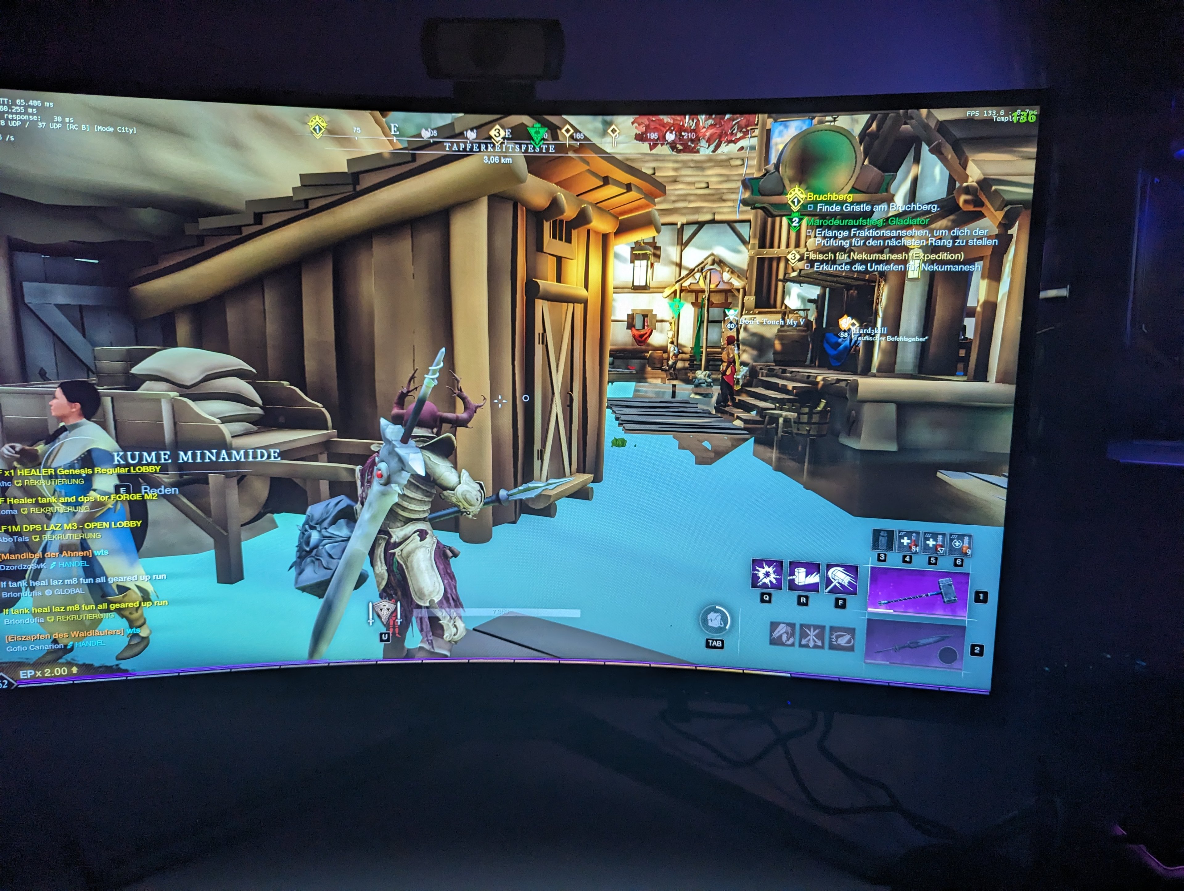

Hallo zusammen ich kann dir sagen das es nicht an deiner CPU liegt habe seid dem Wechsel auf die 4070ti exakt die gleichen Probleme und bin komplett überfragt was da los ist kann mir auch nicht vorstellen das es am Monitor liegt
Nachher kommt ein Kumpel der sehr fit ist bei sowas und schaut sich das an zudem stehe ich in Kontakt mit dubaro werde dir eine Antwort für das Problem geben sobald ich es rausgefunden habe sollte nicht so lange dauern ...
Ich bin bis heute ratlos und habe es mitlerweile aufgeben. Am liebsten würde ich alles verkaufen. Sitzen mitlerweile mehr an meiner playstation 5, als an meinem Gaming pc und das ist sehr schade.... Bitte sag mir bescheid sobald du etwas rausgefunden hast.

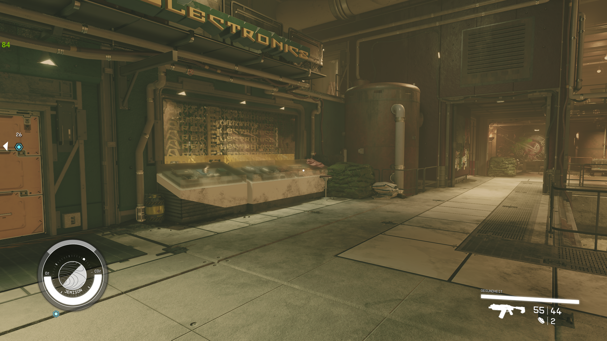

Aber vorher lief auch alles normal. Habe ja mehrere Kabel getestet und verschiedene monitore. Starfield bekomme ich auf high settings mit 80 fps in 1440 p. Aber es sieht aus wie ein Playstation 3 Spiel. Das gibt's nicht. Füge mal ein Bild mit an. Der Screenshot wurde direkt am PC gemacht.
templerking schrieb:
Hallo also habe die 4070ti umgetauscht gegen eine 4080 nun keine Probleme mehr vermute es liegt am Speicher der 4070ti
OK das ist übel. Lief deine 4070ti ansonsten ohne probleme?
