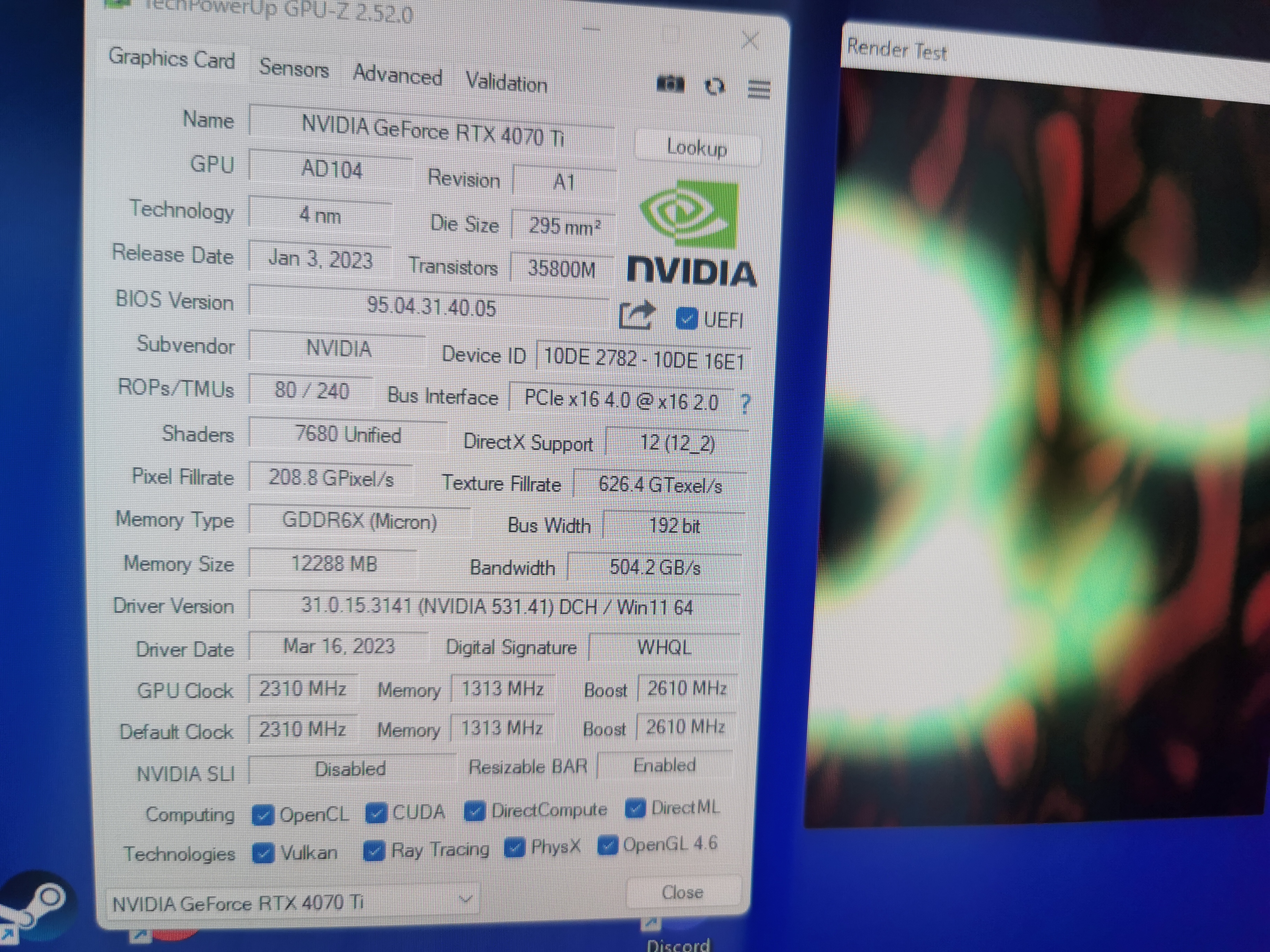

@Hackenschorsch: Die PCIeGen im Mainboard-Bios mal fest auf 3 einstellen. Laut GPU-Z-Screen aus Post #17 erreicht die GPU unter Last nur PCIe 2.0-Geschwindigkeit (4.0 ist unmöglich, da nicht vom Board unterstützt). Da das Mainboard maximal PCIe 3.0 unterstützt, während CPU und GPU 4.0 spezifiziert sind, scheint da wohl beim Aushandeln der Bandbreite etwas schief zu gehen.
Wieso zeigt er mir dann im Rendertest im full-screen 4.0 an? Ich werde es auf jedenfall morgen testen.

Wieso rendert die gpu beim Rendertest im Fenster Modus nur mit x16 2.0? Aber wenn ich im full-screen den test laufen lassen, rendert sie mit 4.0. Ist das normal?

Ist bei mir im GPU-Z auch so, es fängt mit 4.0 an, geht nach 2-3s auf 2.0 runter und noch 1s später geht es sogar auf 1.1 runter.
Im Fullscreen ist es aber ähnlich, da fängt es mit 4.0 an und springt nach 5s auf 2.0 runter.
In Game ist es aber definitiv immer 4.0, lässt sich mit HWInfo leicht rausfinden
