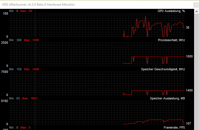

ich habe in meinem PC eine Asus HD 7970 Direct CU II gegen eine Sapphire Nitro RX 480 (8 GB) getauscht.

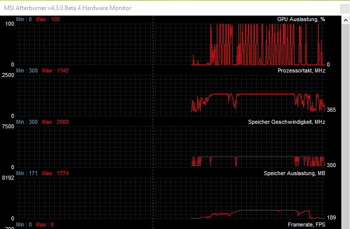

Während die 7970 in ReCore so bei 50 % Auslastung rumdümpelt, springt die RX 480 ständig zwischen 0 zund 100 % hin und her. Auch in anderen (nicht UWP-Games) hakt es ständig.

[td] Bild 001_crop.jpg[/td]
[td]Bild 003_crop.jpg[/td]

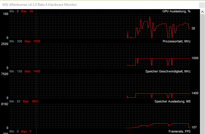

MSI Afterburner Einstellungen
ganz unten
"AMD-Kompatibilitäts-Einstellungen"
Haken umsetzen bei:
"Einheitliche GPU-Nutzungsüberwachung aktivieren"
Was ist jetzt eigentlich das Problem - laufen deine Spiele nicht flüssig oder gefällt dir einfach nur die Anzeige im Afterburner nicht?
Es ruckelt ;)

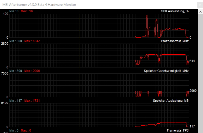

Mit der Afterburner-Einstellung sieht es schon besser aus, danke:
Aber was genau heißt das nun - was ändert der Afterburner, was ansonsten Probleme bereitet?
Ist das dann jetzt ein Problem des Afterburners? D.h. ohne das Programm brauche ich auch die Einstellung nicht machen (was ja logischerweise auch nicht geht, aber ohne das Programm seh ich auch nicht genau, ob das Problem in der Form weiter besteht ;))!?

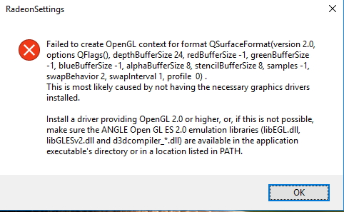

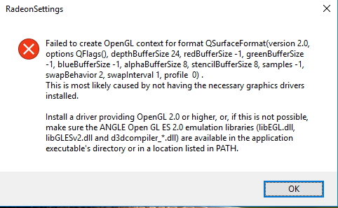

Treiber habe ich mehrfach den aktuellen WHQL- und Beta-Treiber getestet.
Bei dem Treiber davor (16.7.3) kam am Ende ein Fehler und es hieß Treiber wurde nicht installiert.
Jetzt habe ich den letzten Beta-Treiber wieder installiert und da kam am Ende dies:
