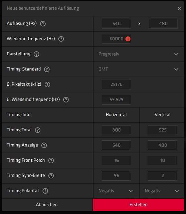

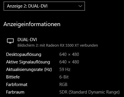

ich habe soeben meine GPU von einer 1050 Ti auf eine RX 5500 XT gewechselt.
Daran angeschlossen sind folgende Monitore: Asus FHD per HDMI mit Onkyo AVR dazwischen und QNIX QX2710 WQHD per DVI. Letzterer funktioniert nicht. Ohne Treiber bleibt er aus, mit wechselt er nur einzelne Farben durch. Zwei Screenshots könnt ihr im Anhang sehen. Es lässt sich keine Auflösung konfigurieren.
Folgendes habe ich bereits probiert:
  • x-mal neu gestartet
  • Treiber von Nvidia und AMD mit DDU entfernt
  • Adrenalin 20.2.2 und 20.4.2 probiert
  • vergeblich versucht eine benutzerdefinierte Auflösung zu erstellen ("...nicht kompatibel!")
  • HDMI Monitor temporär entfernt
  • Kabel und Anschlüsse geprüft
Habt ihr Tipps für mich? Vielleicht eine Auflistung aller Einstellungen die für die benutzerdefinierte Auflösung im AMD Treiber nötig wären? Der Monitor lief bisher auf 100Hz, mit 60 wäre ich aber für den Anfang auch zufrieden.
Danke im Voraus!

In deinem Menü stehen aber 60000Hz, da ist auch ein rotes Ausrufezeichen dabei.
Habe gerade mal bei mir im Menue nachgeschaut, da muesste 60.000 Hz stehen, bzw eingetragen werden.
Also mit Punkt und 3 Nullen dahinter :D
Auf 60Hz ändern geht nicht - nicht kompatibel!
Was ich noch vergessen habe: der QNIX hat nur DVI.
Mit 60.000 lässt es sich als benutzerdefinierte Auflösung einstellen, aktivieren kann ich die aber nicht.
