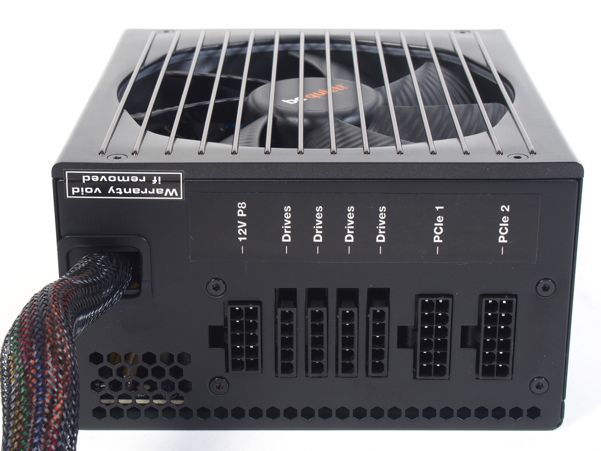

Mir geht es erstmal darum das Teil ein Bild auf den Moni werfen zu lassen (Bios-Post oder Boot) nur um sicher zu gehen das die Graka soweit funkt. 700w (Straight Power 10 Model E10-CM) sollten dafür doch erstmal reichen.
Bild von der Rückseite des Netzteils hab ich beigelegt.
Angeschlossen sind 2 Y-Kabel (Somit stehen mir 4 Anschlüsse an die Graka zu verfügung)
Reaktionen: Nickel und Schwobaseggl
Ja, bleibt dir ja nur PCIe1 und PCIe2, anders wie du es jetzt hast geht's nicht.

Regen3 schrieb:
Wirklich geeignet ist es nicht für die Karte.
Schon älter, 700W und nur 2 PCIe Anschlüsse.
Reaktionen: Restart001 und CB.R
