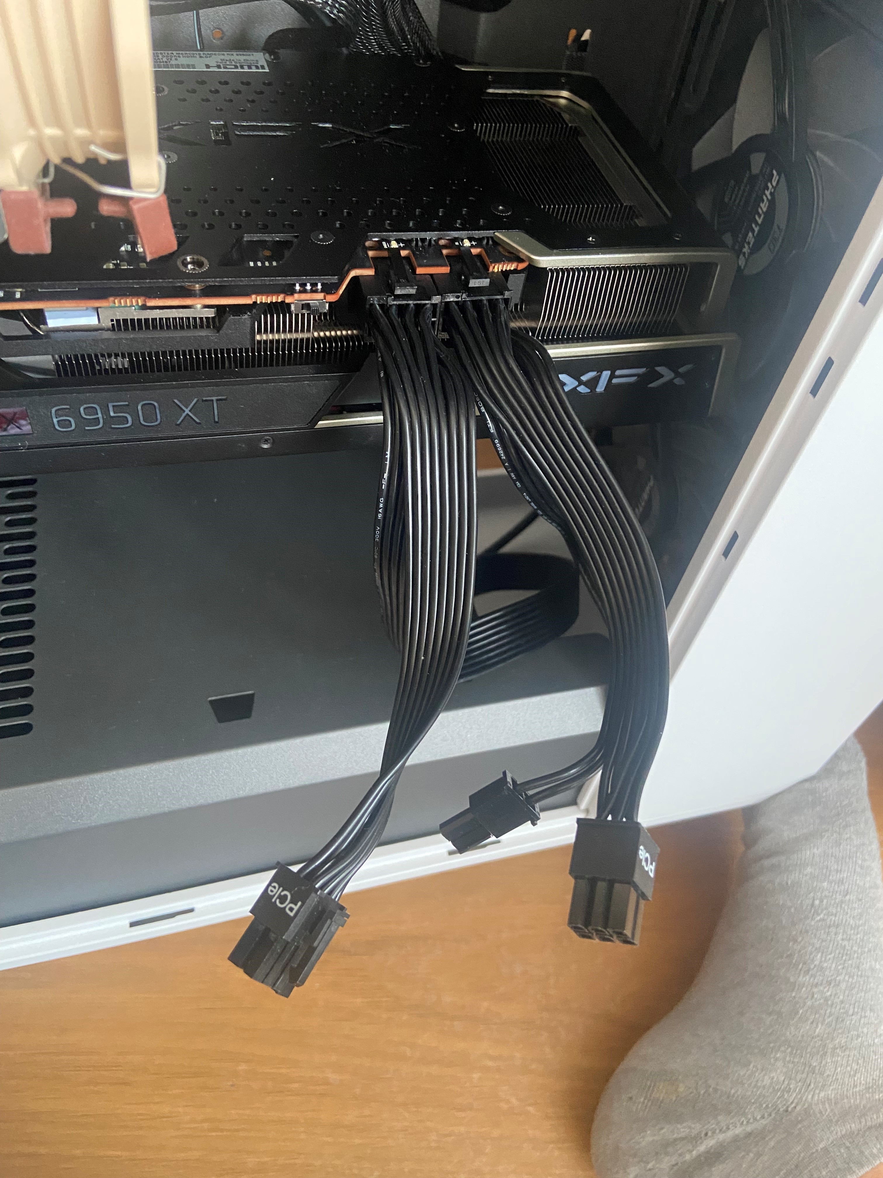

N‘Abend, heute ist meine neue Graka 6950 XT angekommen, allerdings habe ich das Problem, das diese nicht läuft. D.h. Ich habe die Karte mit einem auch heute neu gekauften Netzteil angeschlossen (2x 8 PiN) aber es hört sich so an als würde sie an irgendeiner Stelle kurzschliessen. Wenn ich auf die PCIE Stecker verzichte, leuchtet die Grafikkarte zwar auf (Schriftzug beleuchtet) aber ich bekomme kein Signal.
  • alle Kabel mehrfach überprüft und teilweise getauscht. Netzteil ist Modular und heute neu gekauft, hier habe ich die mitgelieferten Stecker ausprobiert, allerdings ohne Erfolg.
  • alte Grafikkarte (5700 XT) eingebaut, geht ohne Probleme.
  • Bei der Stromversorgung der Karte darauf geachtet, jeweils ein eigenes Kabel für jeden Stromanschluss zu verwenden, am NT gemäss Anleitung verkabelt. Mehrfach Stecker Kombinationen gewechselt, alles ohne Erfolg.
  • BIOS hat aktuellstes Update bekommen
Ich bin nun mit meinem Latein am Ende. Befürchte die Karte zurückschicken zu müssen (Mindfactory) oder hat jemand eine Idee?

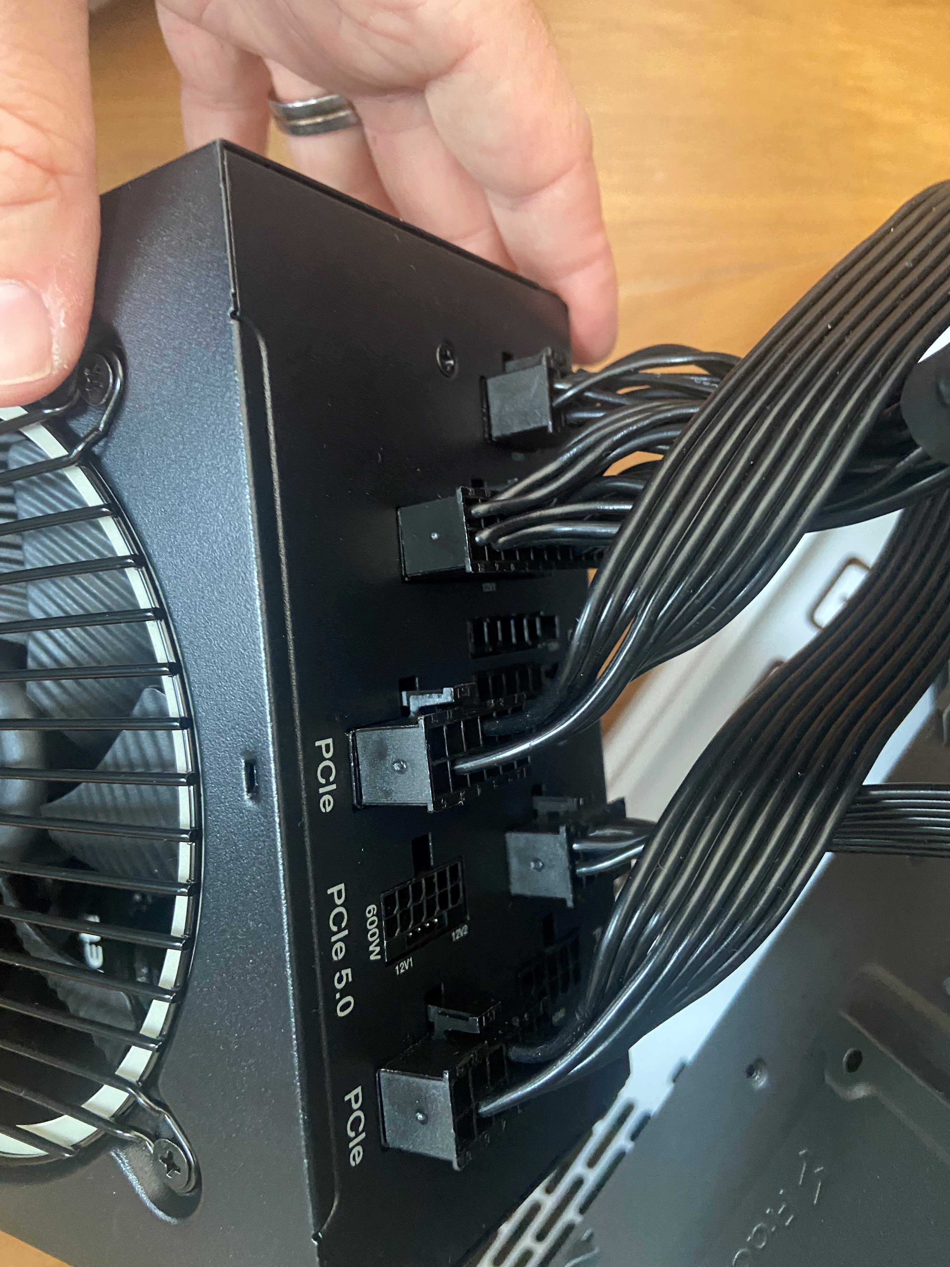

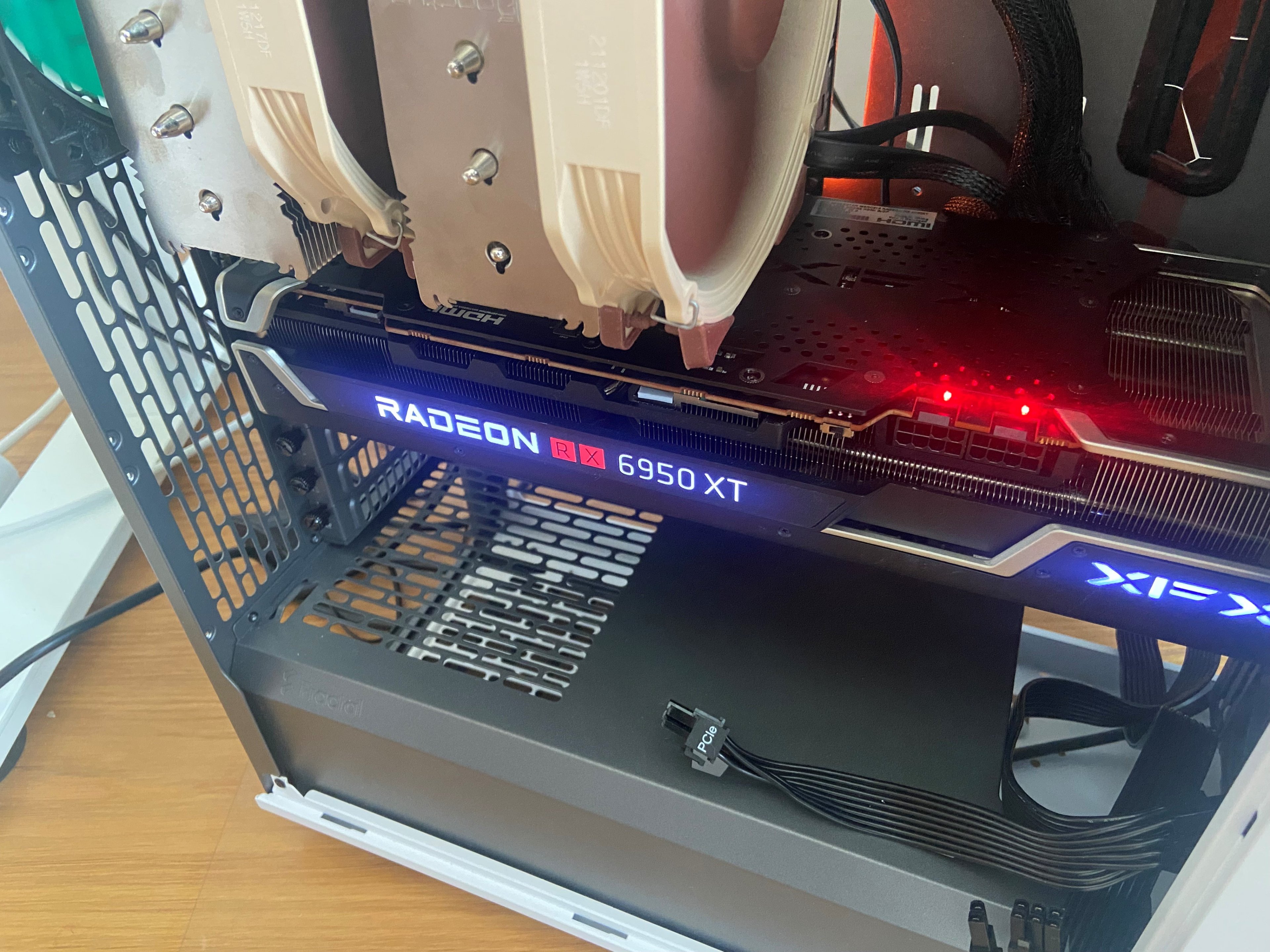

Bilder anbei.
rg88 schrieb:
wie und was hast du getauscht?

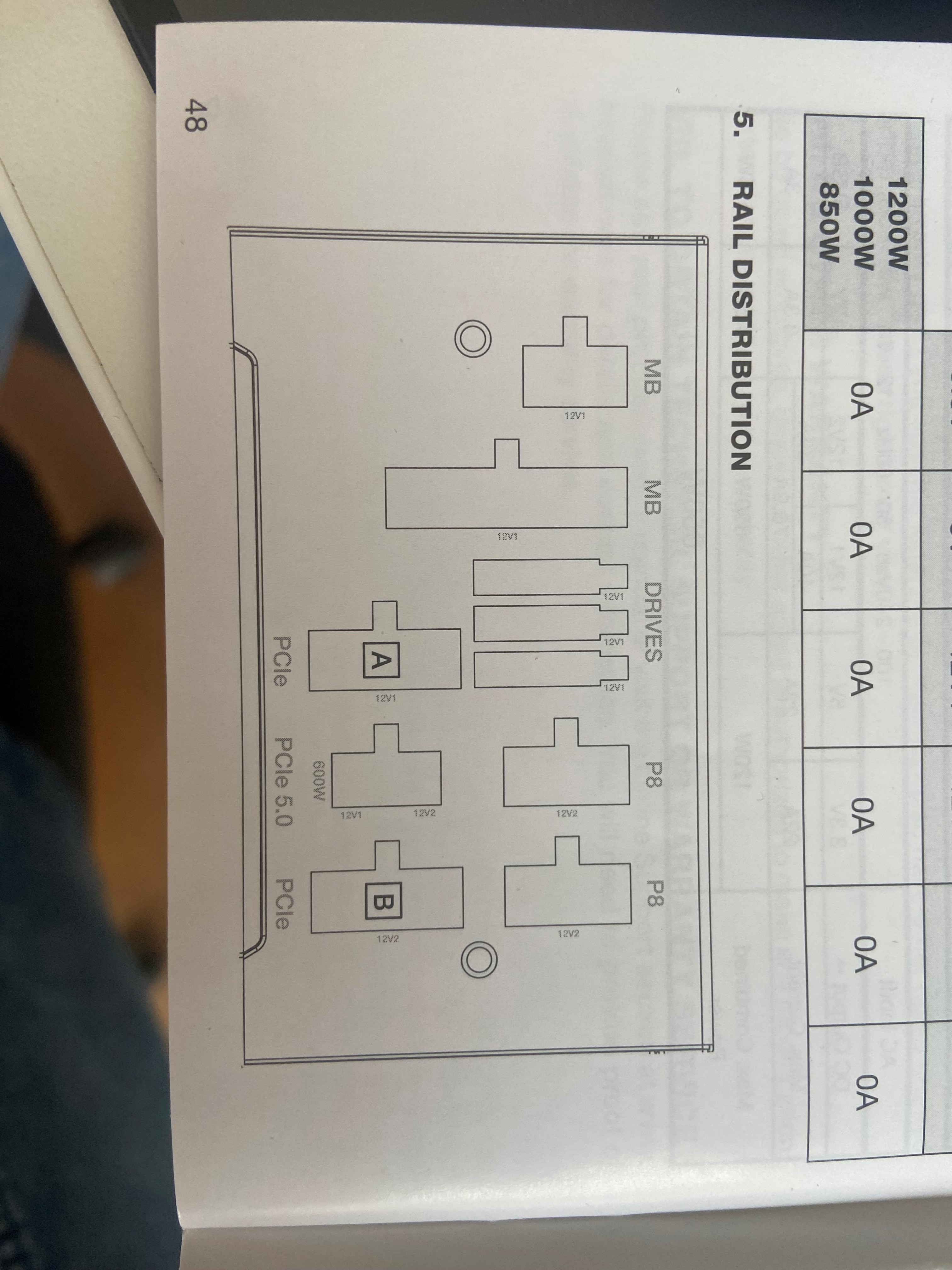

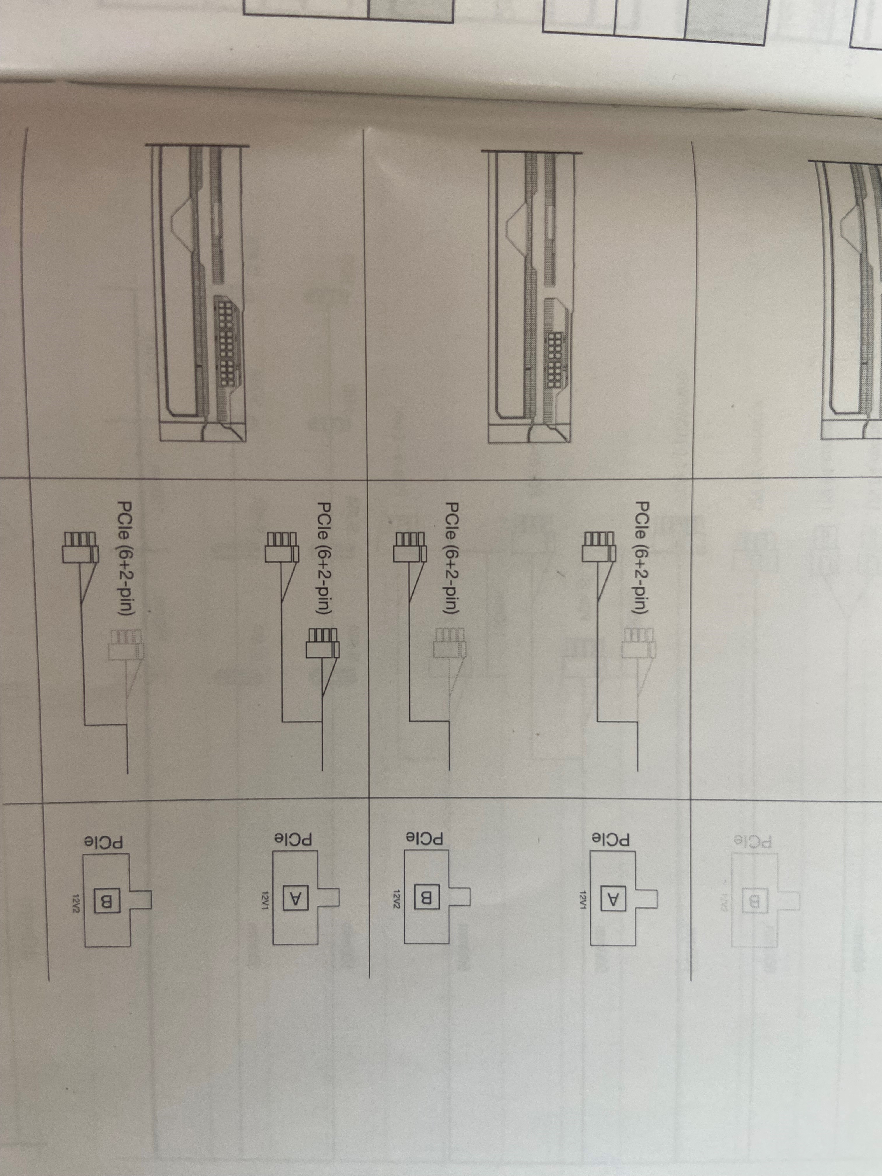

Bei dem NT, wo es sich um das PURE Power 12 M, 850 W von be quiet! handelt, lagen u.a. 2 CPU Kabel dabei. Ich habe das zuerst angeschlossene gegen das andere getauscht. Zusätzlich habe ich die beiden PCIe Kabel angeschlossen und in unterschiedlichen KOmbinationen versucht.
Also gemäß Bilder aus der Anleitung vom NT habe ich jweils ein PCIe Kabel in A und B am NT angeschlossen. und dann jeweils mit dem eigenen Connector an der Graka verbunden. Ich habe bei dem Anschluss an der Graka nach Kabeln immer einen 6+2 PIN Anschluss. Hier habe ich in allen Kombinationen jeweils das Haupt- und das Zusatzkabel verbunden (an einem PCIe Kabel sind für die Graka für einen Split ja immer 2x 6+2 PIN Anschlüsse, weiß leider nicht wie ich es beschreiben soll)

Verkabelung mehrfach geprüft, die Karte hängt an 2 einzelnen 6+2 PIN Strängen, siehe Bilder.

Das klappen kommt von der Graka, allerdings unter Vorbehalt, ich werde alles mal ohne Gehäuse anschließen um den Ursprung genau zu lokalisieren.

Gibt doch keine dummen Fragen, dachte ich :-) Ich 2 PCIe Kabel, als YKabel ausgestattet, also mit jeweils 2 6+2 PIN Anschlüssen. Ich habe nur einen Strang vom Y-Kabel zum Anschluss an einen COnnector der Graka genutzt, für den anderen Connector das andere (Y-)Kabel.
