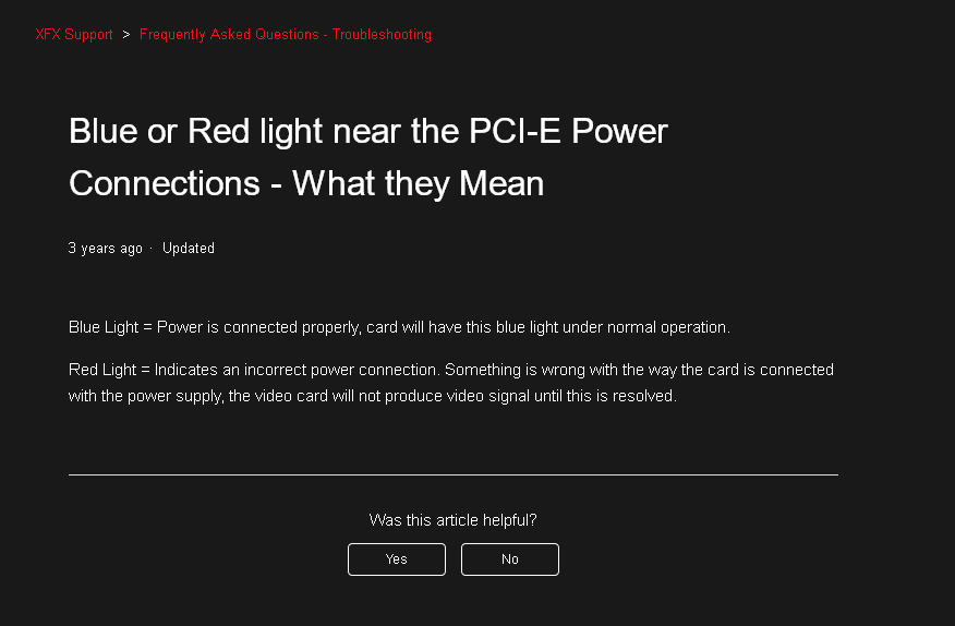

Die beider roten LEDs auf dem einem Bild von der GPU leuchten, weil dort keine Stromversorgung angeschlossen ist?

Bzgl. der roten LEDs müsste es so sein, habe es zumindest so gelesen.

Ja, das mit den beiden roten LEDs kenne ich auch wenn man vergisst die PCI-E Stromstecker dranzuhängen, das ist also ein normales "Verhalten".

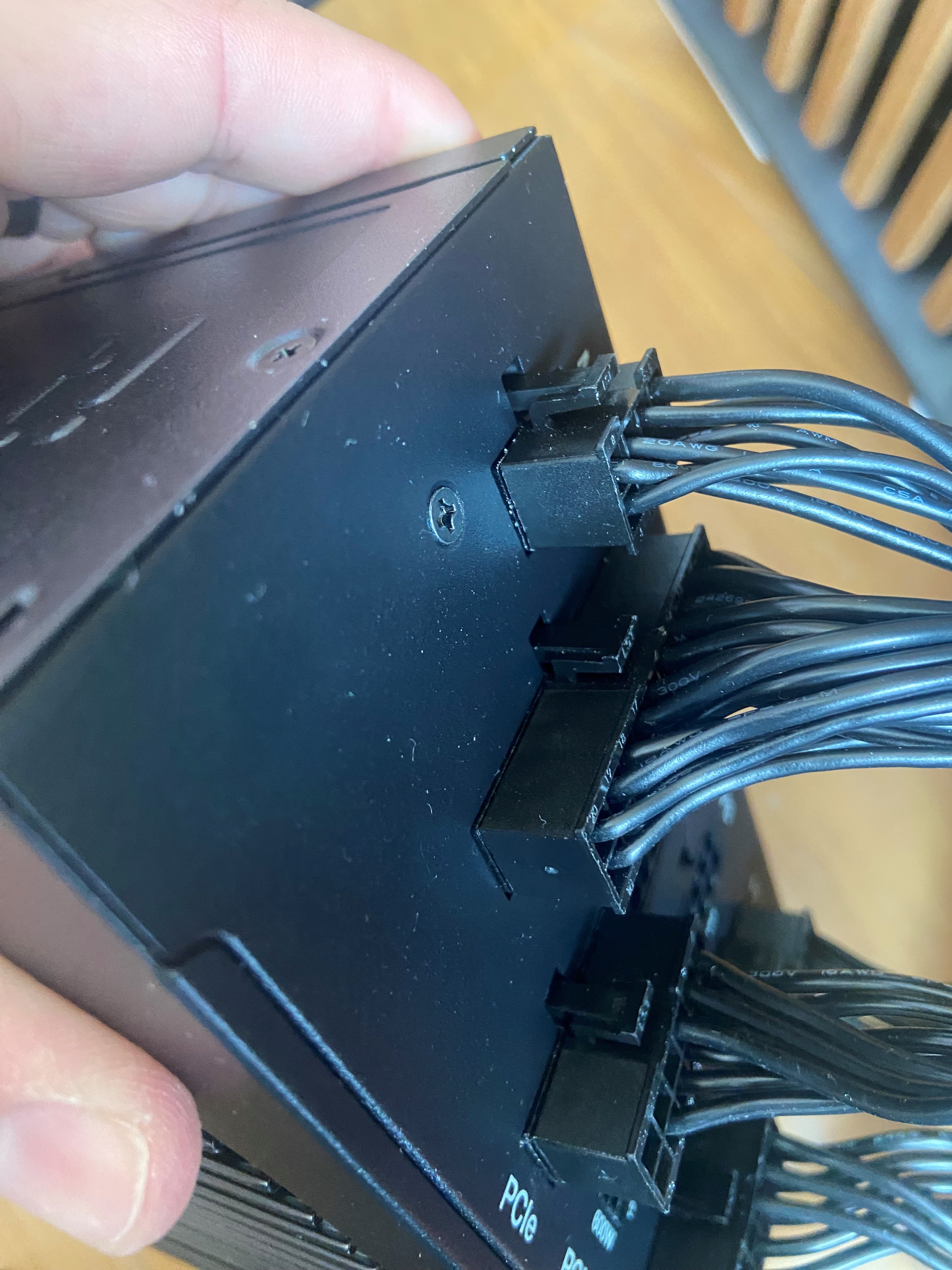

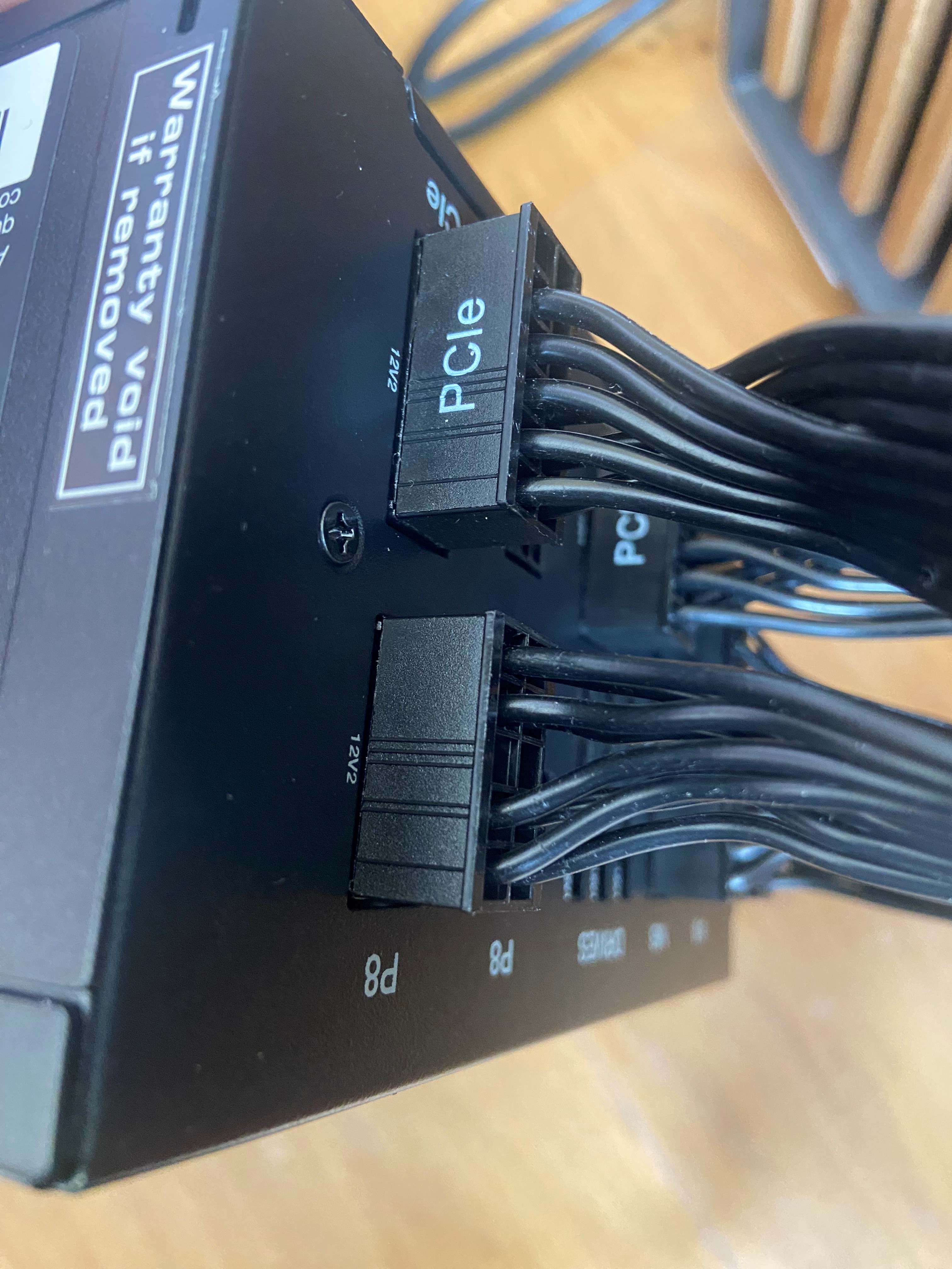

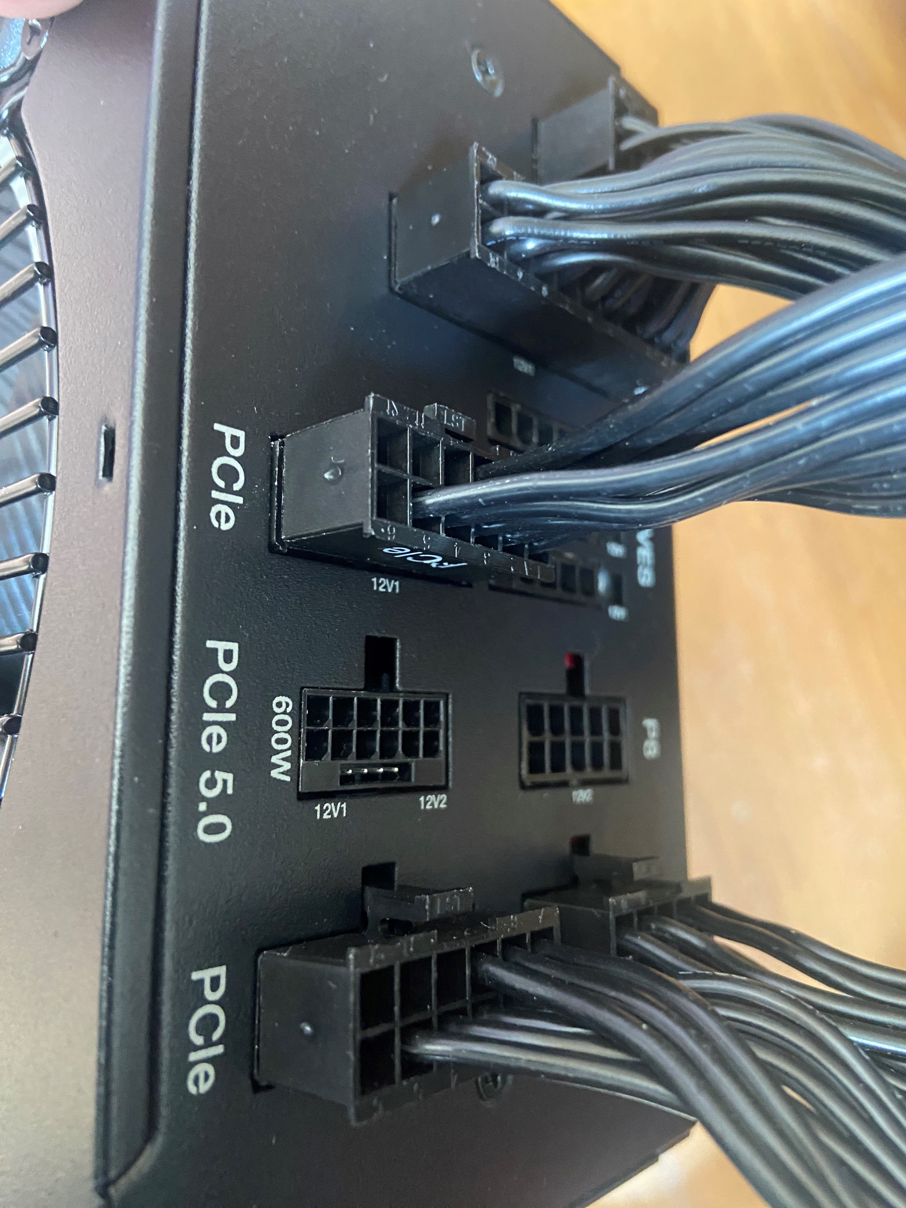

Auf dem Bild der Graka ist der linke PCIe 8Pin nicht korrekt eingesteckt.
Ich hoffe du hast nicht die CPU 8Pin an der Graka angeschlossen, das liest sich so zwischen durch. Das dürfte die Graka dir nämlich wirklich übel nehmen.
Ansonsten, da es mit 5700 geht und ohne PCIe Anschlüsse auch ist ein defekt an der Graka am wahrscheinlichsten, typischerweise was im Bereich der VRM, also einfach RMA.

Hatte ich korrigiert und mehrfach den Anschluss geprüft, hat richtig gesteckt.Mojo1987 schrieb:Auf dem Bild der Graka ist der linke PCIe 8Pin nicht korrekt eingesteckt.
Definitiv nicht der Fall, habe mich immer an die Kennzeichnung gehalten.Mojo1987 schrieb:Ich hoffe du hast nicht die CPU 8Pin an der Graka angeschlossen, das liest sich so zwischen durch. Das dürfte die Graka dir nämlich wirklich übel nehmen.
Nein, nur rot oder eben gar nicht.motorazrv3 schrieb:Hat es denn mal blau geleuchtet?
