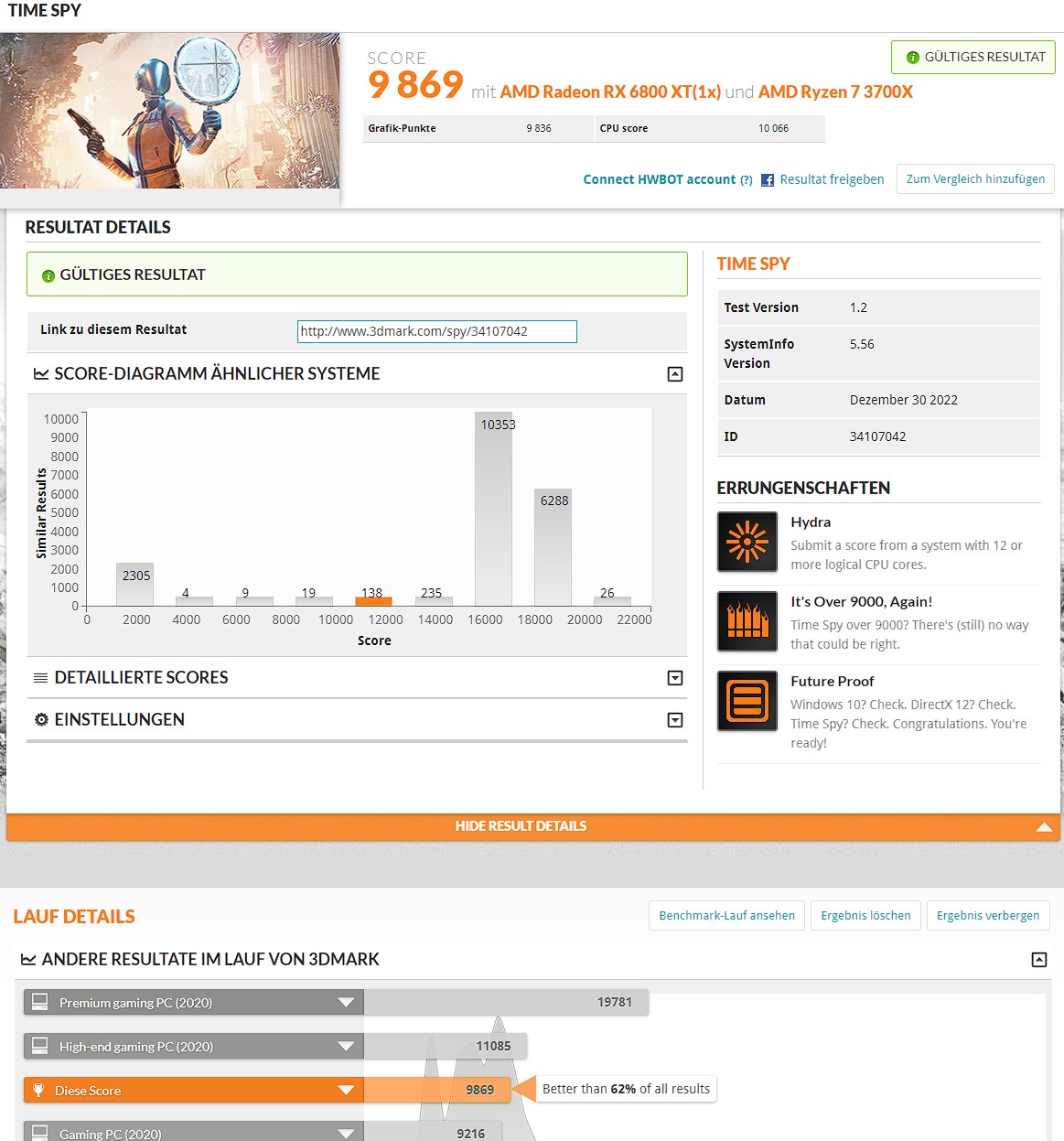

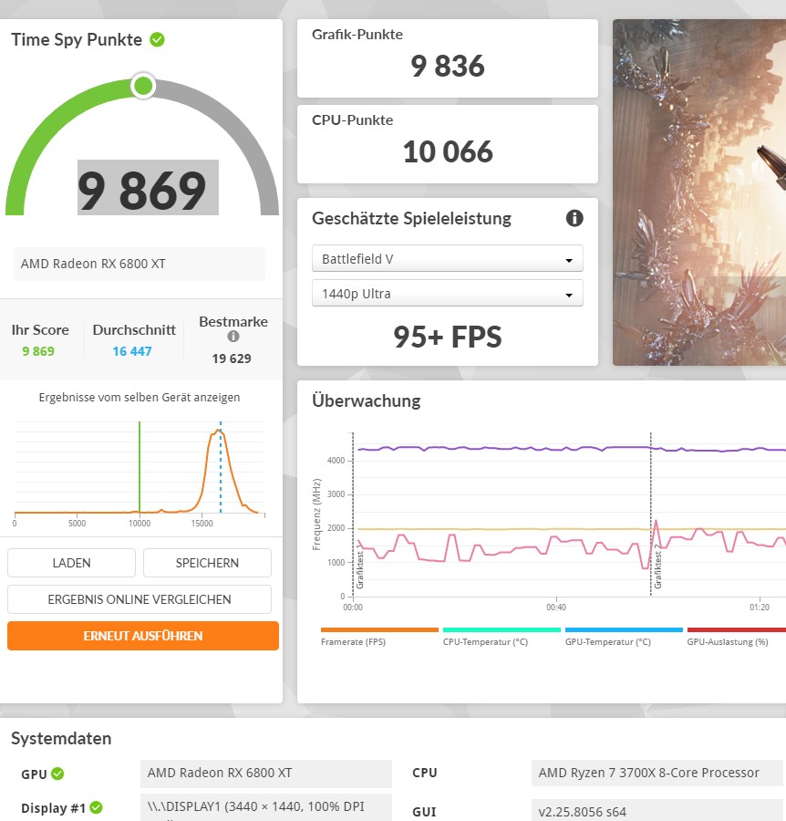

Mein Problem ist vielleicht keines, aber ich bin von einer 2080 super auf die 6800XT umgestiegen und habe nun das Gefühl, die 6800XT bringt nicht ihre Leistzung. Gemessen bisher nur in 3D Mark, denn da komme ich auf "nur" 9836 Grafikpunkte.
Ok, der Rechner ist nicht frisch aufgesetzt. Ich achte aber darauf, das nichts im Hintergrund läuft.
Ich frage mich das halt, weil 3D Mark als Durchschnitt für die GraKa 16447 angibt und ich kaum mehr als knapp über der Hälfte liege.
Als Vergleich zeigt er mit Systeme mit alter Hardware an.

Ja, ist deutlich zu niedrig und die Karte taktet ja auch gar nicht richtig hoch. Ist Vsnyc oder ein FPS Limit im Treiber erzwungen?
An den Hertz des Monitor kann es nicht liegen, sofern nicht Vsync erzwungen wird.
Deine Vermutung scheint richtig zu sein.
Das ist ein sehr niedriger Score im Benchmark.
Erwarten würde man eher ein Score in Richtung 17.000 - 18.000

Was stand denn bei Detaillierter Score für eine Frame Rate im Vsync als Problem auszuschließen? Wie waren die Taktraten von GPU und CPU zum Zeitpunkt des Tests, und auch wichtig wie waren die Temperaturen, lässt sich alles ganz leicht mit dem Tool MSI Afterburner herrausfinden

im ersten Screenshot schauts aus als ob der Takt der Karte nur zwischen 1000 und 2000 mhz liegt.. wie schauts mit den Temperaturen aus?

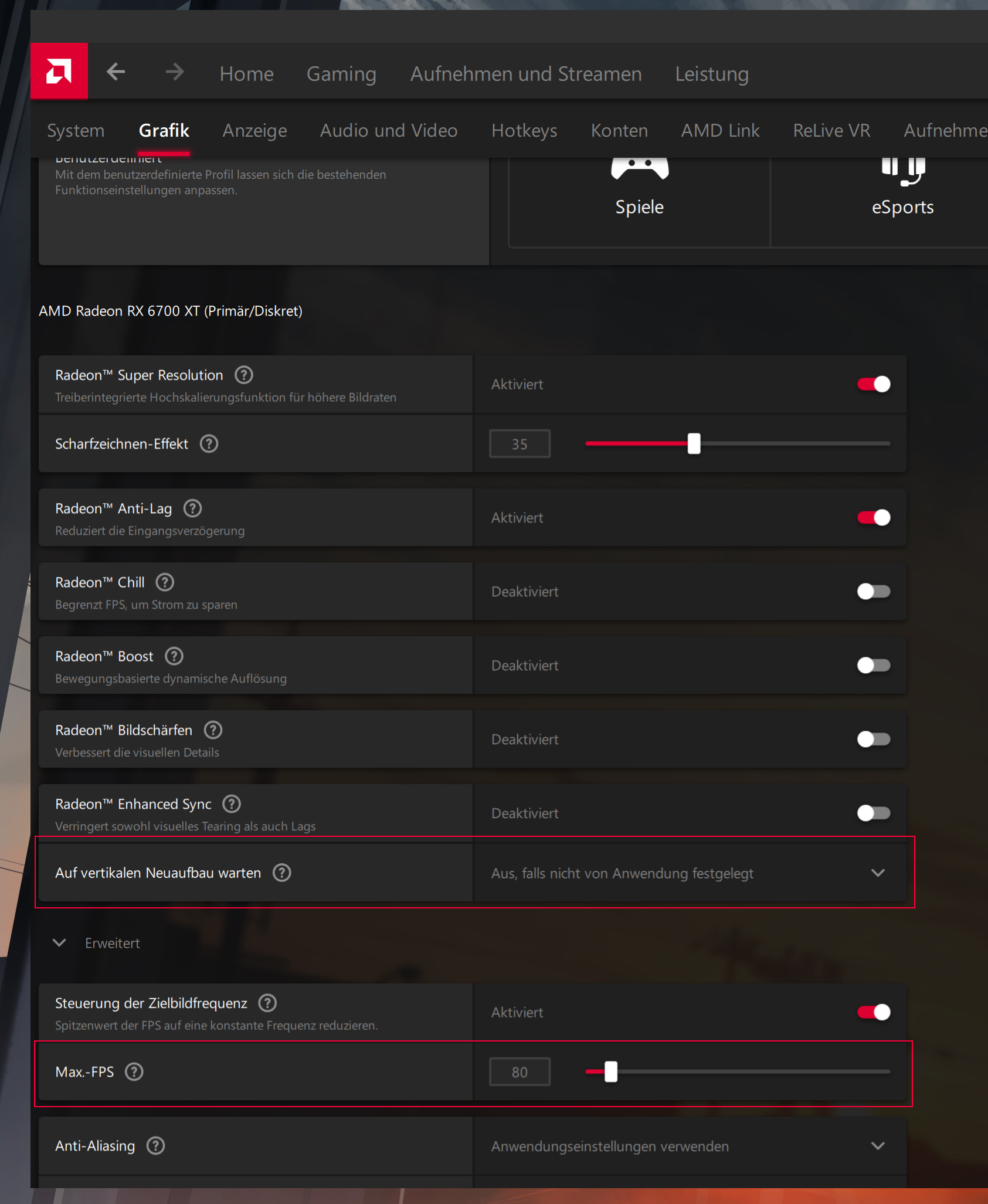

Diese VSync Warnung hatte ich im 3D Mark und dies im Treiber so eingestellt, wie oben in dem Bild.
Frage zu dem Limitter? Ganz ausschalten?

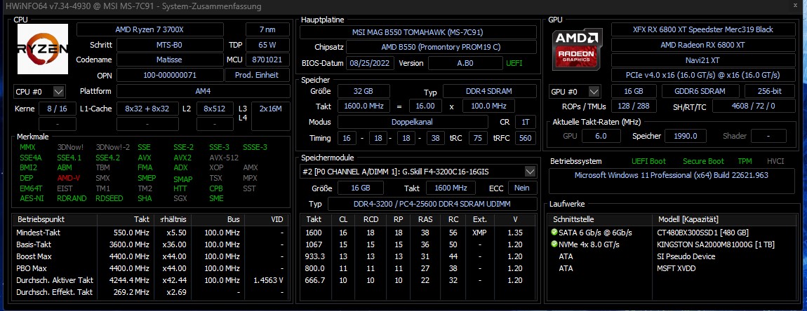

PS: Den Screenshot mit HWInfo mache ich auch noch. Hab es installiert, muss mich aber erst mal wieder reinfuchsen.
Könnte es an AMD Radeon Chill liegen? Das schaltet sich immer ein, wenn es "grafisch" wird.
Da erscheint oben rechts so ein Kasten. Muss ich nachher nochmal drauf achten!
Wen du der Grafikkarte durch V-sync sagst hey nicht mehr als 60 FPS berechnen.. weil der Monitor ist so lahm .. dann rechnet die halt laaaasnngggssaam.

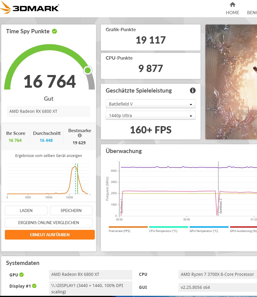

Das war es!
Die Taktbegrenzung hatte ich an, weil mein Monitor eh nicht mehr als 60Hz macht.
Dann lasse ich das wohl mal aus...

Und die HWiNFO64 Zusammenfassung liegt auch noch bei.
