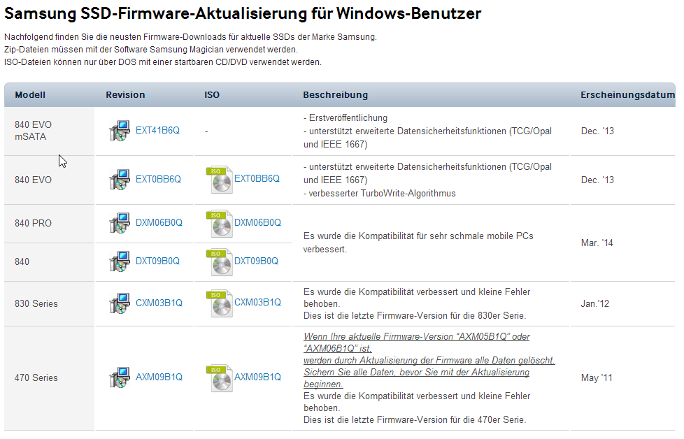

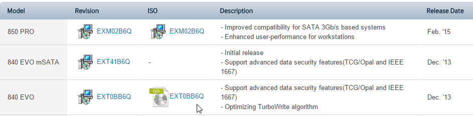

In den Samsung Downloads wird bis jetzt nur für die Samsung 850 Pro eine neue FW (EXM02B6Q) mit Release Feb 15 angezeigt - siehe http://www.samsung.com/global/business/semiconductor/minisite/SSD/global/html/support/downloads.html

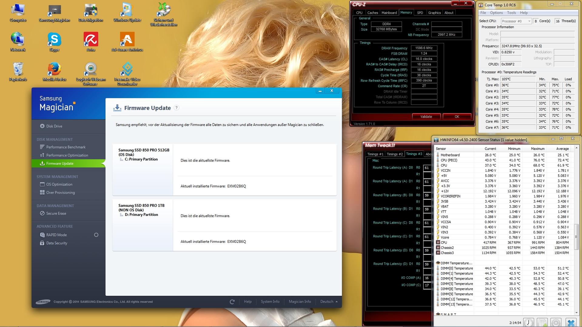

Wie AdoK schon anmerkt, für die 850 Evo ist doch gar kein Firmware Update vorhanden, oder wie meinst du das?FRBR schrieb:Habe heute die neue Samsung Firmware durchgeführt. Seitdem ist die 850 PRO kaputt. Das gilt auch für die EVO.
Vermutlich hatte er eine noch ältere FW Version auf seiner Evo. Die Unterschiede sind aber nun wirklich nur im Rahmen der Messgenauigkeit. Laut Changelog geht es ja auch im Workstaions:
Vielleicht sind damit die Intel 2011(-3) Plattformen gemeint, die ja nicht die beste SATA Performance haben und deren Xeons ja auch eine Workstationplattform sind.

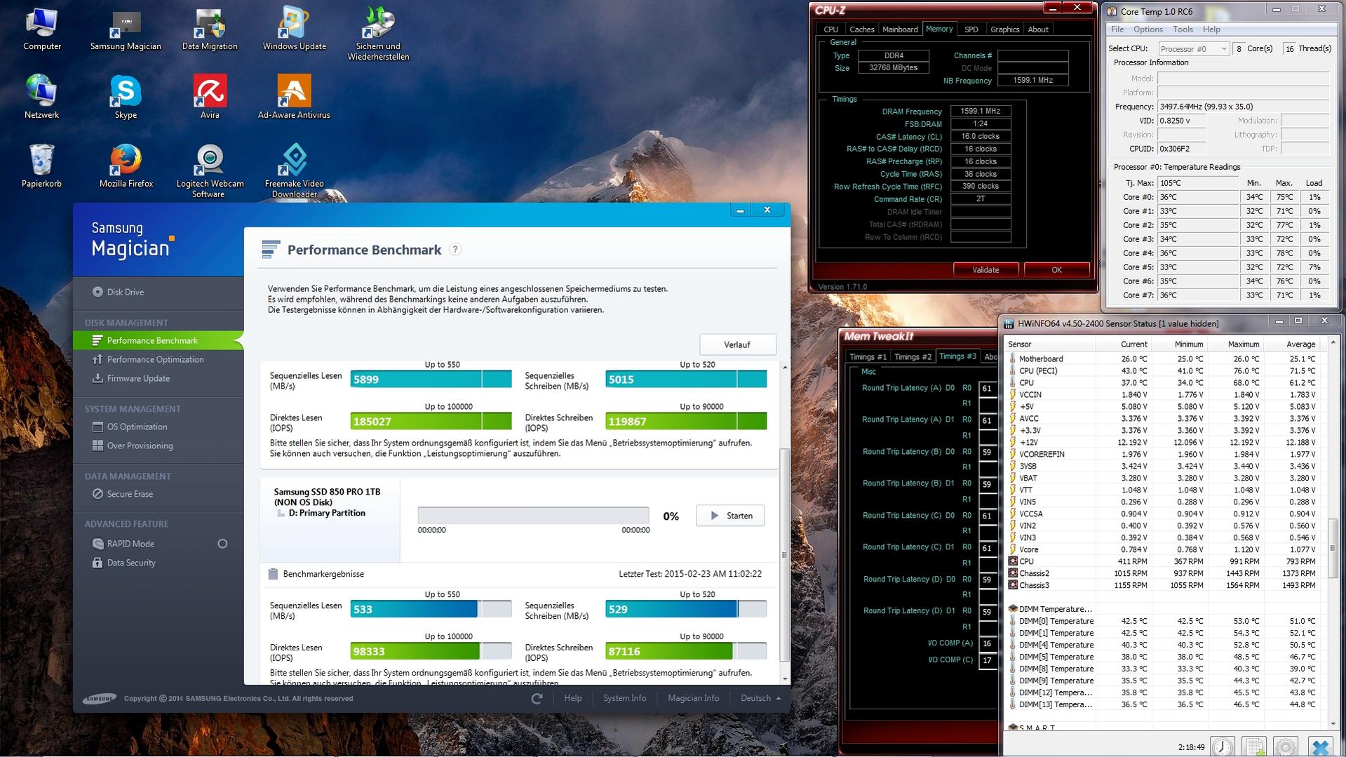

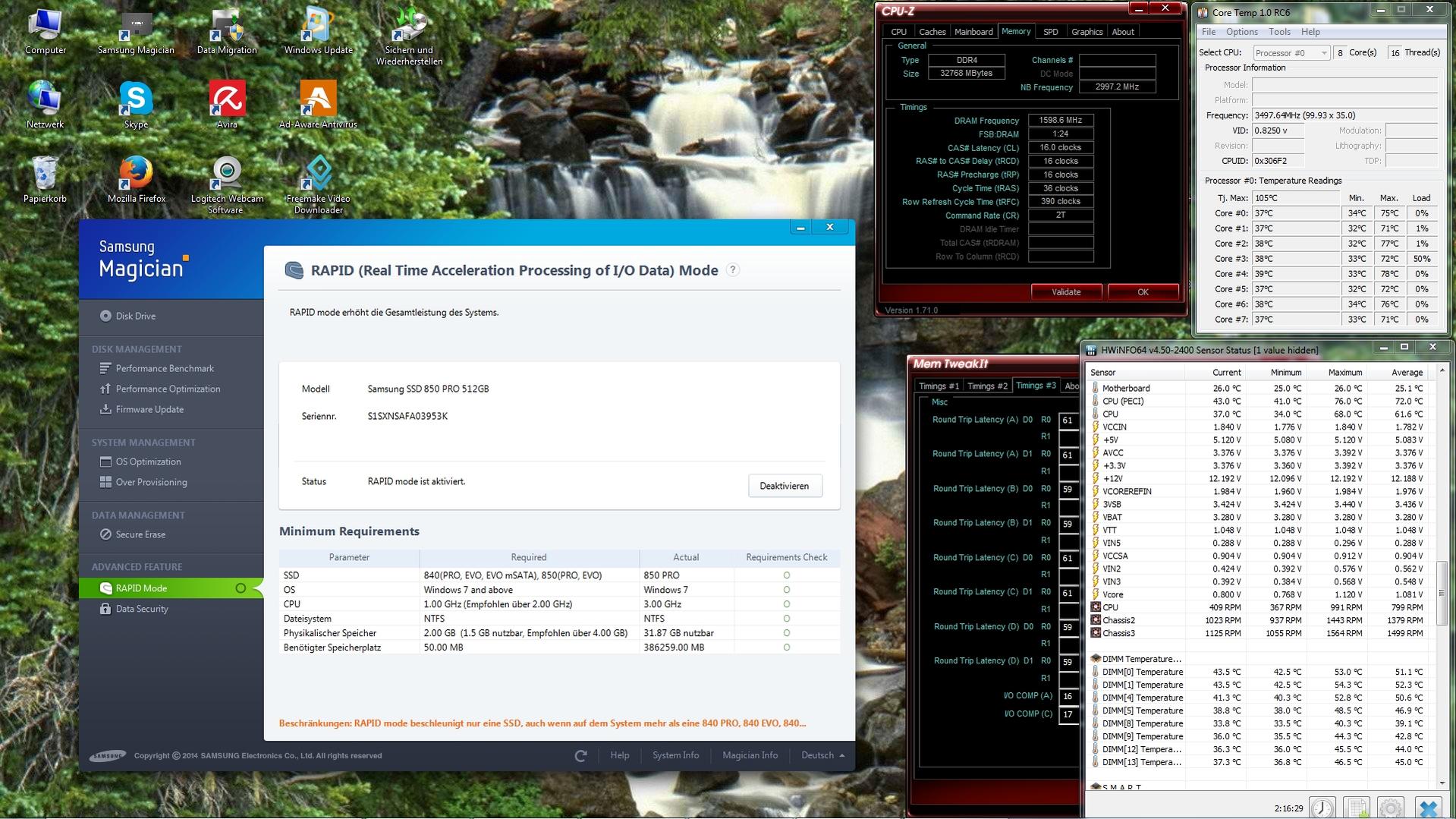

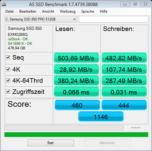

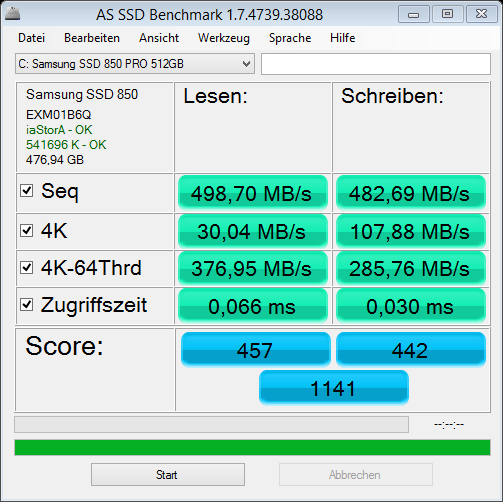

Du hasr RAPID aktiviert und bencht daher nur dein RAM, nicht die SSD selbst. Natürlich ist der Performancegewinn in dem Benchmarks immens, da werden ja auch die Daten geschrieben und sofort wieder gelesen, stehen also alle immer artig im Cache. AS-SSD schreibt nicht mehr als 1GB und das wiederholt, da braucht beim Schreiben also auch nicht mal der Cache geleert zu werden, wenn die gleichen Adressen wieder überschrieben wurden. Aber schau Dir mal diesen Test an, vor allem Seite 5 mit Aufgaben wie dem Kompilieren von Firefox, FileCopy, Bittorrent tranfer, Video Transcoding und Virenscan dann sieht man was für eine Bremse dieser Cache in der Realität sein kann.
Und hier gibt es einen Test der 840 Pro 256GB mit RAPID, 5127 Punkte bei AS-SSD statt nur 1143 Punkte ohne, aber beim PC Mark 8, der reale Anwendungsszenarien durchtestet sind es dann nur noch 5057 statt 5006 Punkte ohne RAPID.
