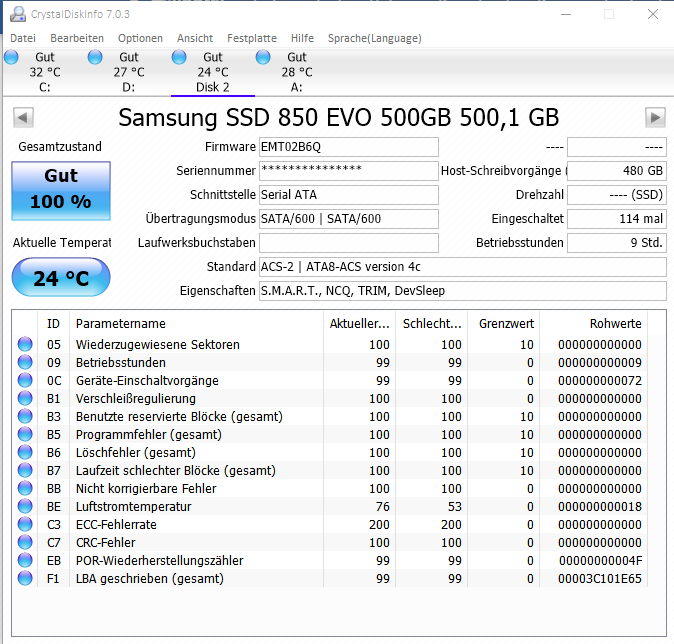

Diskpart /clean benutze ich immer nach dem Formatierungsvorgang, weil ohne den Clean Windows nicht mehr starten will.. nach dem Clean ist alles wieder gut

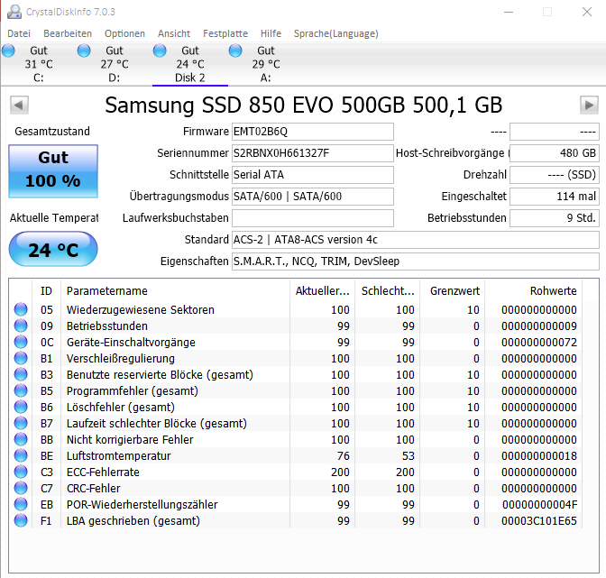

Die Smart Werte sehen soweit gut aus. Die 480GB Write scheinen mir zwar viel, dürften aber nicht dein Problem sein.

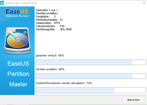

Werde ich mal ausprobieren.
Hallo32 schrieb:
Schau mal in System und Anwendung.
EaseUS hängt bei Systeminformationen werden aktualisiert.

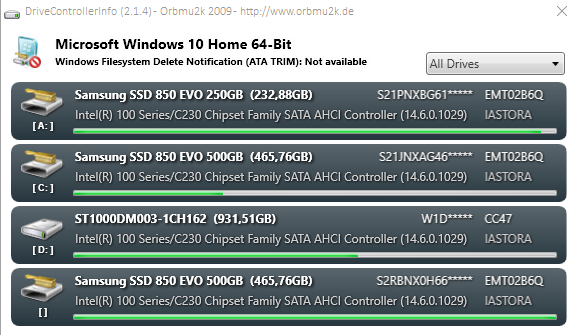

Wieso hast Du noch ein LW A:? Die Buchstaben A und B waren immer für die Floppy Laufwerke, die würde ich nicht verwenden. Eigentlich sollte es zwar keine Probleme geben, aber eigentlich sollte es Dein Problem ja auch nicht geben. Früher war das öfter mal vorgekommen, aber jetzt schon länger nicht mehr. Poste auch mal den Screenshot von Drive Controller Info.

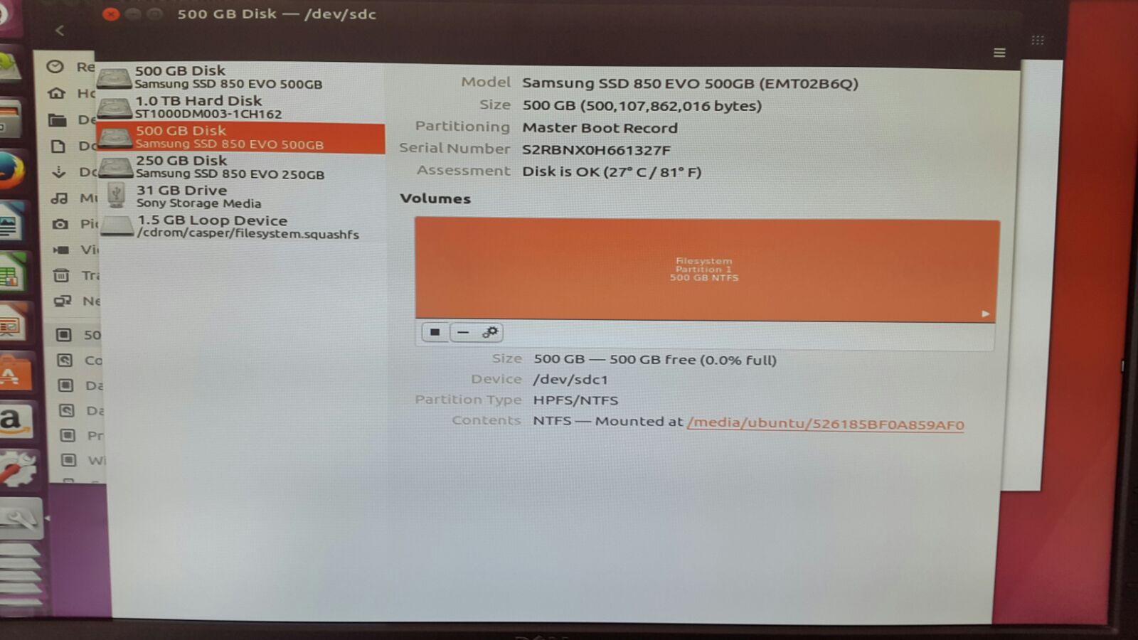

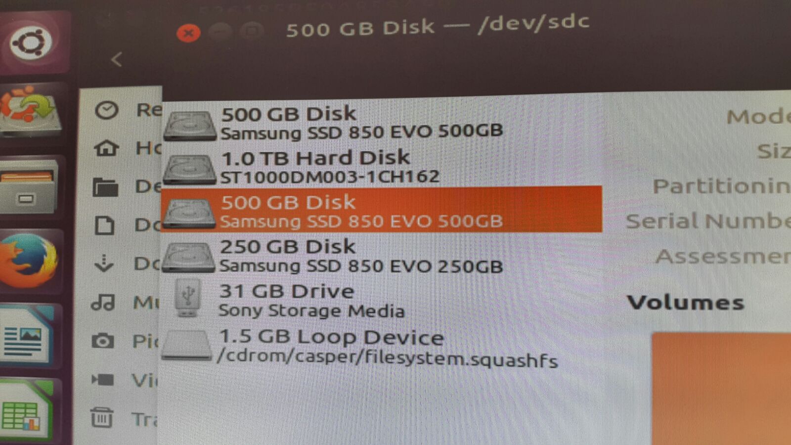

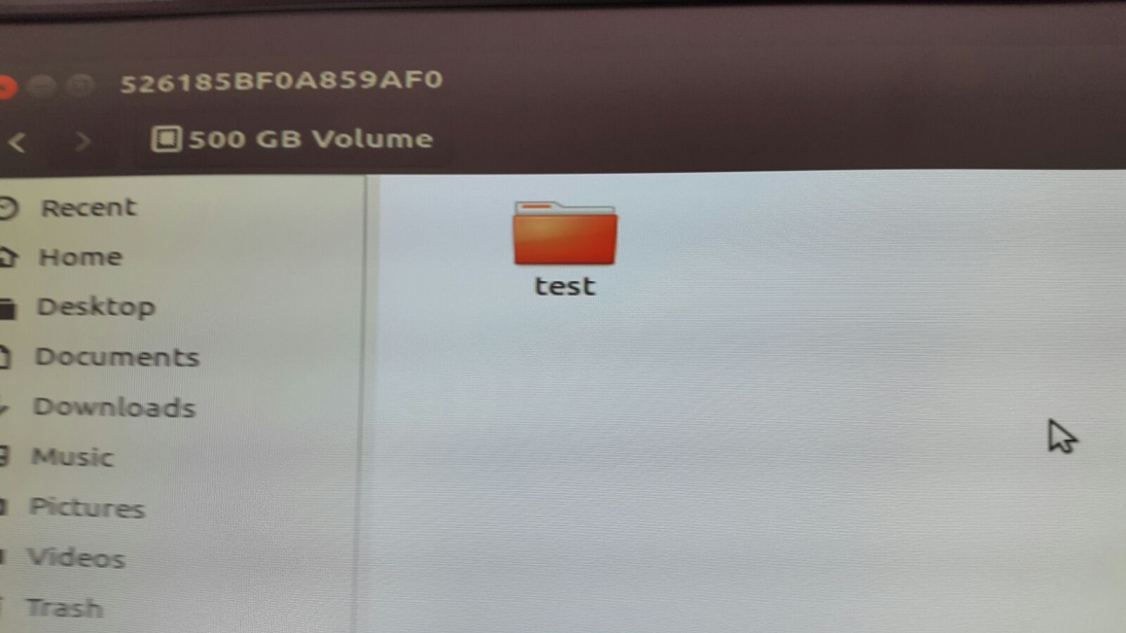

Also es sieht so aus, dass das formatieren auf einem anderen OS geht.
Hier mal bspw mit Ubuntu:

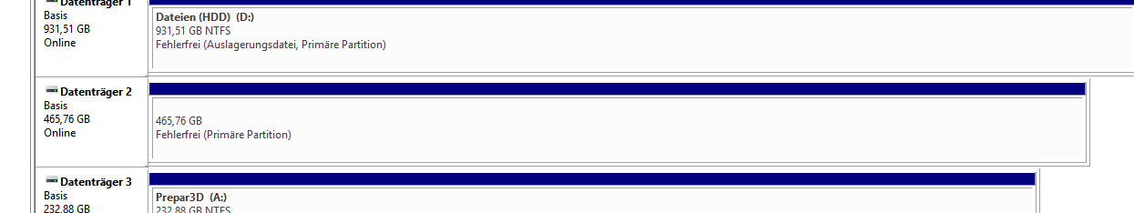

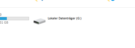

Wenn ich dann Windows starte, wird das bei mir dann so angezeigt:
(Datenträger 2)
Echt komisch.
