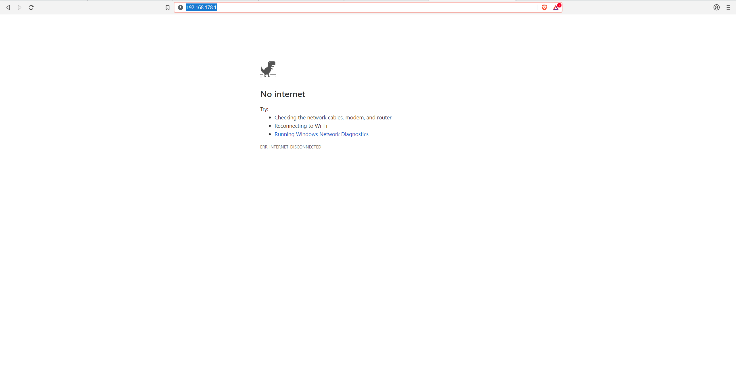

Guten Tag, es ist soweit. Das Internet wurde freigeschaltet.
Ich also hin, Firtzbox ran und die gute zeigt will nach mehreren versuchen ins WLAN, noch komme ich in die fritz.box oder telekom/einrichtungs maske.
Was kann ich tun?
getestet wurde auch über Kabel

Nein, wozu? Ich kenne die Daten,
Nur Power leuchtet
Nach dem erneuten Versuch blinkt die Info Taste rot
Wenn ich es recht verstehe, war die 7490 schon mal in Benutzung. Die Idee mit dem Werksreset war dass evtl. noch irgendwelche alten Einstellungen sind, die mit dem aktuellen Anschluss kollidieren. Statt Fritz.Box schon mal mit 192.168.178.1 probiert?

Kann ich die Fritznox ohne DSL anschluss, nur mit nem Lan-Kabel an meinen PC schließen, und dann in die Maske?
Ja. Und dort kannst Du auch über "Passwort vergessen" einen Reset auf Werkseinstellungen machen.
Ich habe das Passwort nicht vergessen.
Die Fritzbox reagiert nicht.
Egal wo ich das Kabel reinsteck und dann an meinen PC, wenn ich fritz.box eingebe kommt:

Hi,
du kannst es noch über die "Notfall-IP" probieren. Darüber sollte die Box auf jeden Fall erreichbar sein: https://avm.de/service/fritzbox/fri...zeroberflaeche-der-FRITZ-Box-nicht-aufrufbar/
Beachte, dass du ggf. manuell eine IPv4-Adresse z. B. 169.254.1.2 /16 vergeben musst, um die Weboberfläche der Box erreichen zu können.
Bitte ggf. eine eventuell Schutzsoftware/Browser Add-Ins in die Prüfung mit einbeziehen.
