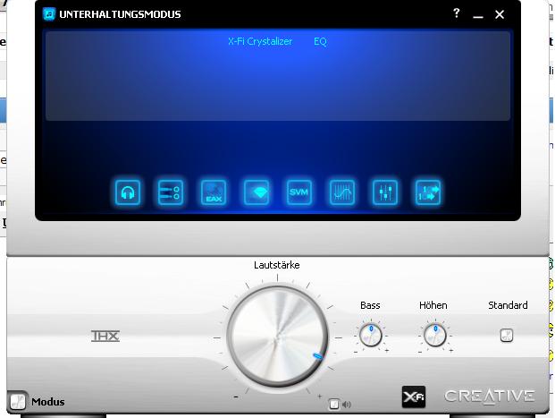

Ich habe ein Problem mit meiner creative xtreme Music.
Also: ich habe mir heute die neuen Treiber runter geladen. gesagt, getan, installiert, plötzlich klangen meine Boxen grottenschlecht, die Einstellungen haben nichts mehr verändert, also Treiber wieder runter, alles deinstalliert, alte Treiber CD rausgeholt, und die alten Treiber installiert (mit denen vorher alles geklappt hat)
Seitdem kann ich aber keine einstellungen mehr für Boxen vornehmen, die Konsole tut einfach so als würde es keine 5.1 Einstellungen mehr geben, und ist permanent auf Kopfhörer eingestellt. Neuinstallation hat nichts gebracht.
Ich benutze Vista Ultimate 32 bit und hatte bisher nie Probleme....
Das ganze sieht so aus ( Das Symbol für Lautsprecher fehlt einfach, bei jedem Modus der Konsole):

Hi ich hab genau das selbe Problem....
Der neue Treiber spricht bei mir nur 2 Boxen an - also links und rechts...
Ich hab sowohl den Treiber als auch die Konsole aktualisiert....
Einziger Unterschied: Ich hab das Lautsprecher ICON - aber wenn ich drauf klicke stürzt die Console ab
Okay okay, was bei mir geholfen hat:
KOMPLETTE Deinstallation aller (Sound)Treiber und Software von Creative und dann die neu-installation von 1. den Treiber, 2. die Console und 3. den AalchemyTreiber...
Nu gehts wieder mit 5.1 ab :)
