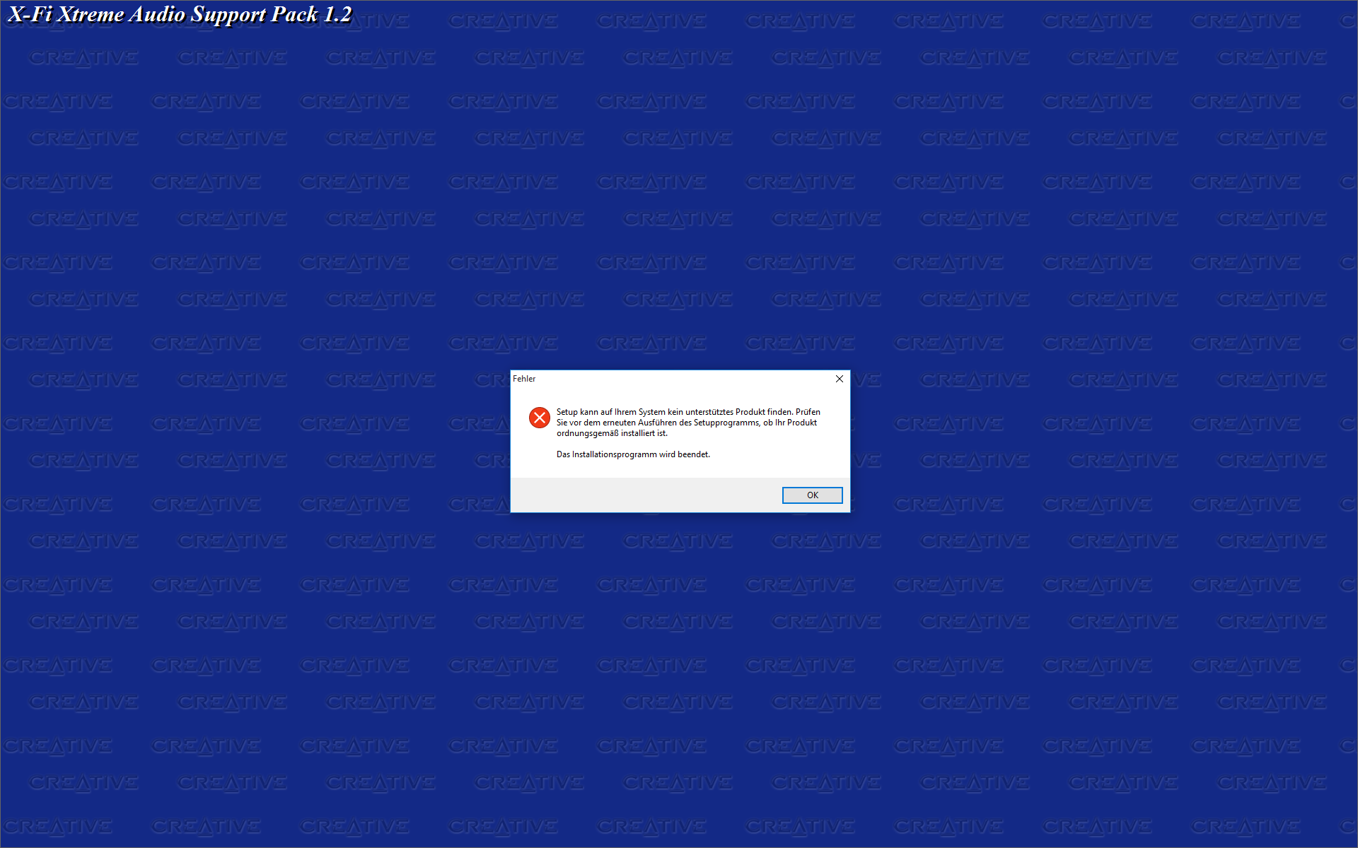

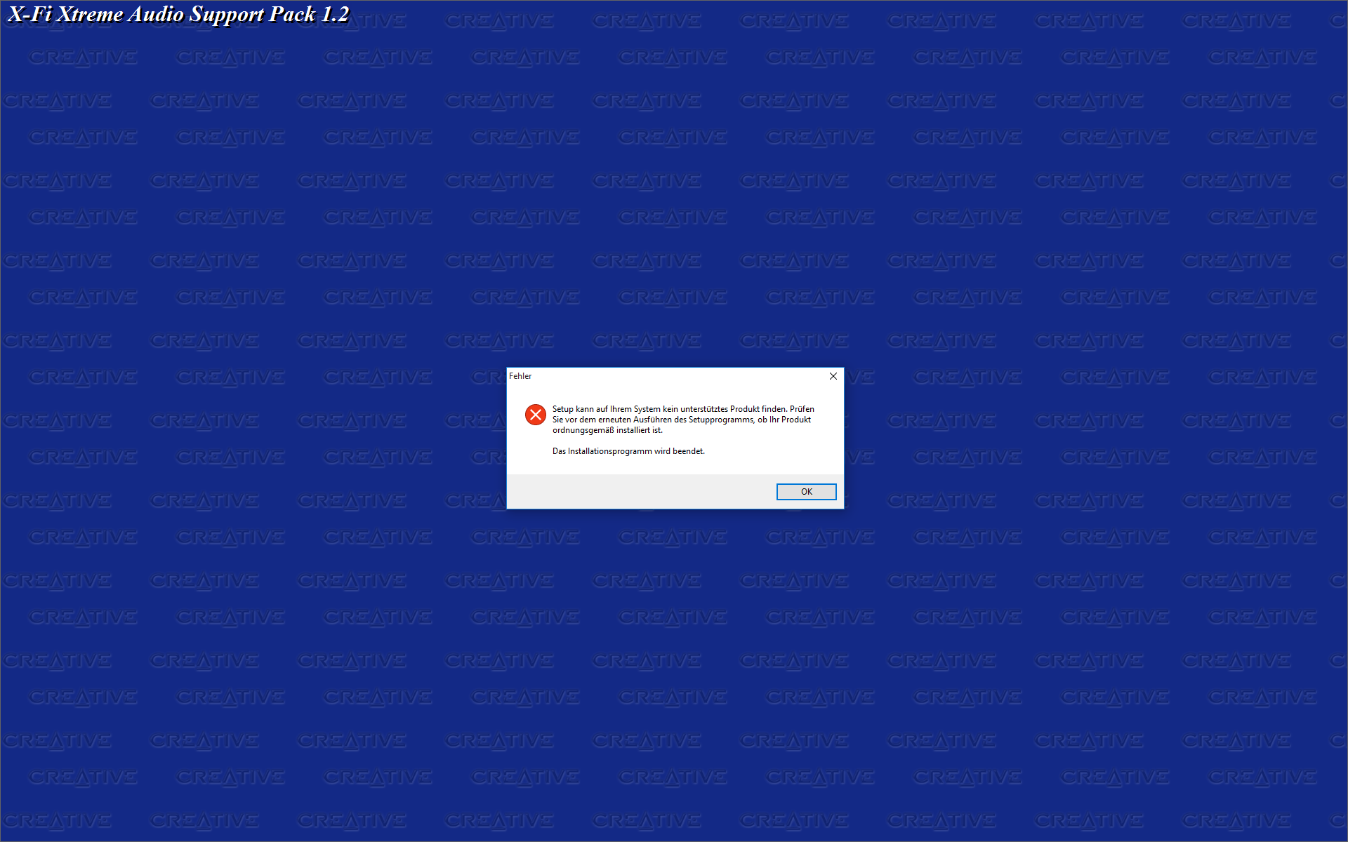

"Supports the following Sound Blaster X-Fi cards (based on the CA20Kx DSPs):
- Auzentech X-Fi Forte 7.1
For X-Fi Xtreme Audio PCI, click here.
For X-Fi Xtreme Audio PCI Express, click here." dann klickt man auf Pci E und kommt zum 1.2 super Stange ...
Irgendwie ist da in der Beschreibung was komisch... es gibt keinen CA20k... entweder E-MU 20k oder CAxxxxx. Ersteres ist der "echte" X-Fi der auch auf der Forte und Prelude ist und letzteres der billige Chip der Extreme Audio der auch auf der Bravura ist (basiert wohl auf dem Ensoniq PCI Chip und dürfte auch der Vorgänger des Soundcore sein)
For X-Fi Xtreme Audio PCI, click here. Da liegt der Fehler :D
Läufts nun eigentlich?
Ich hab den Link auch einfach nur von der Daniel K Seite die hier im Anfangspost auch verlinkt ist ;) http://danielkawakami.blogspot.de Der Link zum Download ist dort allerdings, fürs Auge etwas unglücklich, unter den Release Notes zu finden. Freut mich das ich helfen konnte :D

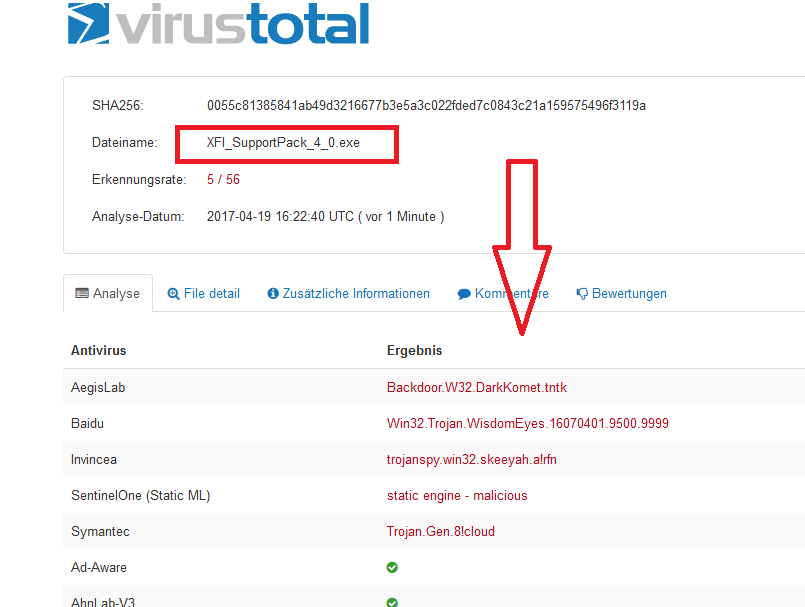

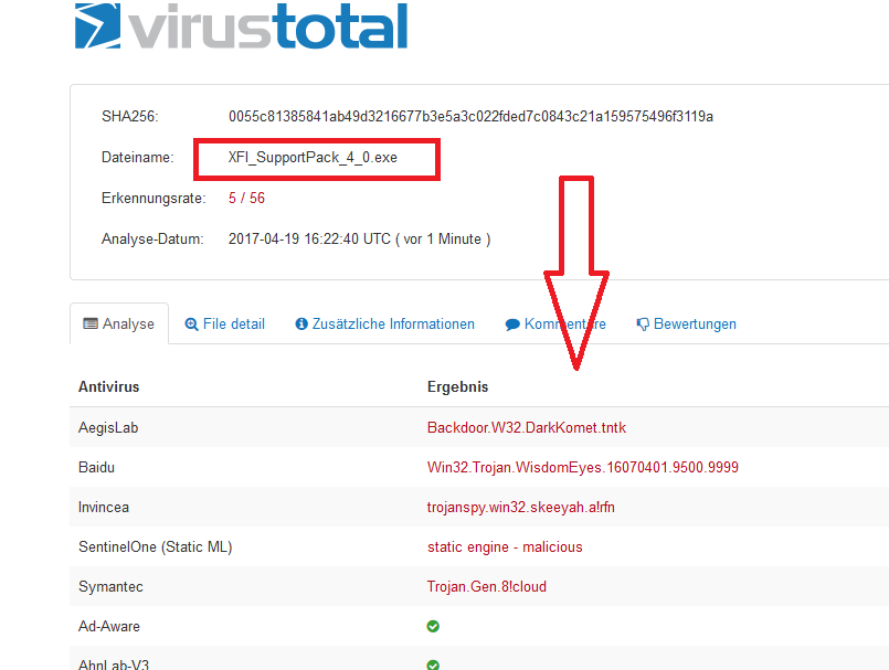

Das Ergebnis aus dem Link von Post 71. Wäre mal interessant was der Hersteller des Treibers dazu sagt....
a)Hm, ja, nur die Falscherkennungen eingeblendet ....
b)Mal sehen was du sagst, falls du irgendwann auf Win 10 umsteigst und noch deine Forte hast...
c)Trägt dein Zeug nichts zum aktuellen Problem bei
Ich habe die Version 3.0 damals gehabt und mir wieder den original Treiber drauf gemacht, weil er bei mir besser läuft. Und wer braucht Windows 10 wenn er ein gutes Windows 7 hat? Und komm mir nicht mit ende der Servicezeit. Wenn dem so ist Update auf aus und gut ist. Und wenn ich mal umsteigen sollte kommt eine Essence STX II rein. Finde es aber auf jeden Fall toll wenn einer Treiber an den Start bringt. Die Tatsache das Virus total überhaupt angeschlagen hat nun ja.
Ist ja schön und auch jedem selbst überlassen, interessiert hier aber nunmal so GAR nicht ;-) Wir haben ZUM GLÜCK alle die freiheit selbst wählen zu dürfen welches system wir uns aufbügeln. Zur virusmeldung: Das Scheiße der Meinung ist Scheiße erkennen zu müssen wundert mich auch nicht ^^
