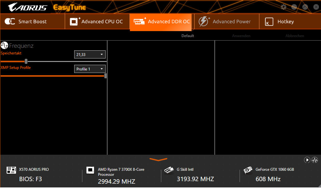

Nun habe ich ja bei dem DDR4 Speicher eine Taktfrequenz von 3200 und auch laut den Herstellerangaben des Motherboards sind bis zu 4400 möglich. Ich habe mir die Motherboard Software heruntergeladen und diese zeigt mir eine voreingestellte Taktfrequenz von 21,33 (siehe Bild 1). Sollte ich diesen Wert dann nicht manuell auf 32,00 setzen, damit der Speicher optimal läuft oder mache ich damit etwas kaputt? Die Speicher sind wie lt. Mainboardanleitung in A2 und B2 eingesteckt für den Dual Mode. Das ist auch gleich die nächste Frage: Wie Stelle ich den Dual Mode ein? Habe dazu bisher nichts gefunden oder ist dieser automatisch aktiviert?

Unten siehst du doch bereits den Takt. Der liegt bei 3200. Dual Channel ist in der Regel automatisch aktiv.

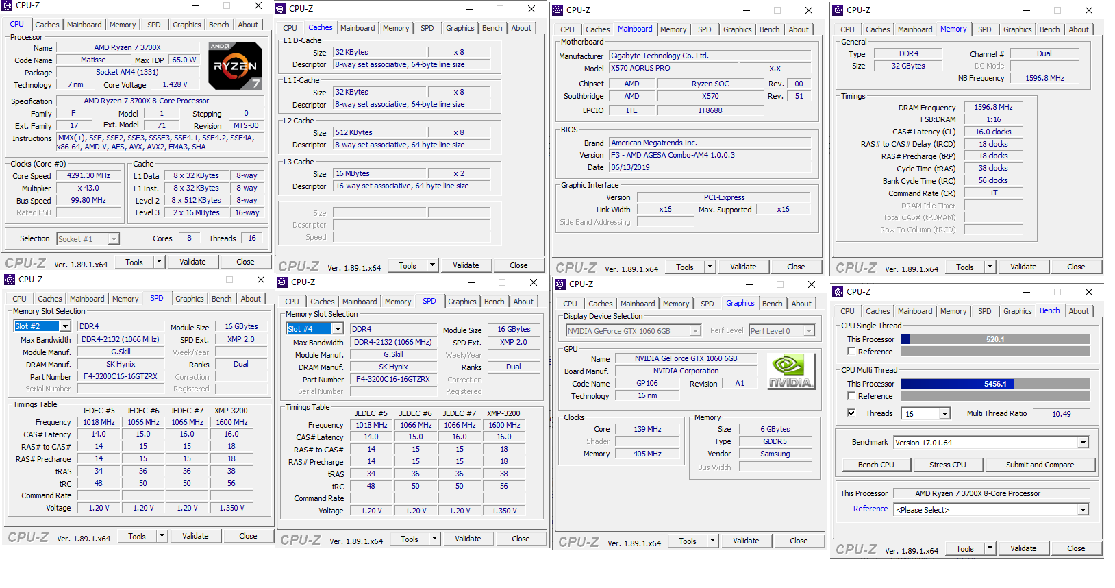

mach mal paar cpuz Screenshots.
Wenn alles läuft würde ich es so lassen.
dualchannel ist automatisch aktiv wenn der RAM richtig steckt. mach mal nen screenshot von CPU-Z, reiter "Memory". nicht wundern, den dort bei "DRAM Frequency" angezeigten wert musst du verdoppeln wegen Double Data Rate.
ein 1000W-NT mit 80Plus Bronze? wird im leerlauf bei ~5% last sicher sehr effizient sein. wofür dieses wattmonster?
Moin im Anhang die Screenshots des Systems.

Ich glaube, das was du meinst, bzw. was dort unten steht ist einfach nur die aufgelistete Nennfrequenz. der Ram-Sticks und nicht die wirkliche bzw. aktuell genutzte Frequenz.
Im Moment habe ich eben das Gefühl, dass mein Rechner zwar gut läuft, aber mit einem einfachen Mausklick noch besser liefe. Ob ich den Unterschied merke sei mal dahingestellt.

dein RAM läuft mit 3200 CL16-18-18-38 im dualchannel, so wie es sein soll.

bist sicher das das stabile läuft bei 1T.
4 bild oben , Command Rate (cr) 1T

Die 21,33 sind nicht der Takt, sondern glaube ich der Teiler und wie man unten sieht liegen beinahe 3200 Mhz an.

Erkenne ich denn an die 1600Hz*2 bei XMP 3200 in dem CPU-Z Screenshot dass der Speicher zum richtigen Frequenz läuft? Oder woran hast du das jetzt erkannt? Aber was soll mir der Speichertakt von 21,33 in dem ersten Bild des Mainboard-Programms sagen?
Wenn die Frage an mich gerichtet ist, habe ich keine Ahnung.
ja ist es teste mal mit IBT gibt es noch im netz intel burn Test.
eben! An unter mir , und stürzt auch gerne ab, wo der Takt ja auch schon auf Max läuft.
Rlueke schrieb:
Erkenne ich denn daran dass es läuft, an die 1600Hz*2 bei XMP 3200 in dem CPU-Z Screenshot? Oder woran hast du das jetzt erkannt? Aber was soll mir der Speichertakt von 21,33 in dem ersten Bild des Mainboard-Programms sagen?
Ja im Memory-Reiter siehste 1600, da DDR x2 also 3200 Mhz.
1T oder 2T sind der Zyklus, geringer ist besser.
Wenn es mit 1T läuft sei glücklich drüber, meiner läuft nur auf 2T.
timings passen auch.
2133 wird wohl der takt ohne XMP-profil sein. die entsprechenden profile siehst du bei CPU-Z unter "SPD" (nein, nicht die sozialdemokraten:D).
XMP Profil im UEFI aktivieren und gut ist. Berichte uns nachher mal mit CPU-Z. Danke.
Moin nochmal,
war jetzt im BIOS und dort ist XMP Profil 1 aktiviert. Da ich jetzt auch weiß wo ich in CPU-Z zu gucken habe und dort auch XMP 2.0 aktiviert ist, sollte eigentlich alles richtig laufen. Vielen Dank für eure Antworten.
