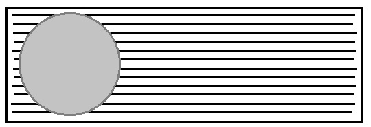

ich will mir nen neuen kühler für meinen htpc bauen.
ich hab noch nen alten server kupfer kühler rumliegen, den ich so anpassen möchte, das er aufs board passt.
die maschinen usw hab ich alles... also daran wirds nicht scheitern ;)
ich will den lüfter in den kühler reinbauen. also zwischen die kühlrippen bringen.
der lüfter wird ein 60x20mm fan (seitenlänge x höhe).
da bau ich den motor mit lüfterrad raus und setz den dann in die aussparung.
welchen lüdter sollte ich nehmen?
radial oder axial?
wo mach ich den am besten hin, also wo bekomme ich die beste kühlleistung?

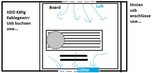

in die mitte, wie in bild 1 oder an den rand (bild 2)?

Meiner Meinung nach würde bei einem HTPC, bei dem ja meistens das Gehäuse wenig Platz hat, auf einen Radial Lüfter setzten.
Am besten so anordnen das er die warme Luft nach draußen bläst und so im inneren kein Hitzestau entsteht bzw der CPU Kühler nicht die erwärmte Luft abbekommt.
Also Bild 2
ok... sollte ich dann die eine seite (also die seite wo der lüfter ist, auf bild 2 links) dann verschließen?
oben werde ich eine kunststoff platte draufschrauben, das es einen kanal bildet, durchdas die luft fließt (so wie bei den grafikkarten mit referenz kühler).
also... wenn ich den kühler so bauen würde, würde der lüfter die luft von ausen ansaugen (im gehäuse deckel befindet sich ein gitter, is son flaches gehäuse)
links und rechts an den schmalen seiten befindet sich auch ein gitter, durch das die luft entweichen könnte. die eine seite hat sogar einen 60mm lüfter
