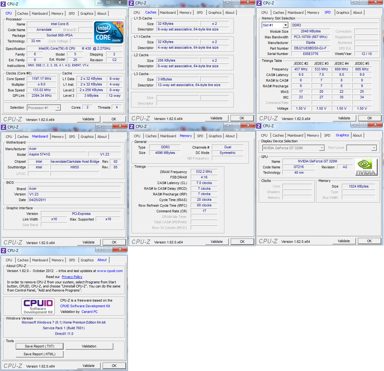

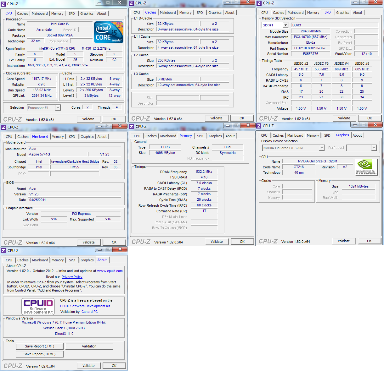

Hier noch meine Daten falls es hilft: Screenshots cpu-z.png

Dual-Channel sollte kein Problem sein. Wenn ein Modul 2 GB groß ist und das andere 4 GB, dann ist das eben der asynchrone Dual-Channel-Modus. Hier steht aber "synchron" und es werden insgesamt nur 4 von 6 GB erkannt. - Der Speicher scheint also wirklich inkompatibel zu sein.

kleine Anmerkung noch. die Cpu-z Screenshots sind noch von meinen alten 2 Ram-modulen. Also die 2x2gb.
