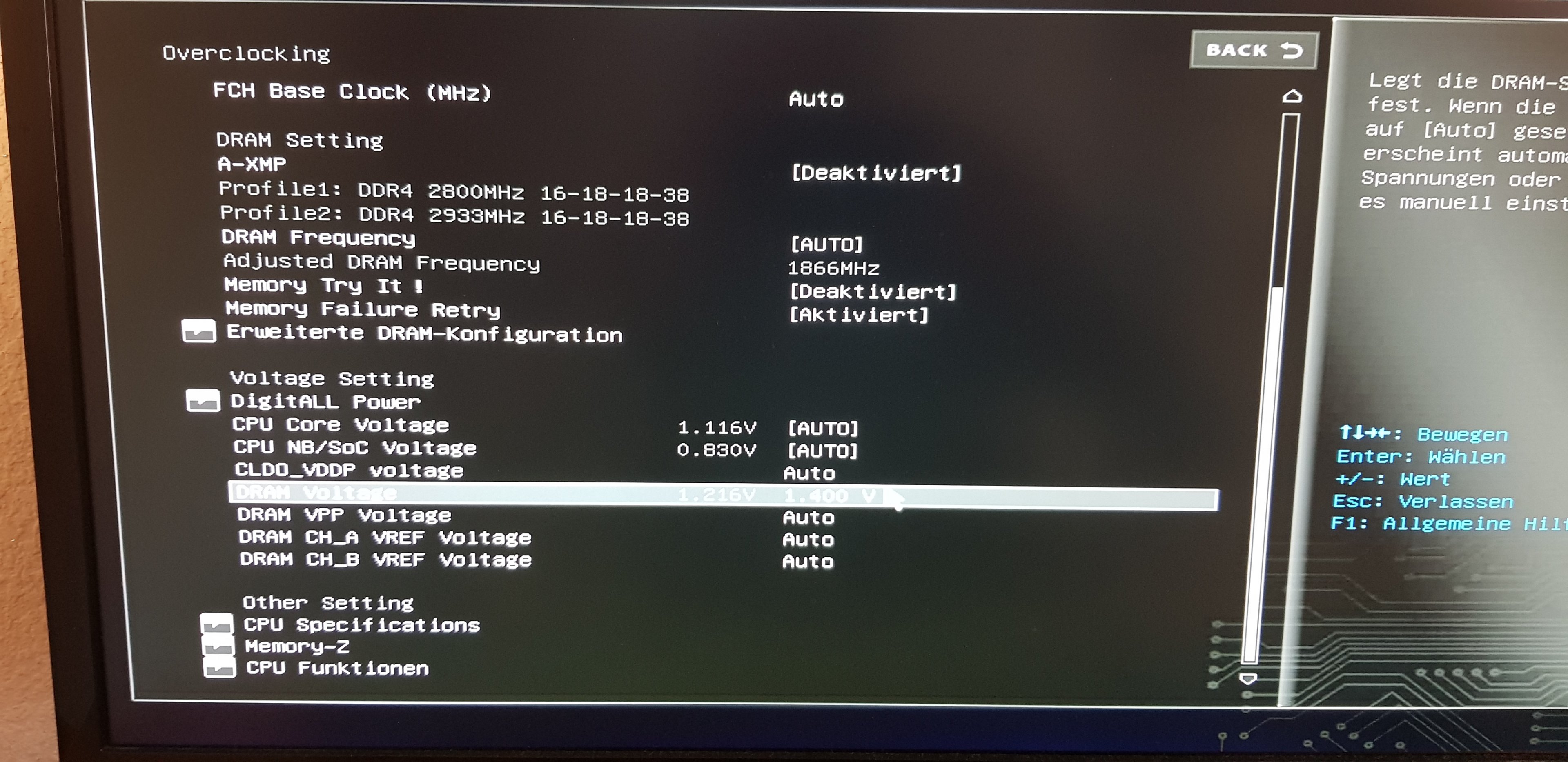

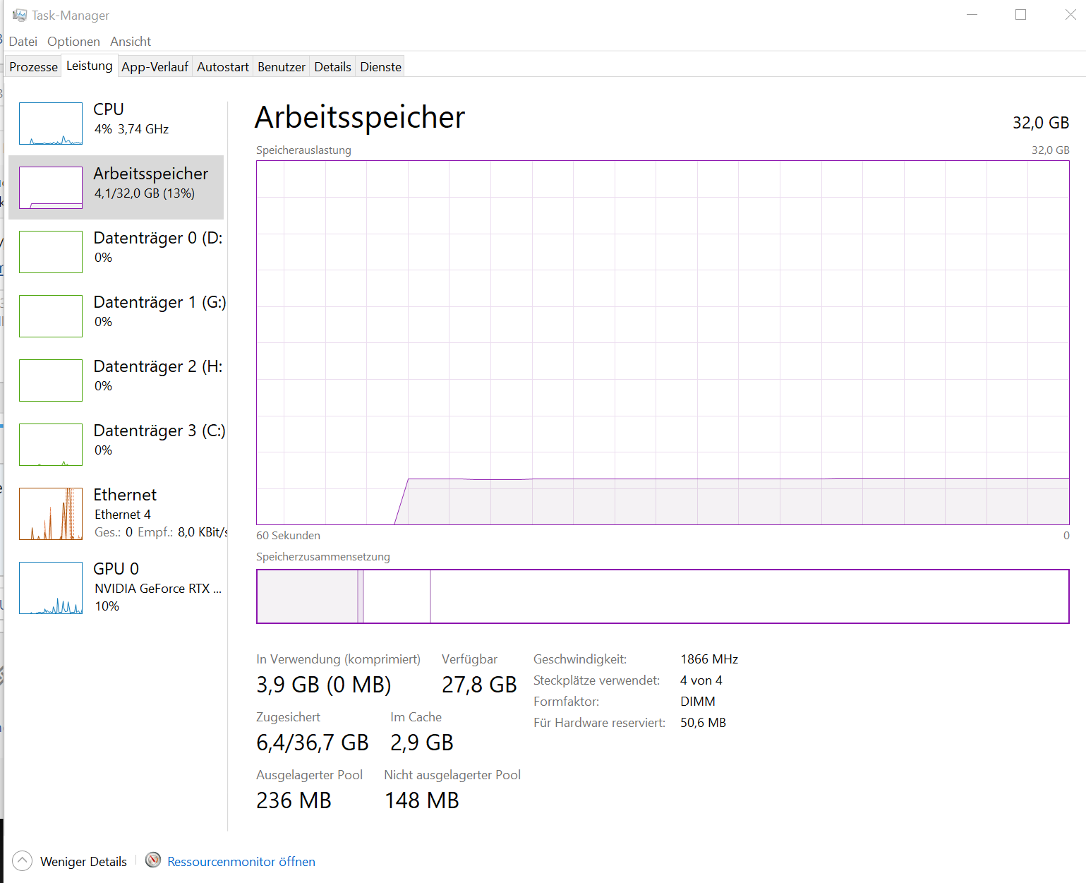

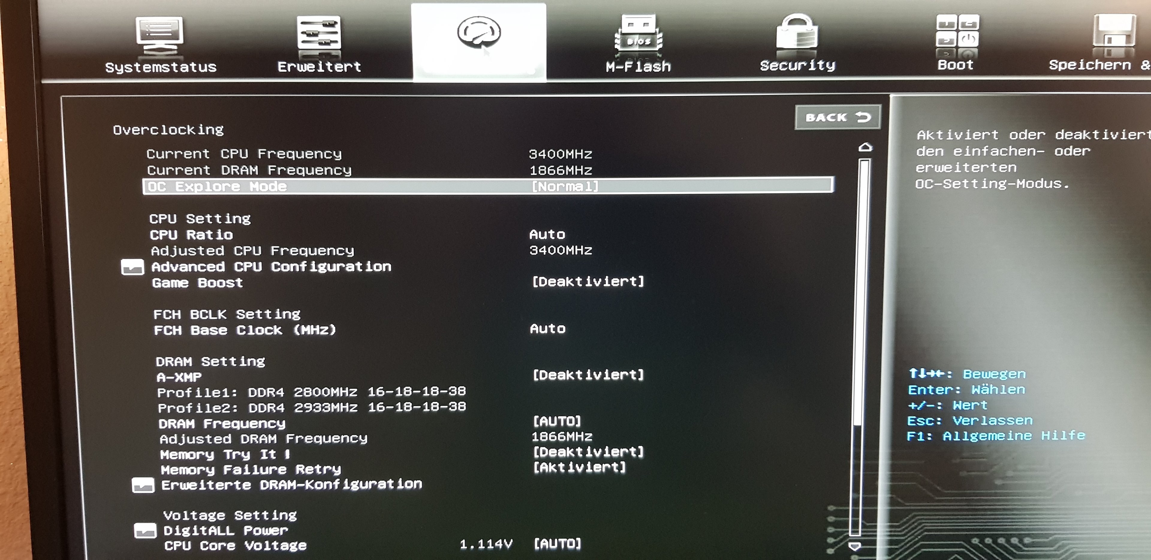

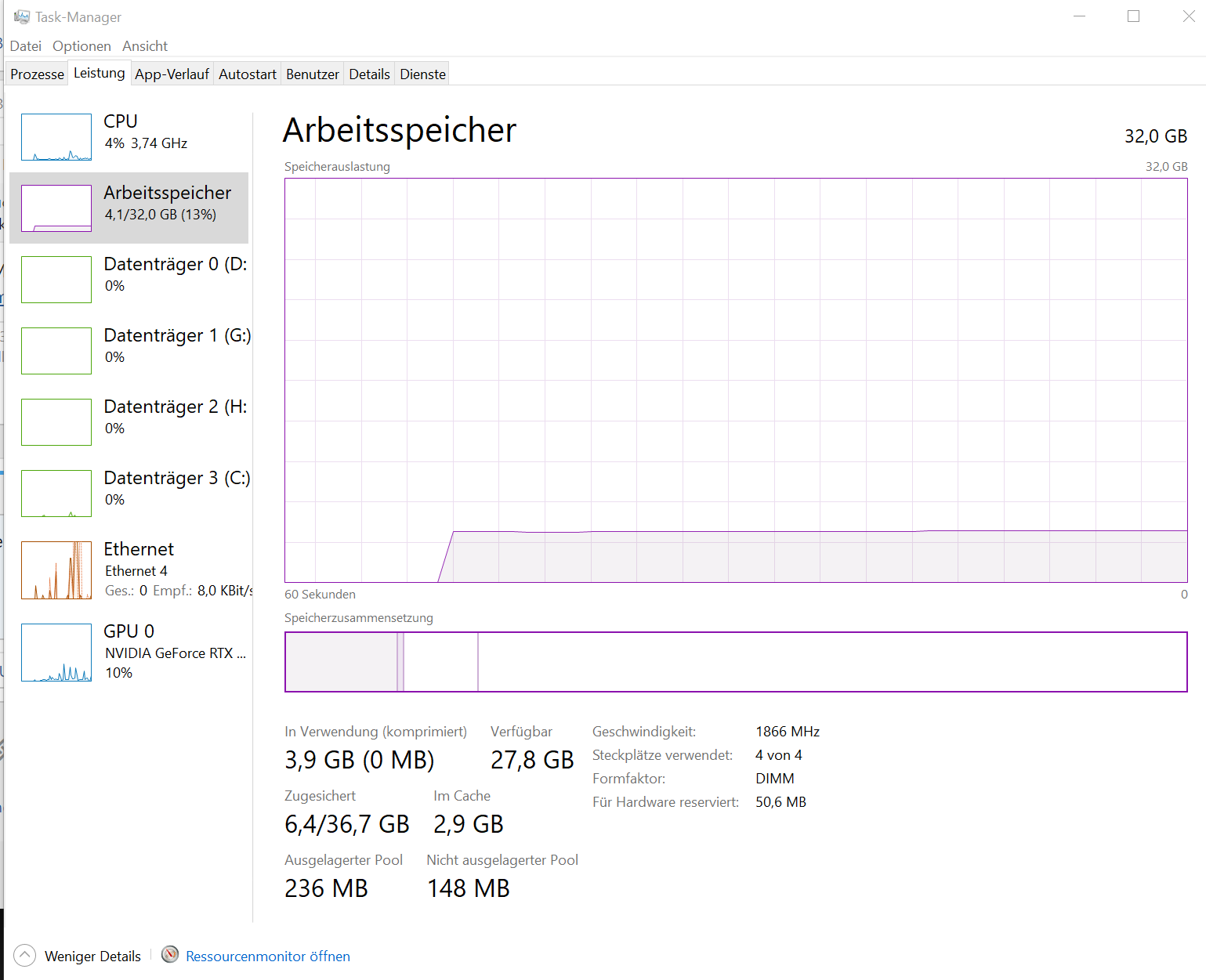

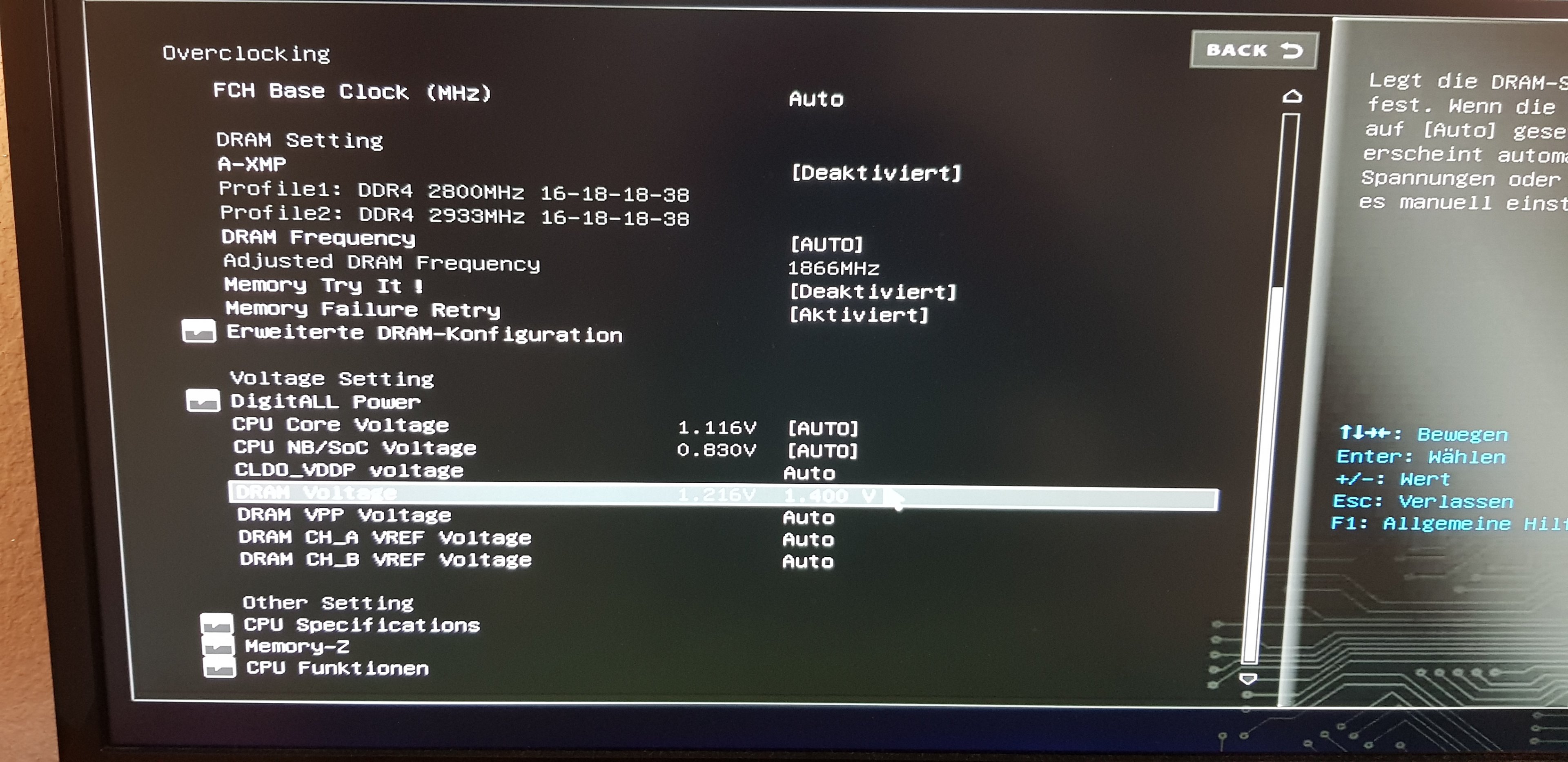

So, habe die Spannung auf 1,4V gesetzt und der PC fährt hoch, danke schonmal dafür. Aber könnt ihr mir sagen warum die Geschwindigkeit des RAMS nur 1866 MHz sind? Als ich zwei Riegel drin hatte wurde da glaube ich 2133 Mhz angezeigt. Aber selbst das ist zu wenig oder? Habe da mal ein paar Bilder angehängt, vielleicht sollte ich da noch was optimieren, habe im BIOS alles so wie es vorher war, außer halt die Spannung des RAMs hoch gesetzt. Was bedeutet z.B GameBoost, der ist bei mir ja deaktiviert, sollte ich den aktivieren?
Ja, du musst das A-XMP Profil deines Ram aktivieren (aber die 1.4V lassen)
Reaktionen: Martso71

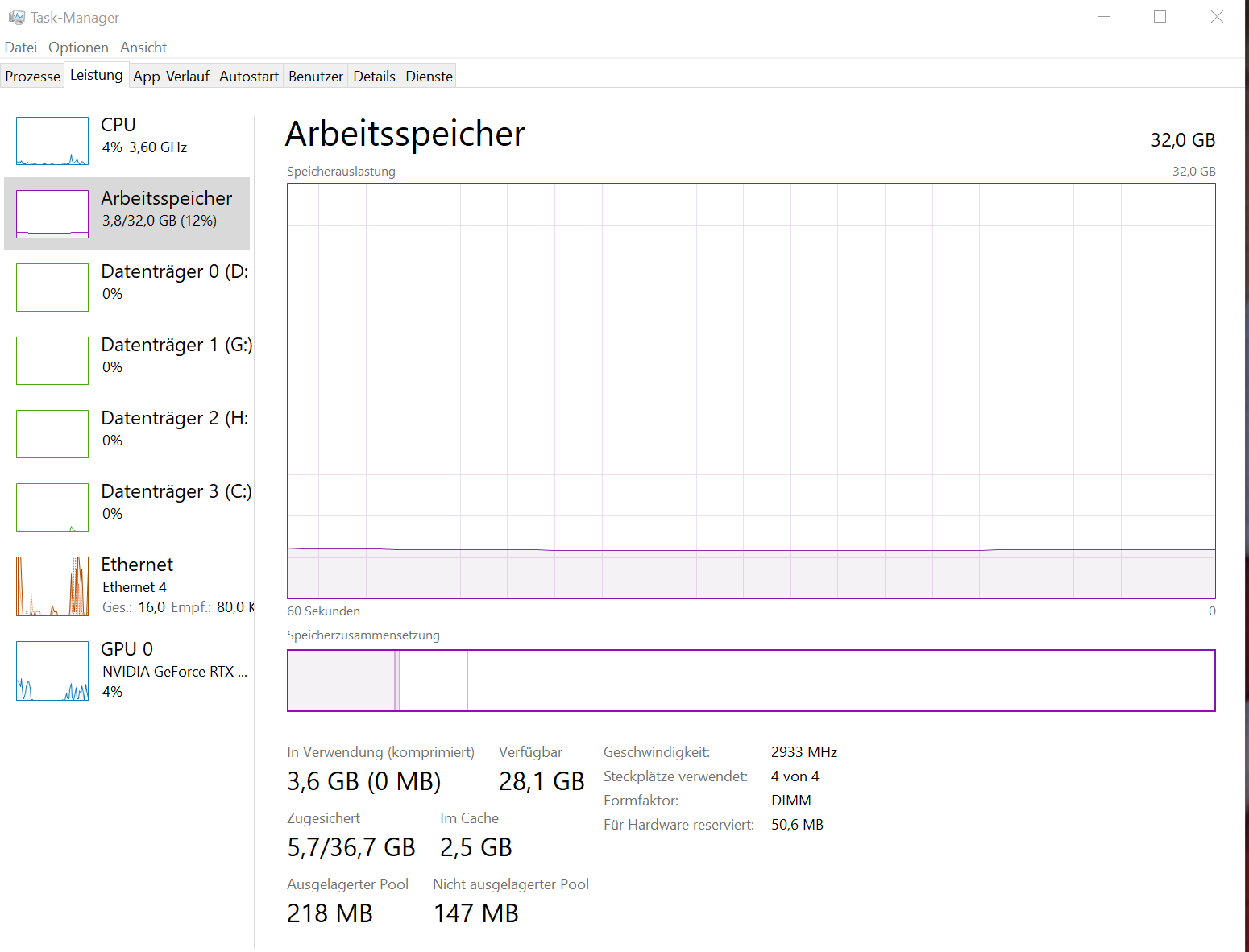

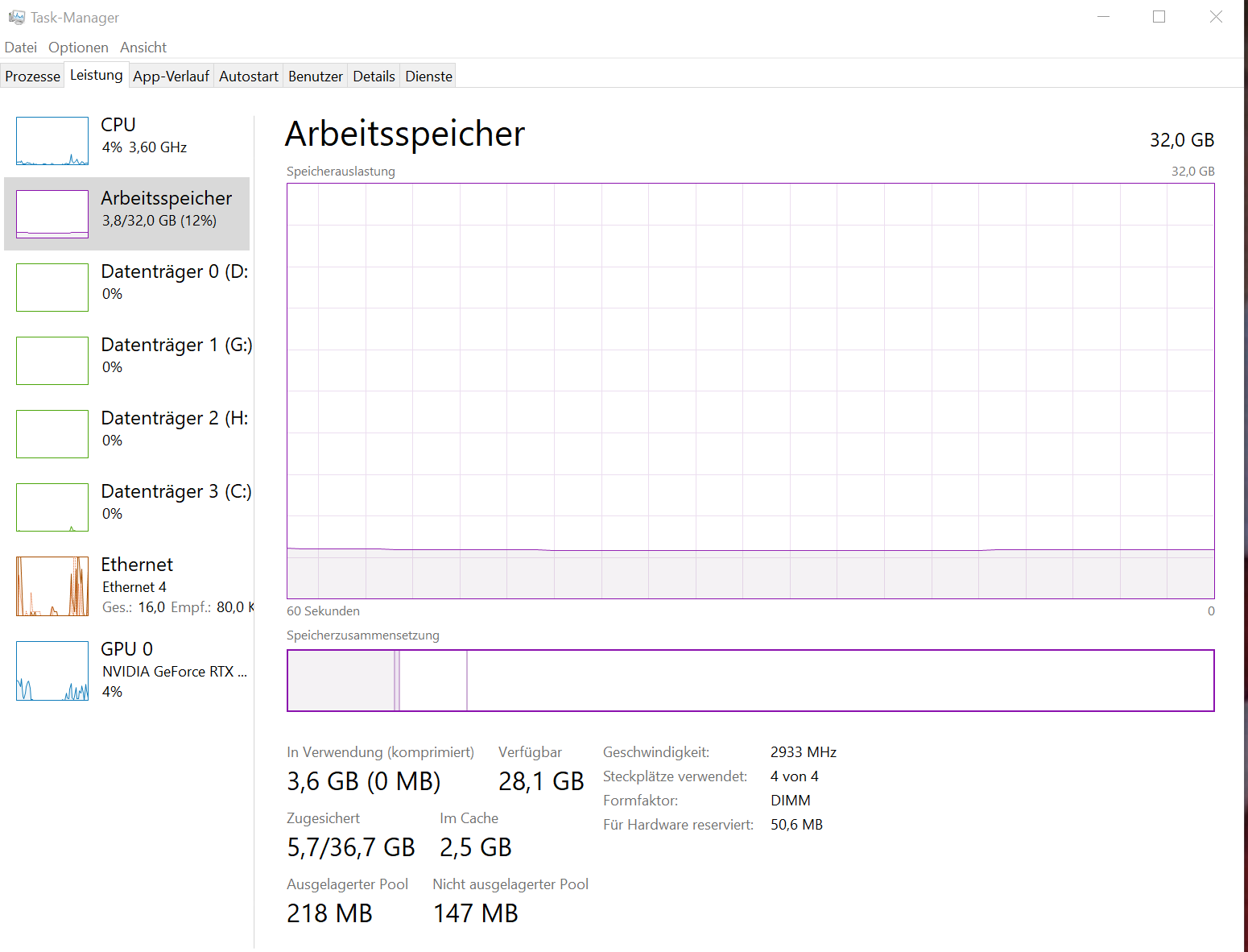

PC fährt hoch mit Profil 2, hoffe es bleibt stabil. habe mal wieder einen Screenshot angehängt, sieh das alles okay aus? Vielen Dank an alle, habt mir sehr geholfen. :)
Jo, sieht doch sauber aus :)

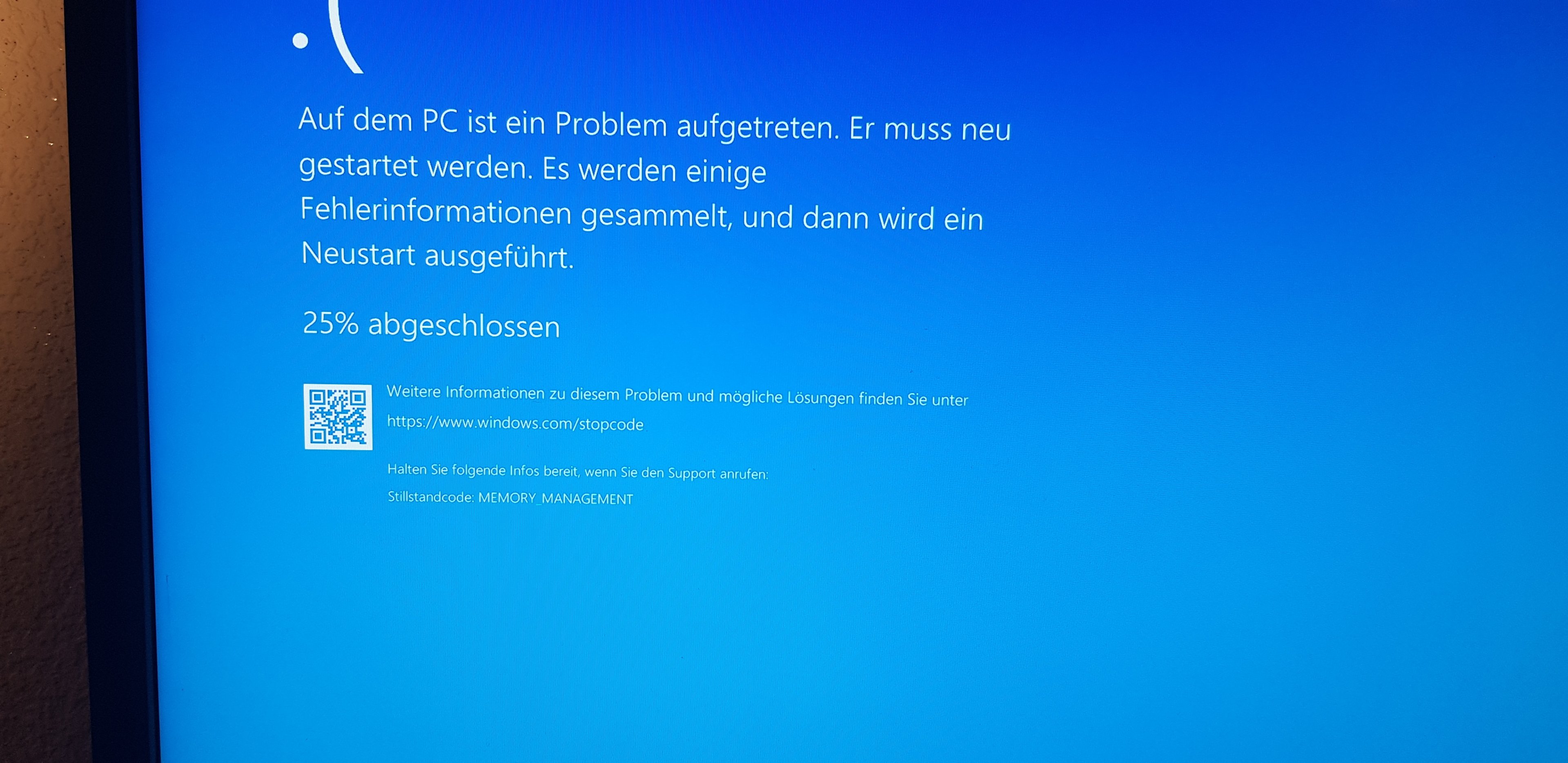

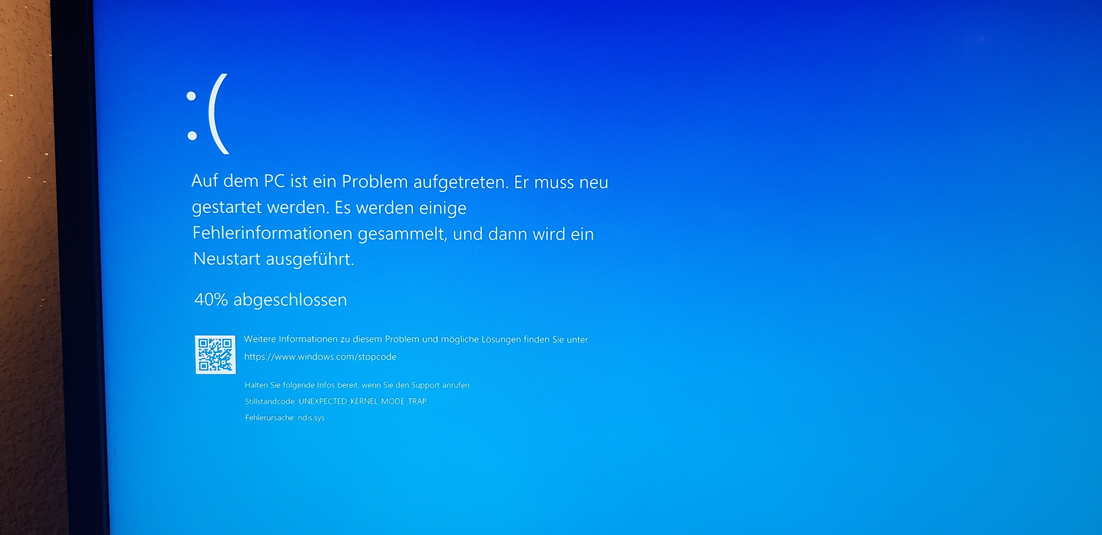

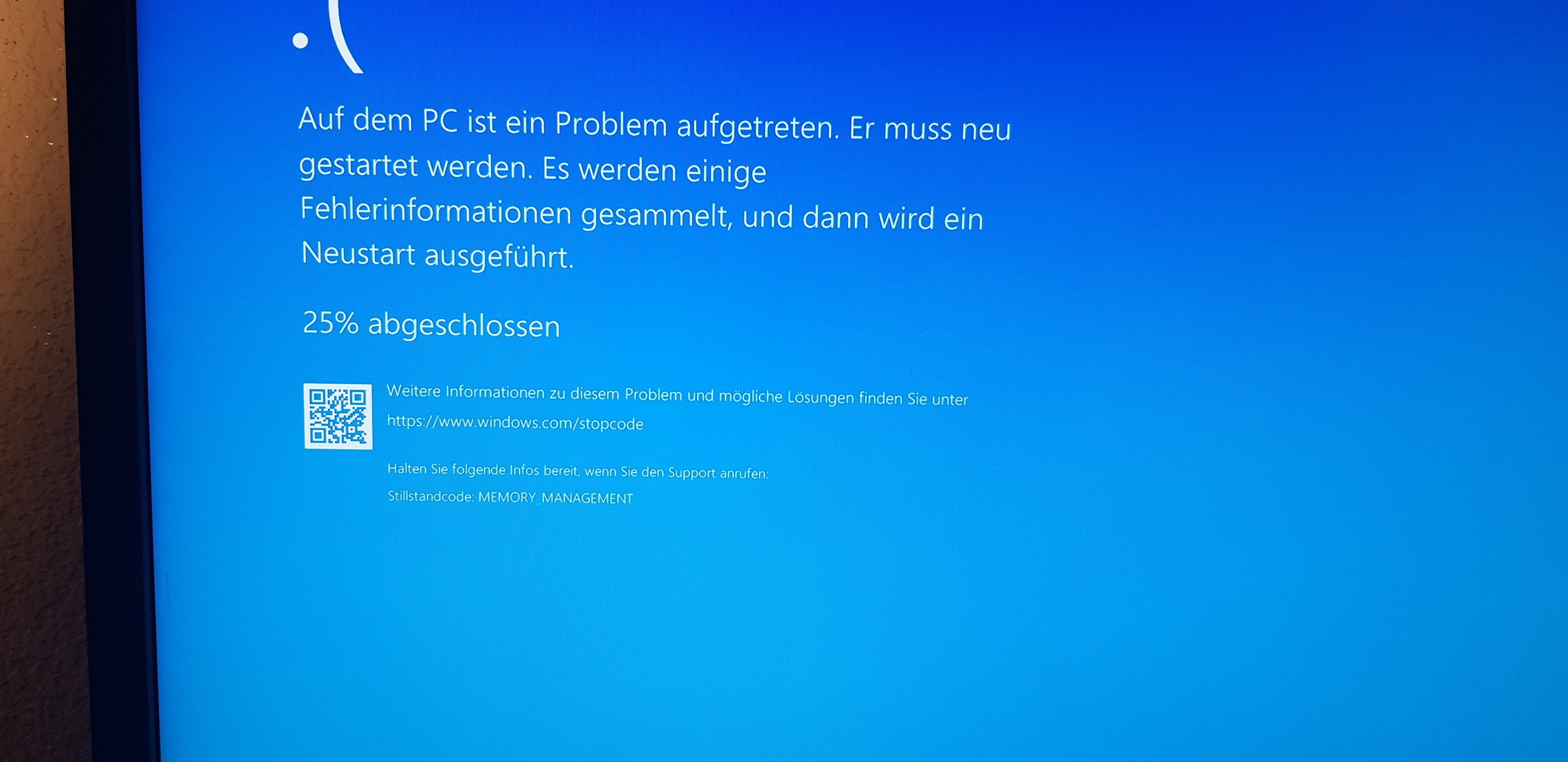

Hm, habe eben Division 2 gespielt, nach ca. 20 Minuten ist das Spiel abgeschmiert, wieder mit dem blauen Bildschirm. Vorher hatte ich nie Abstürze dieser Art. Es kam die Meldung vom Screenshot, und der PC ist wieder hoch gefahren und ich befinde mich nun wieder in Windows. Wenn ich jetzt wieder Division starte werde ich sicher früher oder später wieder das selbe Problem haben. Woran könnte das jetzt liegen? Habe seit meinem letzten Beitrag heute Mittag den PC nicht mehr genutzt erst seit ca. 45 Minuten wieder, etwas im Internet gesurft und dann Division gestartet.

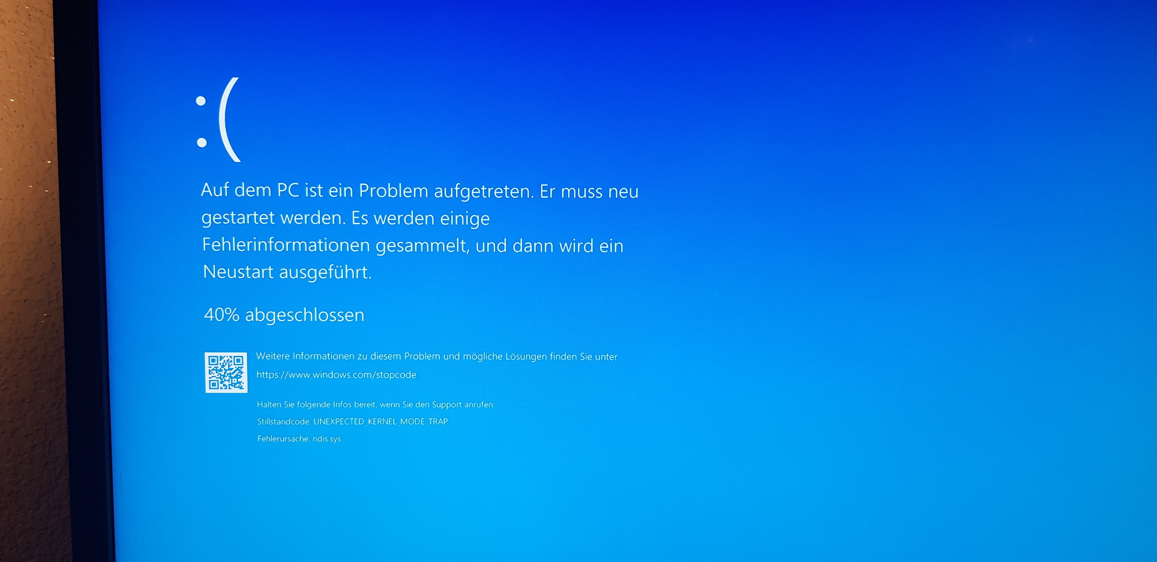

Eben nochmal gespielt, nach ca. 30 Minuten wieder Bluescreen mit anderer Fehlermeldung.
Versuch mal Profil 1, stell' sicher, daß immer noch 1.4V eingestellt sind.

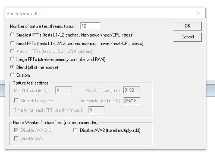

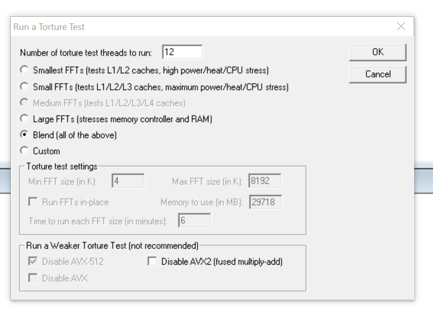

Wie lang sollte Prime95 laufen und welche Einstellungen sollte ich dort machen? Das sieht bei mir so aus, alles so lassen?
Blend ist in Ordnung, am besten mal über Nacht laufen lassen, oder zumindest eine Stunde. Wenn kein Fehler auftritt und alle "Arbeiter" noch laufen, war es erfolgreich.

Falls du noch was probieren willst wegen Takt bzw. Profil. Bei deinen manuell festgelegten 1,4V liegen real 1,216V laut Bios(screenshot) an, also kannst du ruhig noch höher gehen.
