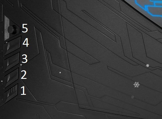

jo, hab ihn gestern früh in einem mediamarkt(?) Prospekt gesehen ^^
https://www.asus.com/de/Monitors/ROG-SWIFT-PG27VQ/
pg27vq
Google hat mir vorgestern nach dem v nix vorgeschlagen, heute hat er das q dazugemogelt
es scheint der selbe aufbau wie bei meinem zu sein, nur mit etwas mehr blingbling und ein TN Panel
hab das bild von der alternate Website, es zeigt den Monitor von hinten.
wenn ich nach meinem gehe (Achtung Erinnerung - ich bin grad nicht zuhause ^^):
1. on/off
2. "Turbo" bzw. frequenzumschalter
3. Game mode off (ka grad was der noch konnte^^)
4. game mode Auswahl
5. "Hauptmenü(Joystick)
btw: https://www.computerbase.de/news/monitore/asus-xg35vq-pg27vq-release-preis.60757/
