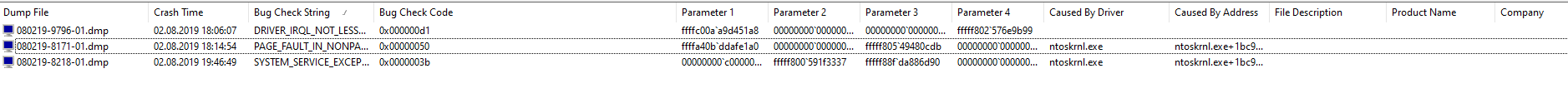

Hey....,
vor 2 Stunden kam mein neuer Rechner an. Und schon 3 Bluescreens.. hurra. Windows 10 und die Treiber waren alle vorinstalliert. Graka treiber ist auf neuestem Stand!
Das einzige was ich gemacht habe war:
Steam mit Ark Survial Evolved zu installieren
Chrome zu installieren
Festplatte (HDD 1TB war nicht formatiert. Habe sie aktiviert und formatieren lassen, Betriebsystem etc ist auf SSD 500 GB)
Der Link zum Download der Dumps:
https://www.file-upload.net/download-13679384/Dumps.rar.html
Link zu meinem System das ich gekauft habe:
https://www.dubaro.de/GAMING-PC/Int...PC/Gamer-PC-XL-i7-8700-mit-RTX2070::3257.html
Sollte hier keiner Helfen können muss ich ihn wieder zurück schicken, also bitte denkt nach brauche echt Hilfe :(
Danke im Voraus.
Im Spiel Absturz:

Habe meine Konfiguration angepasst. Habe aus 2tb nur 1tb hdd gemacht, weil ich nicht mehr brauche. Meine Frage war auch nicht ob ihr den PC gut findet oder so, sondern ob ihr ideen habt woher der fehler kommen könnte... Mache nun den Test mit Memtest und prüfe vorher ob die Riegel richtig sitzen.
--Ram Riegel sind fest eingesetzt, nichts locker--
Bluescreens gehen gar nicht.

Das Auswerten von Dump-Files/Bluesreens ist eigentlich unnötig,
wenn noch kein "Memtest86" durchgeführt wurde.
Ist der Arbeitsspeicher nämlich fehlerhaft/defekt, ist es völlig egal was
in der Dump-File/Bluescreen steht.
Und wenn ein Game abstürzt, ist das was anderes als ein wenn ein ganzes System
abstürzt. Ein Game selbst verursacht keine Bluescreens, da geht es dann um Hardware
oder Treiber Probleme, je nachdem auch Windows selbst.
