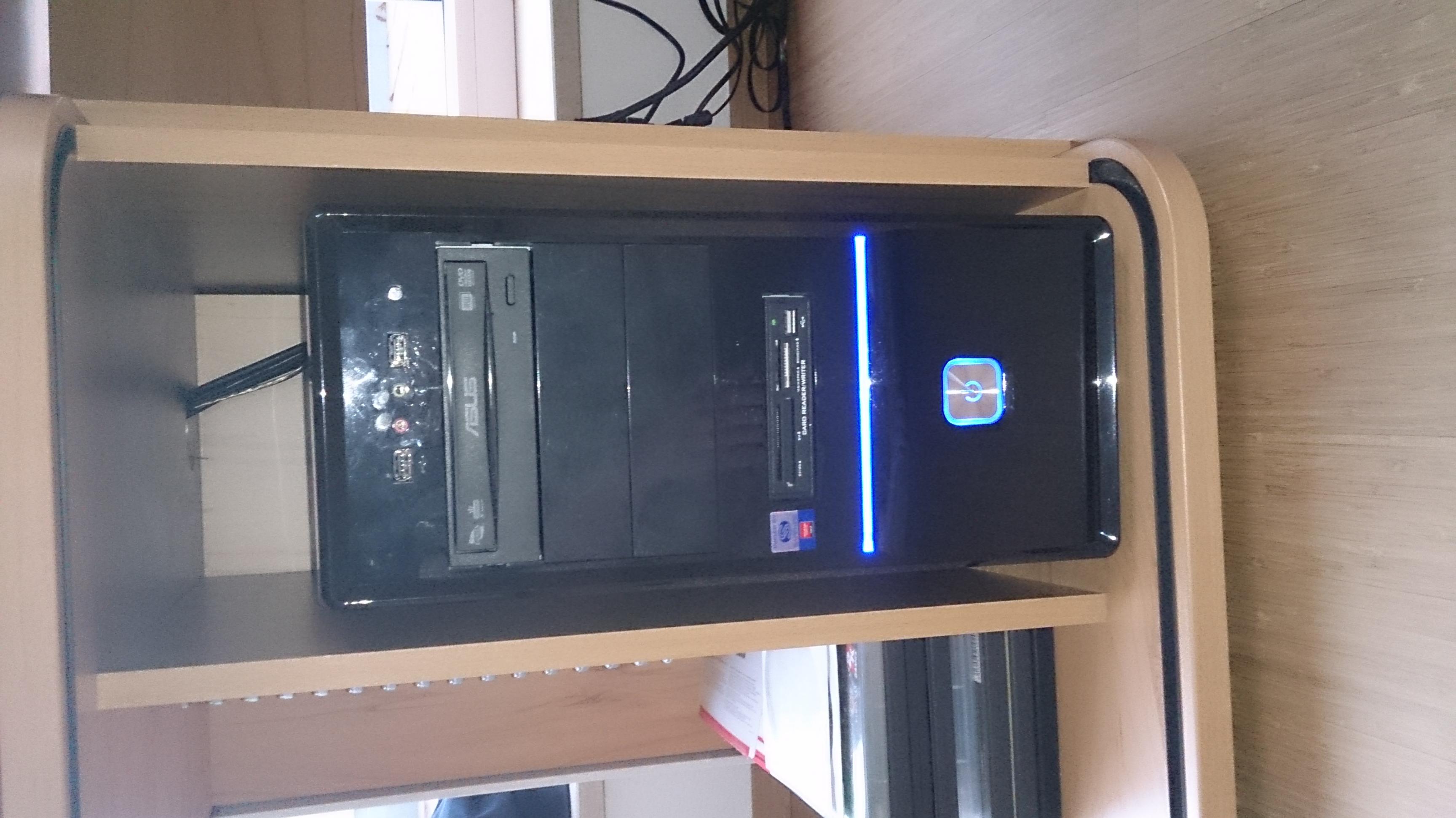

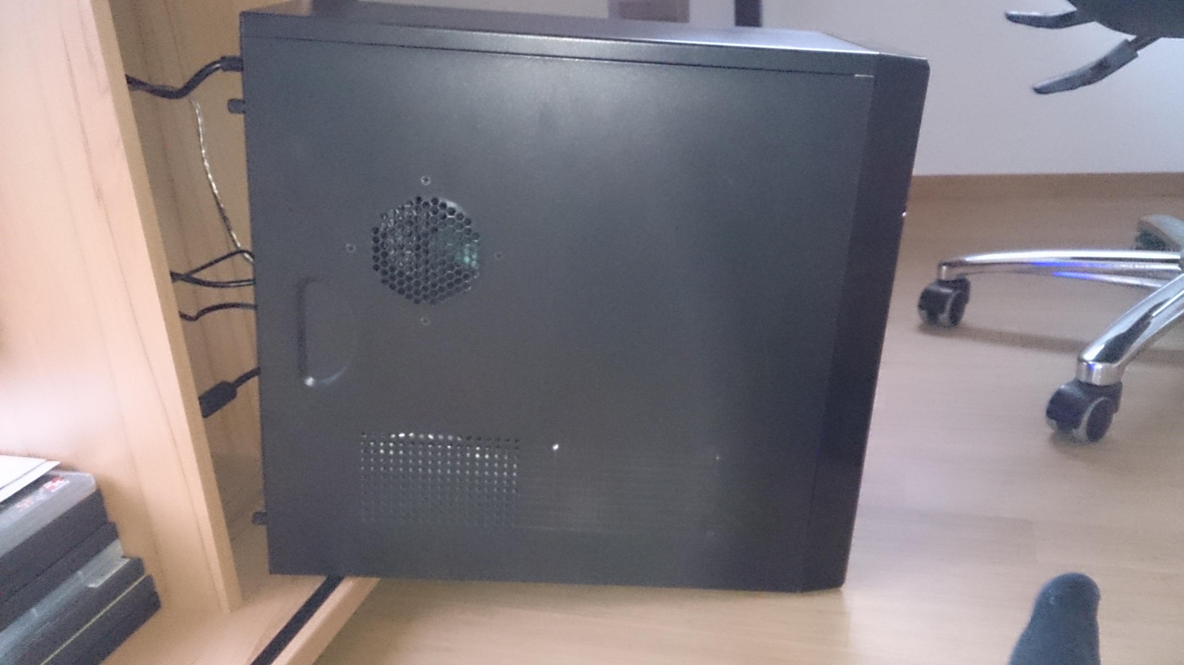

die Vorderseite des kastens ist offen ( keint wand oder tür). Am Ende des case ist ei lüfter der die Abluft nach hinten hinaus puste. An der linken Seite des gehäuses ( seitenabstand zu holzkasten 3 cm) ind zwei öfnungen ( Gitter) eine auf höhe des kühlers und einer auf der höhe der Grafikarte. leider kommt von vorne schlecht Luft in das case da nur eine 1x5 cm große öfnung ganz unten da ist.

Von der Seite:
von vorne:
Hab leider keine informationen zu gehäusename :
Ach das ist easy!
Mach die hintere Wand einfach weg. Das sollte schon einiges bringen :)
mach nichts, Fotos reichen.
Sieht für mich nicht so aus als das du vorn irgendwie nen Lüfter anbauen kannst.
Kauf dir erst mal den Macho Kühler und guck was deine CPU danach noch für Wärme produziert.
Wenn sie immer noch so warm ist dann hilft da eig. nur nen neues Gehäuse.
Für 50 - 70€ bekommste schon nen gescheites, neues.
EDIT: wie der Paladin sagt, ja wenn du natürlich die Wand hinten abnehmen kannst dann wird das ausreichen. Der Macho sorgt dann noch für entsprechende Ruhe. Und mal innen auspusten und ggf Staubfilter und Lüfter entfusseln.
