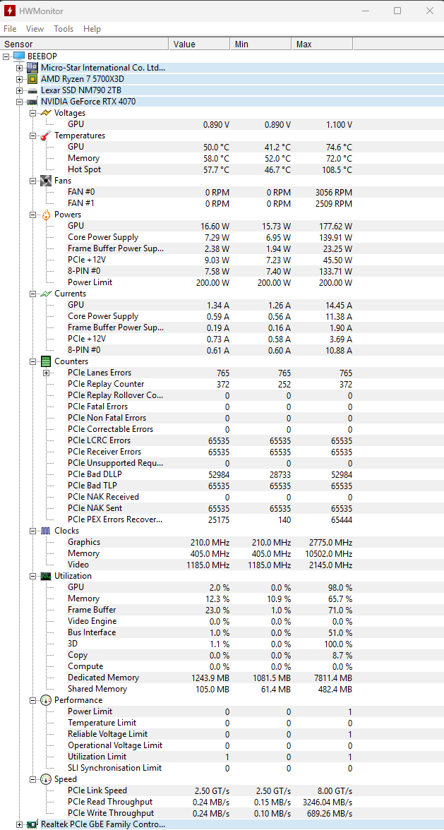

Hier mal ein HWMonitor Auszug:

Blutomen schrieb:
Delta zwischen GPU und GPU Hot Spot ist halt hoch.
Laut dem Screenshot beträgt diese knapp 8 Grad und wäre somit in Ordnung. Hier was an der WLP zu machen, würde nichts bringen. Die max. Temperaturen dürfen hier nicht beachtet werden, weil es kurz anliegende Temperaturen sind und es sich nicht um Werte handelt, die zeitgleich entstanden sind.
@beebop142
Die Temperaturdifferenz sollte idealerweise zwischen Hotspot und der GPU Temperatur um die 15 °C betragen. Allerdings müssen hierzu beide Temperaturen aus der aktuellen Temperaturspalte (Value) entnommen werden.
Reaktionen: TomH22
Unter Vollast .. GPU 74,6° und HotSpot 108,5°?
Oder hab ich nen Knick in der Optik?
Ist doch nen Delta von 33,9°
Reaktionen: Tr8or, isiprimax und BarBaer
GPU Hotspot 108 Grad ist halt auch komplett drüber, das schreit doch nach schlechter Wärmeleitpaste, kein Wunder dass da die Lüfter auf Anschlag hochfahren und laut sind.
Reaktionen: BarBaer
@LiniXXus
108,5°C und über 3000 RPM. Die Karte erreicht noch nichtmal ihr Powerlimit und taktet wahrscheinlich auch schon runter. Da würde ein repaste ganz gehörig was bringen wenn du mich fragst.
Reaktionen: BarBaer

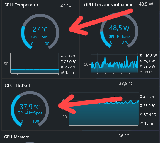

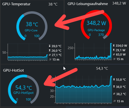

Habe nirgendwo geschrieben, dass 108 °C unbedenklich sind, aber das Delta zwischen Hotspot und GPU-Temperatur berechnet man nicht mit den Maximalwerten. Hier sollen idealerweise bis zu 15 °C dazwischen liegen. Mit dieser Berechnung müssen die IST-Werte genutzt werden.
Hier ein Beispiel mit meiner Grafikkarte:
IDLE:
Last mit Furmark:
