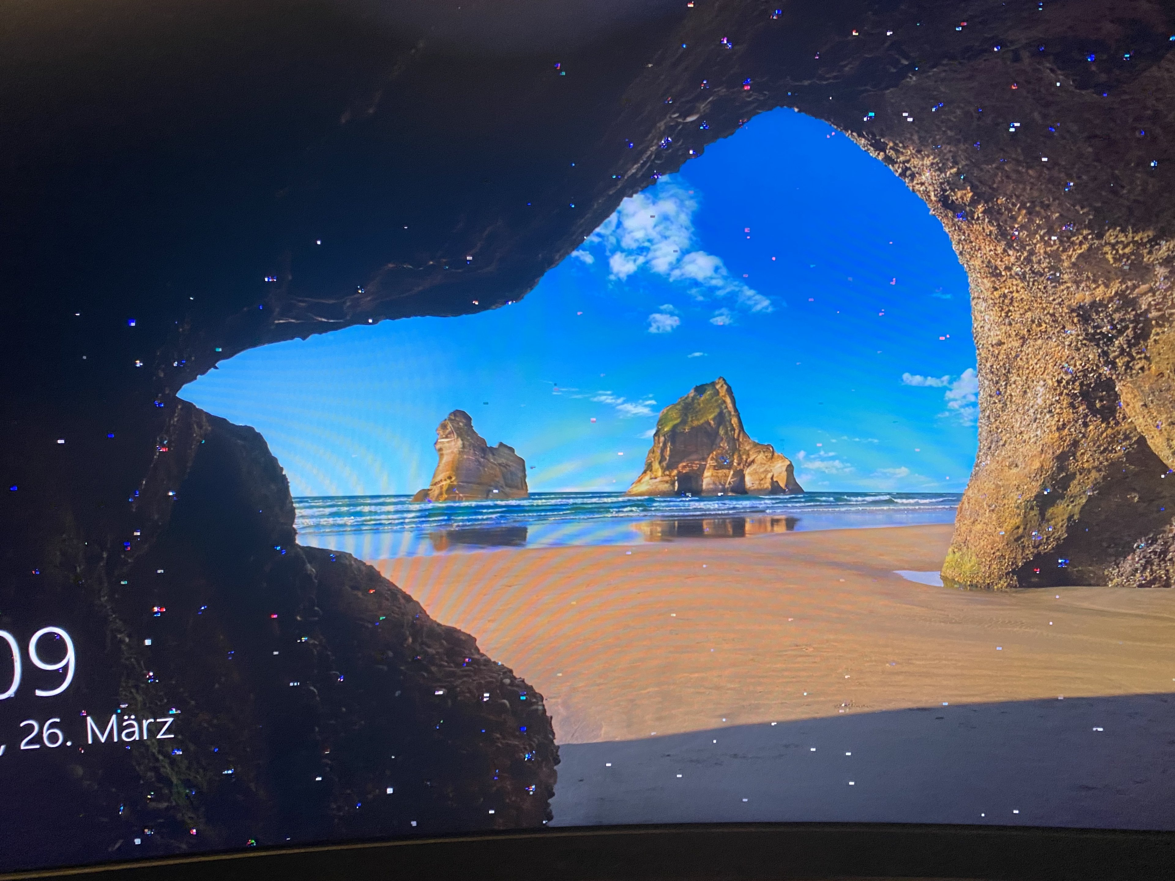

Hallo liebe Leute, ich habe mir einen PC von dubaro zusammenbauen lassen. Der PC kam heute an. Äußerlich sah ich keine Beschädigungen. Als ich den PC starten wollte, habe ich zuerst kein Bild/Signal bekommen. Ich habe zwei Monitore getestet (1x einen HDMI und 1x DP). Bei beiden Monitoren kein Signal. Beide Monitore funktionieren an meinem anderen PC. Nachdem ich den PC in Seitenlage gebracht hab, hatte ich über den DP Monitor tatsächlich ein Bild und ich konnte Windows installieren. Ich habe den PC dann heruntergefahren und wieder richtig aufgestellt. Als Nächstes habe ich dann den grafiktreiber installiert. Kurz nach dessen Installation kam es zu Grafikfehlern am Bildschirm es sind symmetrisch farbige Ecken aufgetaucht und anschließend war das Bild komplett weg. Ich habe am PC jetzt wieder kein Signal wenn ich ihn anschalte. Wenn ich ihn in Seitenlage bringe, habe ich kurz ein Bild, es tauchen dann allerdings nach kurzer Zeit wieder die grafikfehler auf.
klingt damit erst mal nach einem VRAM Problem. Trotzdem solltest du die Karte einmal ausbauen und wieder einsetzen. Zusätzlich auch die Stromkabel der Karte abziehen und wieder einstecken. Die Garantie wird dadurch nicht gefährdet.
Sollte das Problem weiterhin bestehen -> Dubaro Support
p.s. sollte die Karte im Rechner ohne zusätzliche Sicherung verschickt worden sein, genauer gesagt so einer Instapack Schaumverpackung (Jays2Cents zeigt in seinem "Wie für den Versand verpacken"-Video sehr schön wie das Zeug funktioniert), dann auch darauf hinweisen. Sobald eine Grafikkarte nur etwas Maße durch den Kühler hat, was bei jeder beliebigen 6900xt auf jeden Fall gegeben hat, bettelt man um Probleme, wenn die Karte nur durch den PCIe Slot und die 2 Schrauben an der Slotblende für den Paketversand gesichert wurde.
Einfache Luftpolsterfolie z.B. reicht nicht aus, die lässt der Karte beim Versand viel zu viel Spiel.

So er läuft jetzt Doch nicht, allerdings musste ich die Karte ein paar mal neu fixieren. Davor leuchtete immer diese Lampe DeBUG led mit dem weißen Licht (VGA) am Motherboard
Das schaut für mich nach VRAM aus.
Da ist Dubaro am Zuge.
