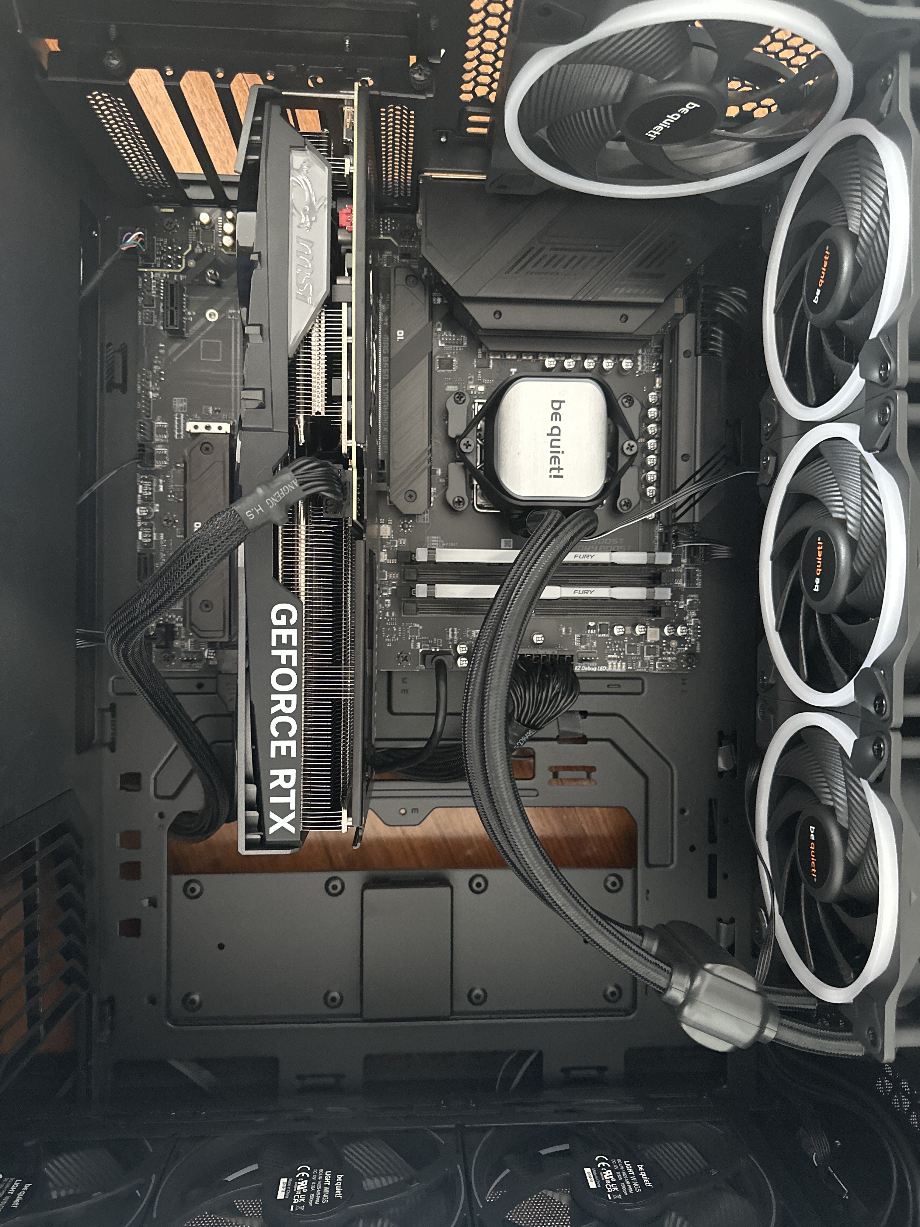

Bitte bei den Stromsteckern am Board mal nachsehen - da oben rechts wo der 8-pin und 4+4-Pin stecken scheinen die 4+4 nicht richtig drinzustecken (nicht in einer Linie)

Skudrinka schrieb:
Mach mal Bilder davon.
Ohne die dämlich RGB Beleuchtung.
Ich kann nur die Gehäuse rgb ausschalten

Warum ist die GPU nicht verschraubt?
Ist die GPU im Slot richtig eingerastet?

Steck mal den Ram auf 2 und 4 bitte.
Ram ist auch nicht verschlossen, Sitzt der überhaupt fest drin?
Reaktionen: -=:Cpt.Nemo:=-, Tanzmusikus, Mojo1987 und 2 andere
Die Grafikkarte scheint nicht richtig eingesetzt zu sein.
Sie muss unten im PCIe-Slot einrasten. Man hört dann meist (nicht immer) ein "Klick".
Da fehlen außerdem die 2 Schrauben zur Befestigung an den Slot-Gittern.

Die gbu sitzt fest und ist richtig drine und ich hab schon an einen anderen Monitor versucht es ging nicht
Joa RAM sitzt definitiv falsch und sieht auch so aus als würde er nicht fest sitzen.
Hat sich möglicherweise beim Transport gelöst.
Reaktionen: -=:Cpt.Nemo:=- und DerKonfigurator

Vielen Dank, ich hab gerade den Ram getauscht. Eigentlich hab ich den vorher schon getauscht und es ging nicht aber jetzt ging’s auf einmal. Ich weiß immer noch nicht wieso

... und die Schrauben sind immer noch nicht drin. Da kann die Grafikkarte im Betrieb verrutschen & ggf. defekt werden bzw. ein Defekt an einem anderen Bauteil bewirken.

was ist mit der Befestigung der GraKa? Die ist immer noch nicht verschraubt!?
was ist mit dem RAM in Slot2 & Slot4?

Weil er falsch saß und du vorher nicht lang genug gewartet hast. Oder so.
Bitte schraub deine GPU unbedingt fest!!
Liegt ne Stütze dabei?
Reaktionen: Restart001, -=:Cpt.Nemo:=-, Ice_Dundee und 2 andere
Wenn Du die GPU nicht richtig verschraubst, dann riskierst Du nicht nur eine Beschädigung der GPU, sondern auch des Mainboards. Und dann wird es richtig teuer, denn es greift auch keine Garantie oder Gewährleistung mehr.
