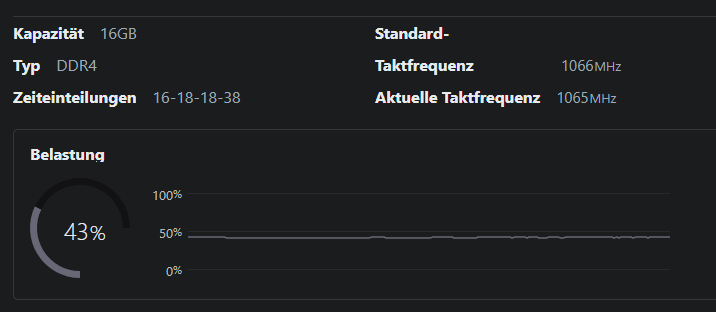

sieht das für euch normal aus? ist das normal das die nur auf 1066 bzw 1065 laufen?

aber sieht für dich hier oben die ram daten normal aus? die finde ich irgendwie komisch
