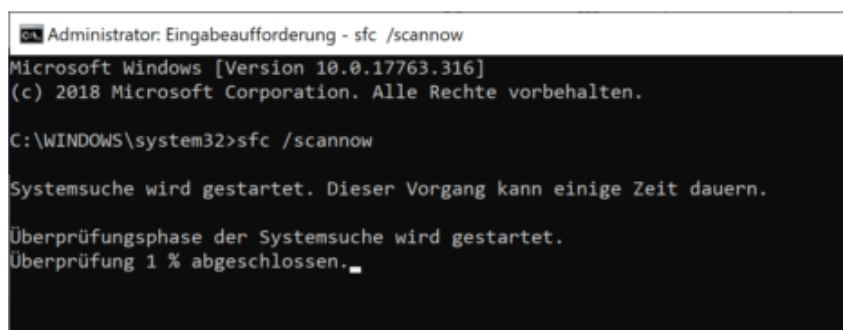

@Ryzr
Mach mal ein Eingabefenster auf (CMD mit Adminrechten) und gib mal sfc /scannow ein
